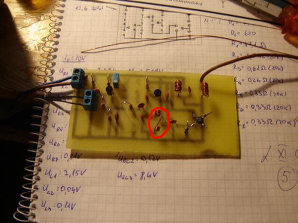

üdv!
megint én! megépítettem a Skori féle URH adó I. -t, és sajnos nem bírom behangolni! vagyis már hallom azt amit rákötök de nagyon recseg! haviszont hozzáérek vagy megmozdítom egy picit a piroskarikás tekercset akkor minden rendbejön és tiszta hang hurrá...etc! de nem akarom életem végéig fogni ezért kéne segítség h mi lehet a gond??? arra gondoltam h a tekercsnek a kialakításával lehet a gond... de inkább a ti véleményeteket szeretném kérni!
ja és a tekercs az 0,45 -ös
(#) maTaKee válasza maTaKee hozzászólására (») Márc 9, 2007 /
sry kép
(#) Ricsa válasza maTaKee hozzászólására (») Márc 9, 2007 /
Nekem is volt ilyen. Csak nem fm vevővel, hanem detektoros rádióval (kristal radio). Ha hozzáértem akkor jó lett, ha meg nem értem hozzá, akkor meg sz*r. Jól be vannak kötve a földelések/hidegpont/elem vagy táp mínusz pontja. Szertintem ez a gond. Különben a tekercsek jól vannak szerintem,
(#) maTaKee válasza Ricsa hozzászólására (») Márc 9, 2007 /
nem vevő hanem adó!
amúgy ha ez kérdés hogy"Jól be vannak kötve a földelések/hidegpont/elem vagy táp mínusz pontja...." akkor a válasz: igen jól vannak bekötve ellenőriztem HELP ME!!
Bocs, már megint nem olvastam el rendesen. Próbáld meg nem elektronikus tárgy közelében. Pl.: nem trafó melett, vagy semmi fémtárgy melett. Ha az sem segít akkor én azt mondom hogy pasz.
(#) _JANI_ válasza maTaKee hozzászólására (») Márc 10, 2007 /
http://www.hobbielektronika.hu/forum/files/b998cdb5113665b4bd96a9fb...b8.jpg
Az itt megadott kapcsolásban az induktivitások értéke csak akkor lesz megfelelő ha a
megadott menetszámot, tekercs átmérőt, és huzalkereszmetszetet pontosan betartod.
Ha halamelyik értéket módosítod, akkor az induktivitás értéke is megváltozik, s annak a hatását ismerjük egy hangolt körben! Lehet h kicsit macerás, de szerezd be a megfelelő huzalt! Vagy át kell számolni a paramétereket a másik huzalhoz (Menetszám - tekercsátmérő). Úgy talán jobb paramétert tudsz elétni a hangolt körödben...
Sok sikert! _jani_
