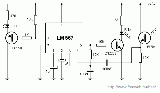

Sziasztok! Kérdezném hogy mivel lehet kapcsolási rajzokat tervezni. Nem a NYÁKot, hanem a kapcsolási rajzot. pl.: melléklet. Szóval a jeleket, tranzisztor meg ilyesmi. Szóval milyen progi tud ilyet?

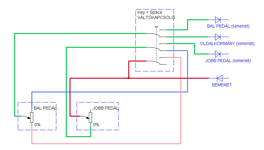

Megrajzoltam egy elvi átkapcsolásos témát a két mód között. Megbarátkozom a gondolattal, hogy az egyszerűség miatt két darab 50K-s poti marad, így sorosan az ellenállás 0 és 100K között lesz változtatható. Illetve külön kapcsolva a két potinak teljesen függetlenül működne 0 és 50K között.
Felmerült egy újabb probléma. A váltókapcsolót nem szeretném a pedálkonzolra tenni, mert az azért elég nehézkes az asztal alá bújni és ott kapcsolgatni a dolgokat, tehát a kapcsoló a "vezérlőpult"-ra fog kerülni az asztalomon. A pedálkonzol kb. 2 méter vezetékkel lesz a vezérlőpultra kötve. A probléma az, hogy a két potit a kapcsoló kötné sorba, ezért a jobb potiról fel kellene hozni egy szálat kapcsolóra és egy másikat visszavezetni a bal potiba. Félek, hogy túl sok zavart okozna, mivel így a vezeték teljes hossza (elektronika kimenet -> 2m -> jobb poti -> 2m -> kapcsoló -> 2m -> bal poti -> 2m -> elektronika bemenet) kb. 8m lenne. A megoldás egy relé lenne, amihez egy földet kéne levinni, és a bal poti bemenete kapcsolná. A relé a pedálkonzolban lenne elhelyezve. A kérdés, hogy ez járható út-e, vagy bezavarna valamibe? Egyébként a potikra 5V megy. Van 5V-ról üzemelő relé, vagy van esetleg más elektronikai alkatrész, amivel meg lehet oldani?
(#) fureszk válasza Ricsa hozzászólására (») Márc 1, 2007 /
-Electronic Work Bench
-ExpressSCH(http://expresspcb.com)
(#) Frankye válasza Mumtaz hozzászólására (») Márc 2, 2007 /
Szerintem nem zavarna be, de ha több pénzt is hajlandó vagy áldozni a cuccra, akkor szilárdtest-relé a megoldás. Vagy: Árnyékolni kell a vezetékeket.
Azon is érdemes elgondolkozni, hogy nem kell-e pergésmentesíteni a relés kapcsolási részt, ha marad a hagyományos mechanikus relé.
Vagy - most jutott eszembe! - esetleg egy flip-flop áramkörrel kombinálni?
(Egyébként létezik 5V-os relé, ha mégis ennél maradsz.)

(#) Mumtaz válasza Frankye hozzászólására (») Márc 2, 2007 /
A lényeg ezesetben az egyszerűség. Feleslegesen nem akarom a cuccot kiegészíteni, ha nem zavar be semmi a poti és az elektronika között. Minden esetre előbb megcsinálom csak vezetékkel, és ha nem lesz jó, akkor árnyékolom, vagy egyéb lehetőségek után nyúlok.
thx Frankye!

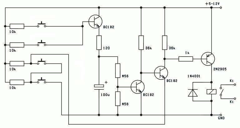

(#) Frankye válasza n0nam3 hozzászólására (») Márc 2, 2007 /
Nos, mivel az eredeti kapcsolás készítője olyan gombokat használt, amelyeknek van "megkerülése" is, azaz olyan érintkezője, ami akkor is vezet, ha be van nyomva a gomb, és akkor is, ha nincs, ezért ezeket is felrajzolta.
Mindjárt átrajzolom, hogy érthetőbb legyen!
(#) Frankye válasza Frankye hozzászólására (») Márc 2, 2007 /
Akkor íme, a csatolásban. Remélem, így már érthetőbb...
(#) Ricsa válasza Frankye hozzászólására (») Márc 2, 2007 /
engem is érdekelne, ez a kódzár. Olvastam a honlapján, hogy ha rossz gombot nyomsz akkor, egy idelyigg nem vesz semmit. Szóval hiába nyomod le a jó gombokat, akkor se fog műkszeni. Akkor ahogy most te megrajzoltad, akkor az is olyan, vagy ennél nincs az a letiltó funkció?
(#) n0nam3 válasza Ricsa hozzászólására (») Márc 2, 2007 /
aq letiltó funkció megmaradt !
Köszi a segítséget ! így már értem!

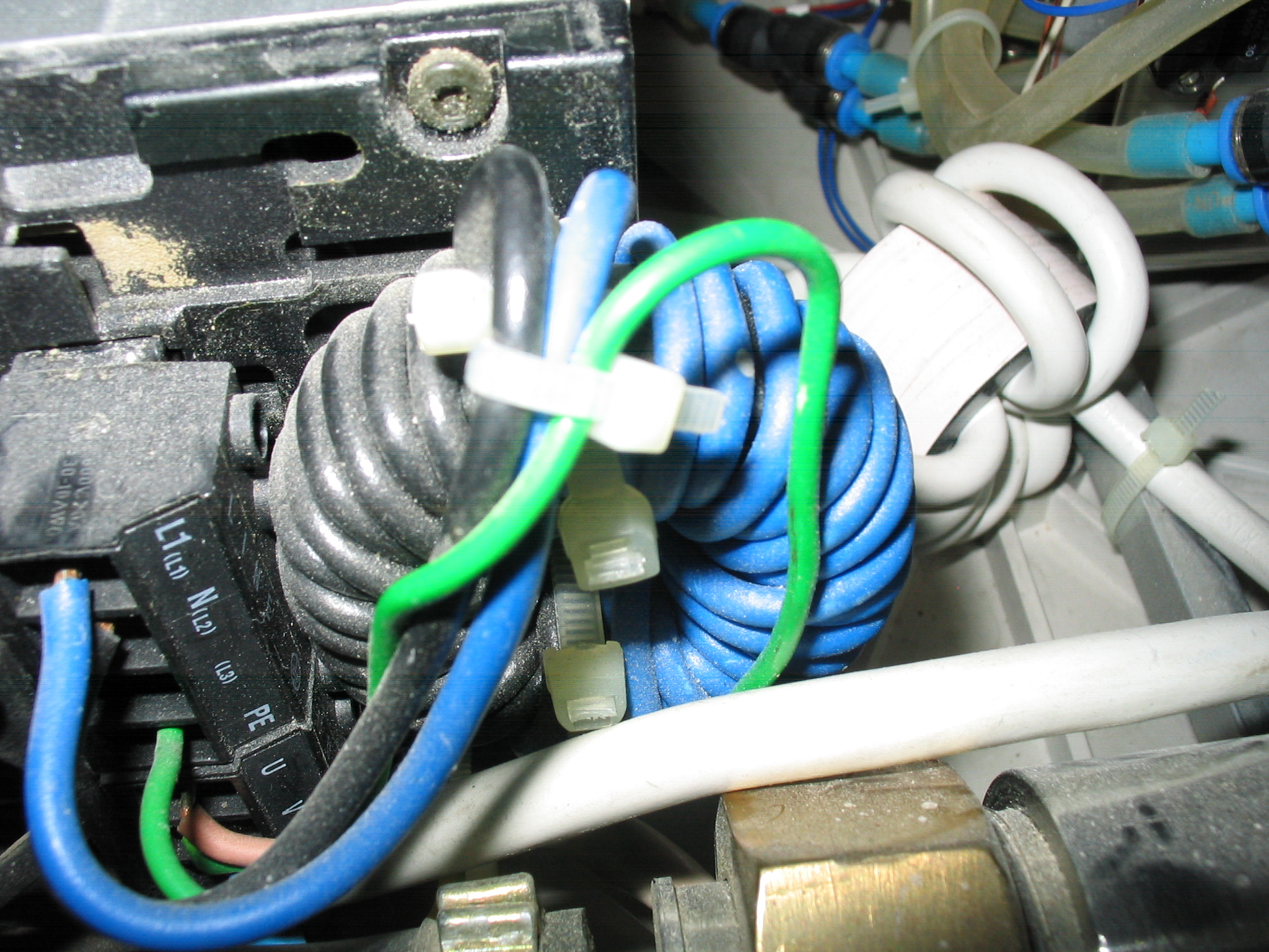

(#) pifpaf hozzászólása Márc 5, 2007 /
Korábban kérdeztem, hogy tudja-e valaki, miért vannak néha vezetékek toroidba tekerve, valaki még adott is egy lehetséges választ, de most végre egy fotót is tudok mutatni, hátha így ismerősebb lesz a dolog. A toroidok magja valami kemény, nyilván vas. A képen egyébként egy frekvenciaváltó látható. A kék és fekete vezeték a táp, 230 VAC, láthatóan egy-egy féltoroidba vannak feltekerve egy közös magra. Jobbra hátul a fehér egy kettős szigetelésű háromeres vezeték, a frekvenciaváltó által előállított három fázist továbbítja a motorhoz.
(#) _JANI_ válasza pifpaf hozzászólására (») Márc 5, 2007 /
Ezzel az eltendezéssel a nagyfrekvenciás zavarokat lehet kíszűrni, úgy a hálózatfelöl jövőt, mint a hálózat felé menőt (kék-fekete), valamint a motorhoz menőt (fehér háromeres). Bár néhány kondenzátor teljesebbé tenné a képet. Az a kemény anyag a közepében rendszerint ferrit ( egy prokohászati úton előállított mágneses "kerámia". ). Ennek mágneses paraméterei sokkal jobbak a hagyomágyos lemezmagokénál.

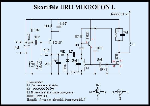

(#) maTaKee hozzászólása Márc 7, 2007 /
ehez a kapcs.rajzhoz muszály 0,2mm rézhuzalt alakalmazni vagy használhatok 0,7mm -eset (csak azért mert most ez van itthon)??
THX
