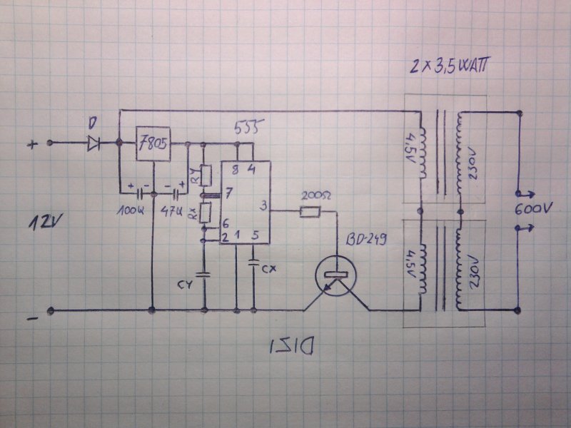

(#) dizi hozzászólása Máj 28, 2010 /
Egy rajz ami csak részben tartalmaz adatokat,itt igazából azt szeretném szemléltetni miként lehet 200volt feletti feszültséget elő állítani a kereskedelemben kapható transzformátorokkal,leválasztó kapcsolásban.
Ehhez bármely tirisztoros kapcsolást hozzá lehet illeszteni figyelve az alkatrészek feszültség tűrő képességére.

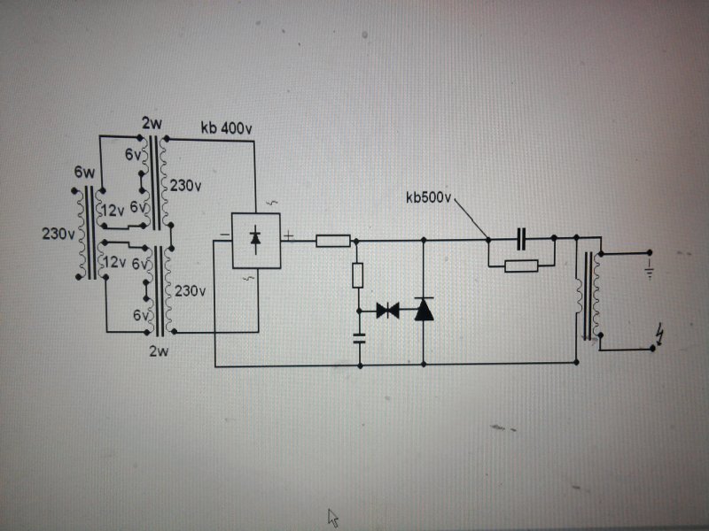

(#) cooper hozzászólása Máj 28, 2010 /
Erről alkotnátok véleményt, ha szépen megkérlek titeket? Egy ismerősömtől kaptam a rajzot, a megépítése előtt állok... (JP1- a 12V-os bemenet, JP2 a gyt.-ra megy)
(#) dizi válasza cooper hozzászólására (») Máj 28, 2010 /
Hi
Mielőtt neki kezdené az előtt felejtsd is el,esetlegesen szépen szikrázik. és ahogy vezeték kerül rá egyből elvész az ereje és többet szenved vele az ember mint egy inverteres építésével.
Én ezen a villanypásztoros topicon meg jelent rajzok 90%-át megépítettem próba panelon,de csak az inverteres kapcsolások érdemelték ki azt,hogy bele lapátoljam az alkatrészt ,de még azok sem az igaziak, de ezektől az teljesítmény tranzisztor által csiklandozott autó gyújtótrafóstól még mindig többet értek,érnek.

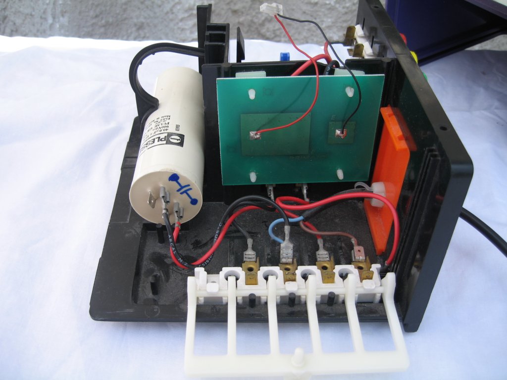

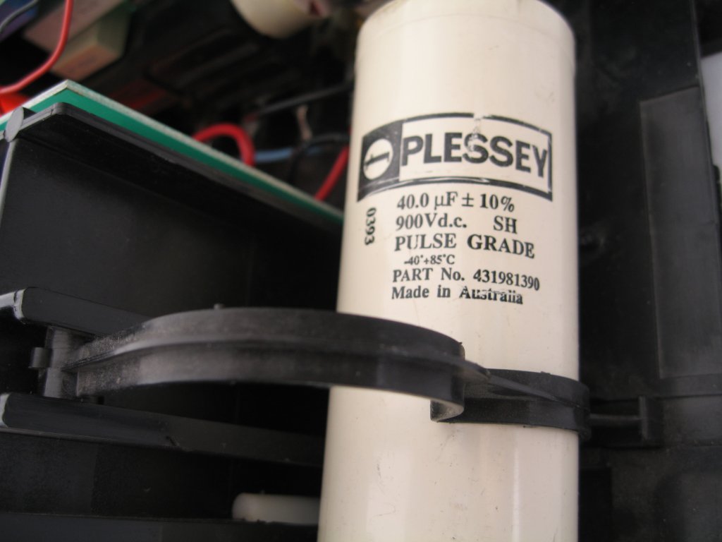

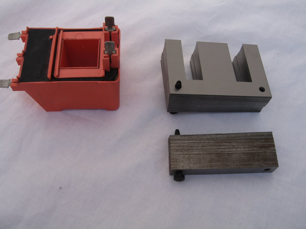

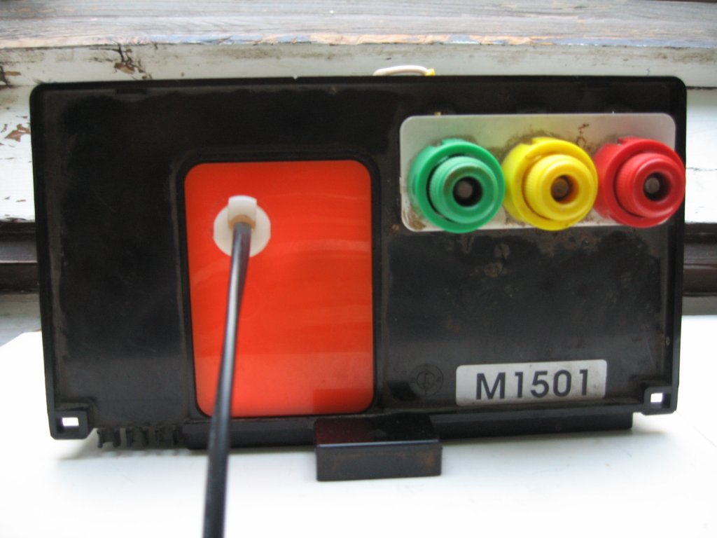

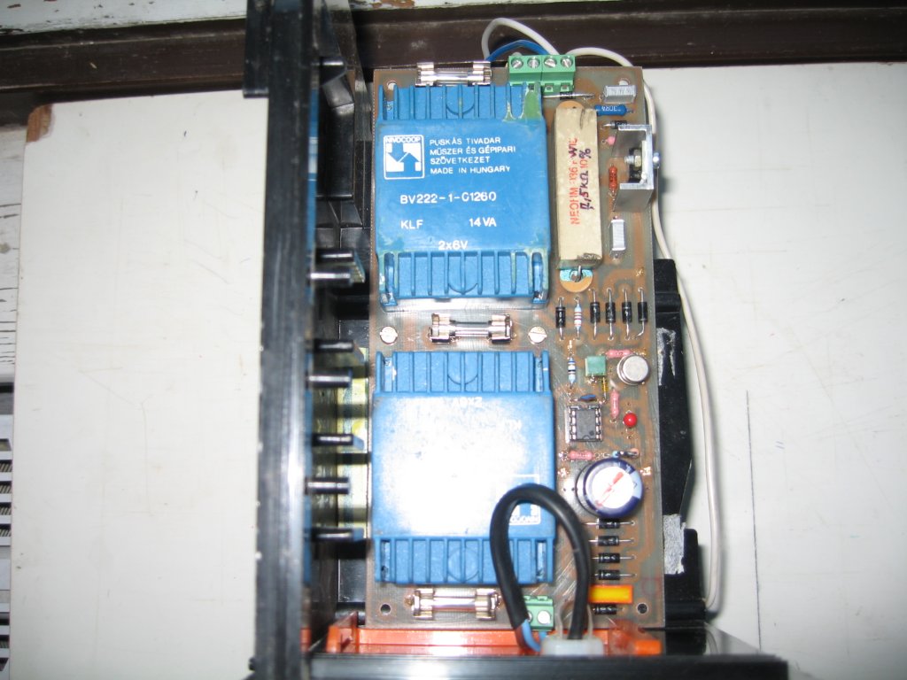

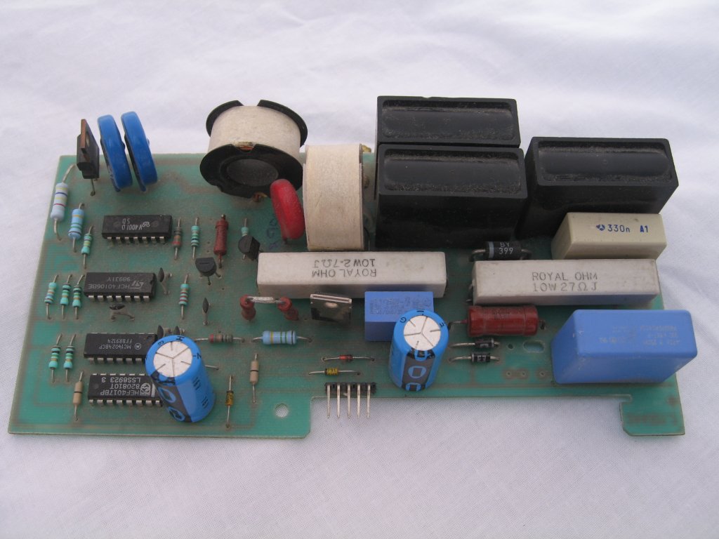

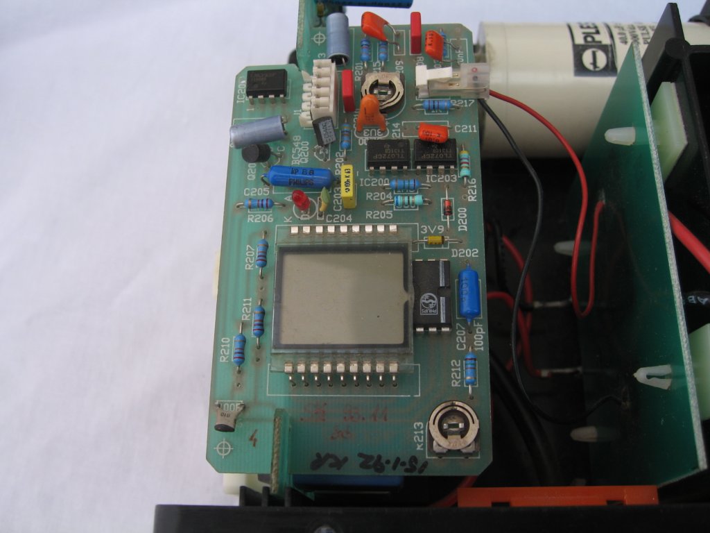

(#) Wegg hozzászólása Máj 28, 2010 /
Csináltam pár képet nektek.
További képek.
Ez még része az előző képcsoportnak.

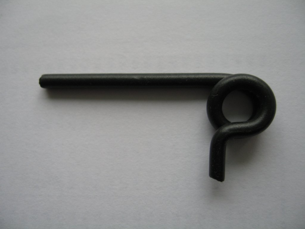

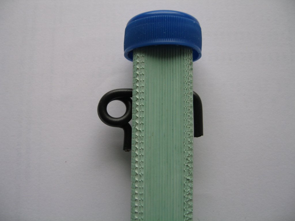

Saját oszlopok a kutyapásztorhoz . Az egyik mezőgazdasági boltban vettem paradicsom karókat 1,5 méteres volt elvágtam ketté . 20x20 mm .
A vezeték tartókat meg 2,5-es szigetelt villanyvezetékből hajtottam a kép szerint . A tetejére meg szorosan rányomható az ásványvizes
flakon kupakja.

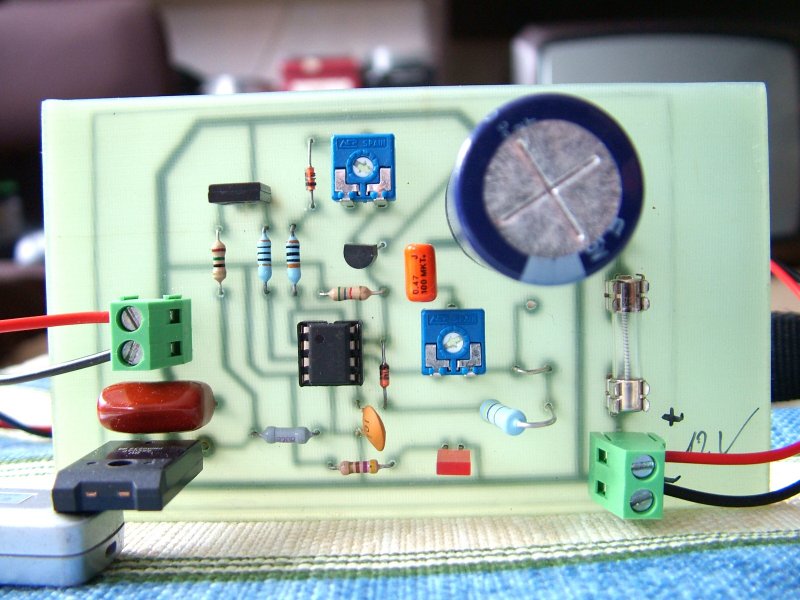

A hálózati üzemű saját épitésű pásztor a profi házban .
(#) dizi válasza Cavalier hozzászólására (») Máj 28, 2010 /
Találtam a rajzaim közt egy régi egyszerű invertert aminek a kimenő feszültsége helyes beállítással akár a 6-700voltos feszültséget is el éri,talán érdemes lenne el gondolkodni az alkalmazásán.
Alkatrész adatok direkt nincsenek írva hisz ez csak egy séma egy skicc.

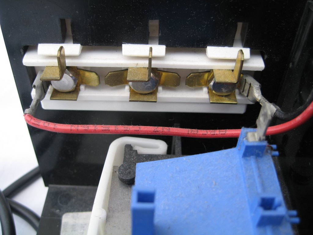

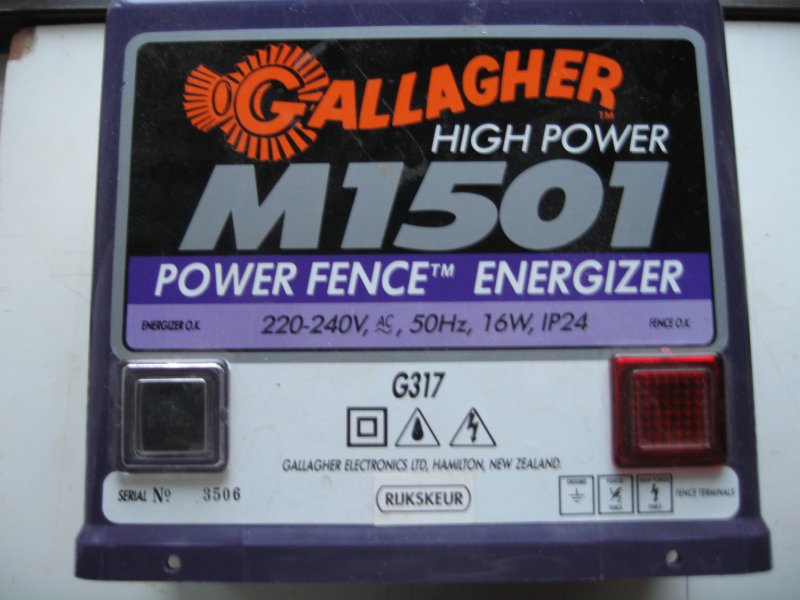

(#) dizi válasza Wegg hozzászólására (») Máj 28, 2010 /
De ez a szép GALLAGHER miért lett szét bontva?
A gyári trafójával nem működött volna a házi készítésű egység.
(#) Wegg válasza dizi hozzászólására (») Máj 29, 2010 /
Szia !
Kipróbáltam a gyári trafót a saját meghajtással .De nem elég a kraft.Az eredeti 80µF helyet az 1-4-10µF elég kicsi megüti hallani de szikra csak néha jött az is gyámoltalan .Szóval maradt a lekutyázott AGYT.Talán majd egyszer kézbe veszem ,most ezer a teendő.
A Gallagher meg azért lett szétbontva mert mire hozzám került akkorra már sokan próbálták javítani.Sikertelenül.Így már nem voltak helyén a vezetékek se meg hiányos alkatrészek .Szóval több sebből vérzik így aztán a használható dolgokat felhasználom a többi meg halott.
üdv

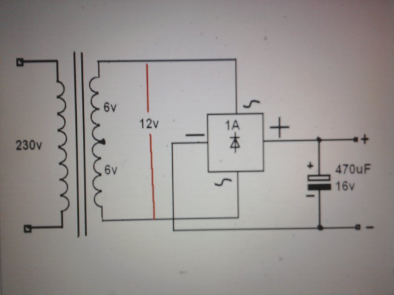

(#) Gergő90 hozzászólása Jún 1, 2010 /
Az alábbi kapcsolást szeretném megépíteni. A kapcsolásban egy 6V-os gyújtótrafó szerepel. Nekem csak 12V-os van. Ugyan úgy fog működni 12V-ossal is?(nem tudtam közvezlen belinkelni, a linken belül a villlanypásztornál van a kapcsolás)
(#) dizi hozzászólása Jún 1, 2010 /

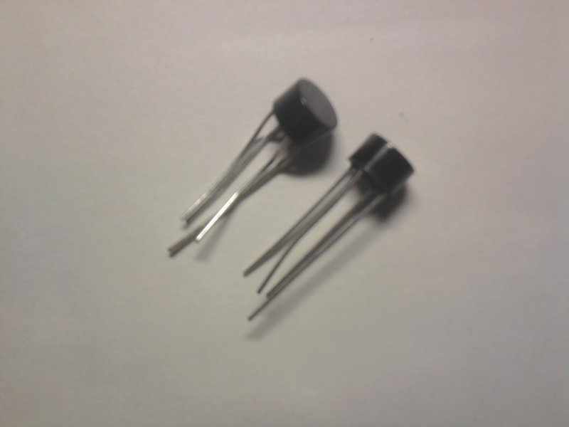

barbalics9
Ez neked jó lesz a pásztorhoz,és egy kép a dióda hídról.
(#) dizi válasza Gergő90 hozzászólására (») Jún 1, 2010 /
Miért pont ezt akarod meg építeni mikor itt a fórumon találsz jobbat is csak olvasd végig én ennek nem állnék neki mert az ilyen típusú kapcsolásoknak nincs ereje szépen szikrázik, de ahogy vezeték kerül rá abban a pillanatban elmegy az ereje.
Keress egy inverteres rajzot hidd el jobban jársz.

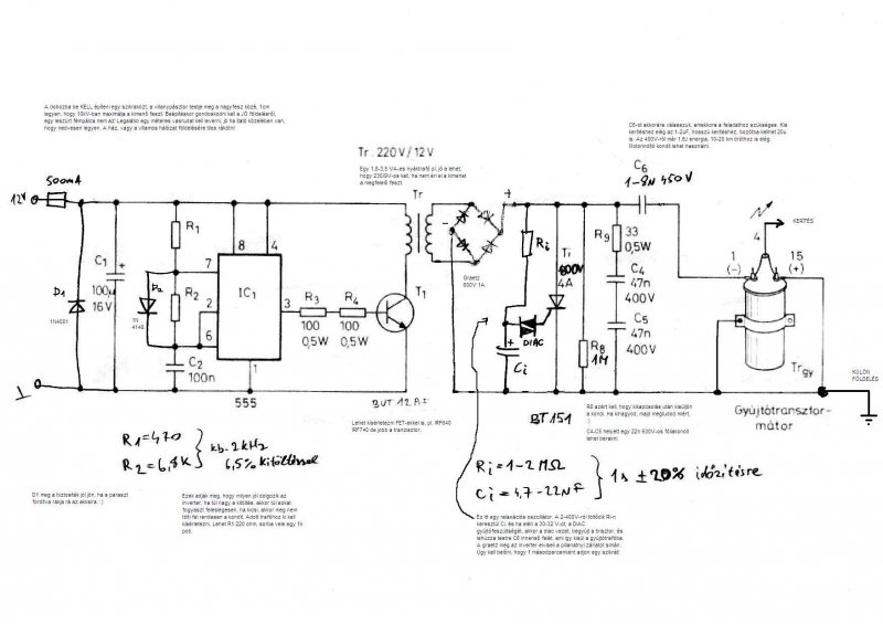

(#) LipiG hozzászólása Jún 2, 2010 /
A héten megépítettem az alábbi kapcsolást. Működik, viszont multiméterrel mértem, hogy a kondi mennyire töltődik. Ha a diakos részt kihagyom akkor 209V-ot mutat a műszer, szóval gondolom ennyit tud a trafó. Mikor bekötöm a diakos időzítőt (Ri-t egy trimmerrel 1-2M közt tudom állítani) akkor pedig csak 184V-204V-ig tölti fel a kondit (1u).
Mit állítsak, hogy maxra feltöltse a kondit?(később még akarok bele 3µF-t)
Előre is köszi a segítséget!

(#) mex válasza LipiG hozzászólására (») Jún 2, 2010 /
Ez a diak billenésének függvénye. Ha a 2M ohm-os potit nagyobbra cseréled, nőni fog a szikrák közti idő, de a kondi is nagyobb feszre töltődik. Az a gond, hogy a töltési görbe a max feszültség közelébe ellaposodik, igy nem arányos a kondin létrejövő feszültség az időzités megnövelésének időtartamával. Szerintem hagyd úgy ahogy van, ebből a trafóból többet nemigen lehet kiszedni.
