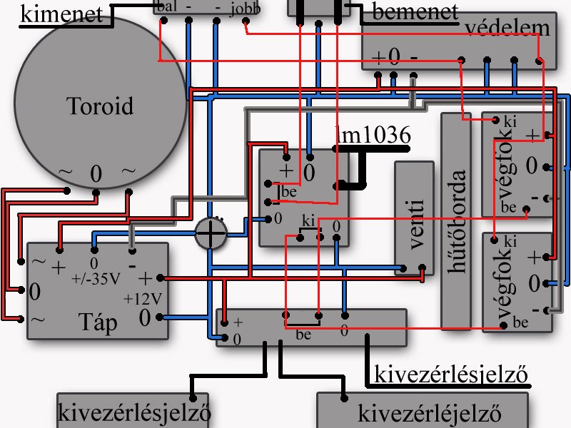

Erősítő építésén fáradozom, már csak a dobozba építés van hátra (ha minden jól megy), ebben szeretnék segítséget kérni. Készítettem hozzá egy mórizka ábrát, tudom sokan nem szeretik az ilyet, de hátha eléggé átlátható. A kékkel jelölt vezetékek mindegyike a valóságban külön külön fog majd a csillagpontra csatlakozni. A sima, keret nélküli piros vezetékeken pedig a jel fog szaladgálni. Eszerint helyes lenne az összekötés? A választ előre is köszönöm!
