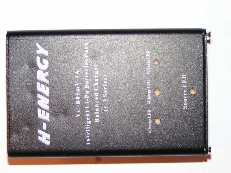

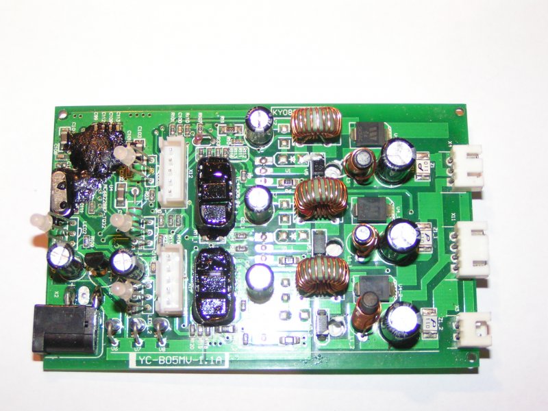

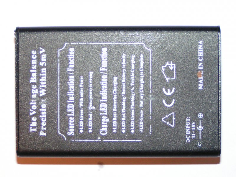

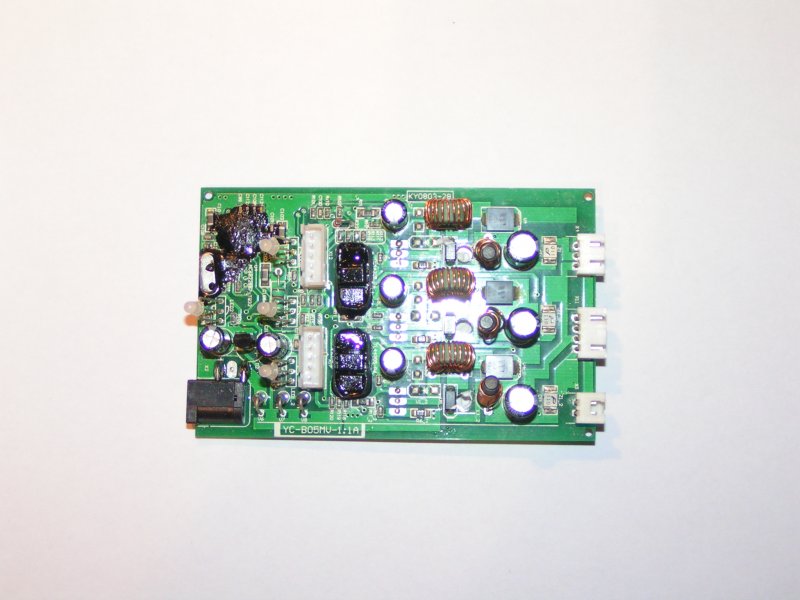

Kukás piacon vettem egy töltőt, ami a képeken is látható. A felirat szerint LiPo töltő.. Tölthetek ezzel Li-Ion akkukat is? vagy azt nem?
illetve tudna nekem valaki abban segíteni, hogy hogy is kell bekötni? felirat szerint tud 1-2-3 cellás packot tölteni..

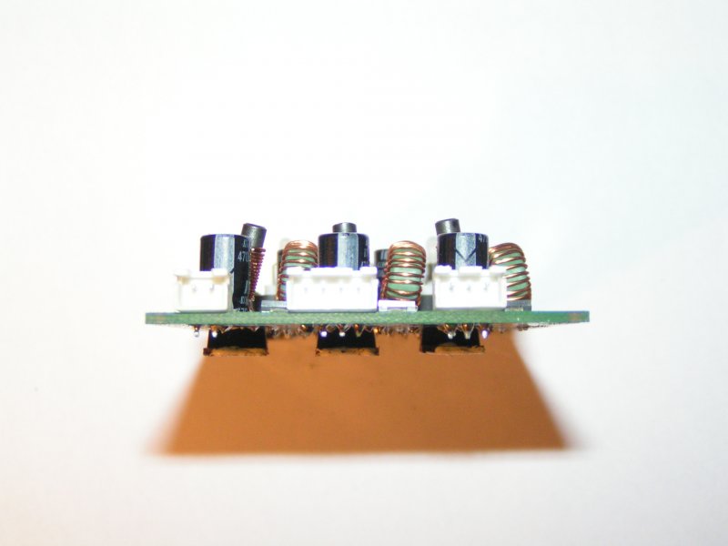

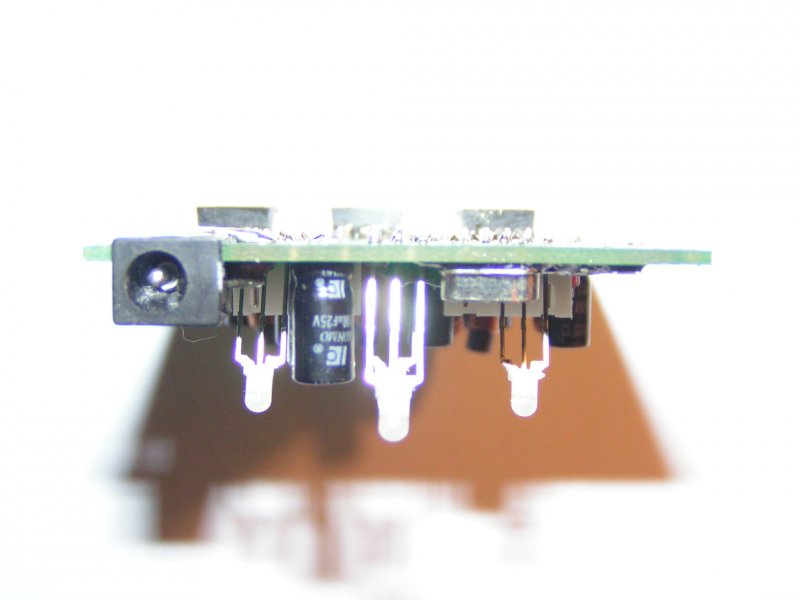

a nyák alsó felén van 3db TO220 tokos felirat nélküli alkatrész is. A bal felső paca alatt IC van, a 2db leragacsozott kocka pedig optocsatoló 3-as..
mellékelem a képeket is.
Köszi minden infót!

(#) vzoole válasza soda hozzászólására (») Máj 18, 2010 /
Tölthetsz vele Li-ion akkukat is!
(A Li-po töltő 4,2V-ig tölt... elméletileg a Li-ion akkukat 4,1V-ig kéne tölteni, de gyakorlatban azt is sokszor 4,2V-ra szokták, minimális élettartam csökkenés mellett.)
A "balancer" csatlakozókon keresztül tudod tölteni a cellákat. A 4 pólusún 3db sorba kötött cellát tudsz tölteni.
Értelem szerűen a 3 pólusún 2db cellát, 1 pólusú csatlakozón 1db cellát.
Ábra1
Ábra2
