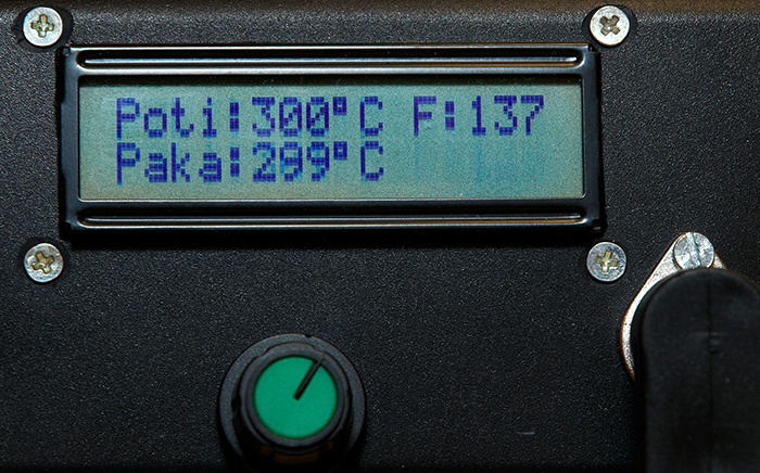

90%-ban elkészültem a PIC-es forrasztó állomásommal.
Amit tud:
DC feszültségről működik.
A potméterrel lehet állítani a kívánt hőmérsékletet 100-450 °C-ig.
Van rajta kalibrálási lehetőség. Ez úgy működik, hogy felfűti a pákát 250 °C-ra, majd a potit eltekerve be lehet állítani, hogy a mutatott érték, illetve a kalibrált érték (külső hőmérő szükséges) megegyezzen. Ekkor elmenti a kalibrált értéket az EEPROM-ba, majd újraindul, immáron a kalibrált feszültséggel. 250 °C-tól 450°C-ig 1°C volt a differencia, ami nekem már elég.
Amit még nem tud:
Lesz egy matrica az előlapon, hogy a csavarokat eltakarja. Illetve a program úgy lesz módosítva, hogy 20 perc után le megy a páka készenléti módba (125°C-ra), így nem ég szét a pákahegy, ha úgyfelejteném.
(#) slogan válasza Amarton hozzászólására (») Máj 30, 2010 /
Jó lett ,nekem tetszik!
Főleg a készenléti dolog .....
Gratula !
(#) aderka válasza Amarton hozzászólására (») Máj 30, 2010 /
A készenléti funkciód, nekem is nagyon tetszik jó, hogy gondoltál rá! Én is sokszor úgy felejtem a pákát, de legtöbbszor azért visszaveszem a hőfokot .
Szép munka, gratulálok!
Dávid
(#) Amarton válasza Amarton hozzászólására (») Máj 30, 2010 /
Ja és azt majdnem elfelejtettem, hogy laptop tápról is üzemelni fog, a könnyű hordozhatóság miatt.
(#) MolnarG válasza Amarton hozzászólására (») Máj 30, 2010 /
Szép munka!
Ha poti 300°C-os nem szívesen nyúlnék hozzá...

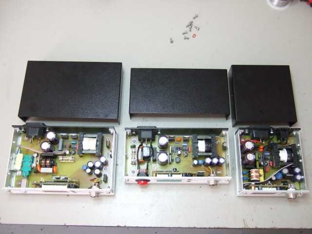

Én az utóbbi időben forrasztó állomást (többet is) építettem. A HE fórumon sok hasznos ötlet és tipp segített hozzá a végeredményhez. A rezonáns táp téma, Masterfoxx képei és leírása, a saját korábbi digit JLT02 vezérlőm volt a kiindulási alap, amiket tovább fejlesztettem. A célom volt, hogy Masterfoxx képeire alapozva lehetőleg annál kisebbet és belülről számomra "rendezettebbet" készítsek. A legkisebb 100*100*40mm doboz méretű és kb.350g tömegű lett. SMD alkatrészt csak a kijelző panelen használtam, ami két oldalon szerelt, de egyoldalas. A nyákok vasalva. Előlap laminált fólia, kijelző előtt közé vasalt színes fóliával, majd kétoldalas ragasztóval rögzítve.
Köszönet a sok-sok ötletért és tippért a HE fórumnak.

(#) BZoli94 válasza lesliewednesday hozzászólására (») Máj 30, 2010 /
Szia! Igazán szépek lettek, gondolom, jó is! Nem árulod őket? Szerintem vennék... Üdv:zoli
(#) MaSTeRFoXX válasza lesliewednesday hozzászólására (») Máj 30, 2010 /
Hehe, ez nagyon tetszik! Most akkor miniatürizálási verseny?
Amúgy a középső tetszik, nem tudom hogy az enyém miért olyan zsúfolt, mekkora a doboz?...
A hálózati oldalon milyen pufferkondit használsz? Az enyémben 1 darab 47µF van, és jócskán melegszik, ezért gyakorlatilag nem használom az állomást... Még nem volt kedvem/időm foglalkozni a kijavításával...
(#) klemo86 válasza lesliewednesday hozzászólására (») Máj 30, 2010 /
A zöld kijelzős nem túl nagy, nem túl mini, nagyon szép rendezett! Sorozatba is gyárthatnád Elvégre tényleg úgy néz ki, mint egy nagyon jól összehozott gyári (azok nem néznek ki így)! Nekem kéne egy
(#) klemo86 válasza MaSTeRFoXX hozzászólására (») Máj 30, 2010 /
Én is szeretek úgy építkezni, hogy a nyákon ne nagyon maradjon felesleges üres rész, és a dobozt szépen kitöltse a belső rész
