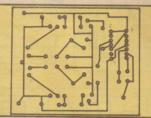

Kérdésem annyi lenne, hogy van-e valakinek a mellékelt kapcsoláshoz (500W power inverter--->inverter.jpg) nyákterve. Nem nagyon van időm megtervezni. Vagy tudja-e valaki, hogy honnan lehetne letölteni?? Köszi előre is!
Szerintem hamarabb megvagy, ha magad tervezed. Csak jó vastag vezetőket rakrál bele, mert áram az kell bőven.
Ha csak annyi érdekel, amennyi a piros vonalon belül van, úgy ebből a képből kiollózhatsz, csak vigyázz, nehogy úgy járj mint én. A lap fonákára kellett tegyem a 4047-et.
Köszi srácok!
Szakítottam rá időt és éjjel megterveztem. Nagyon szép lett, és hibátlan... Feltöltöm, hátha valakinek segít! Azért köszi mindenkinek!
