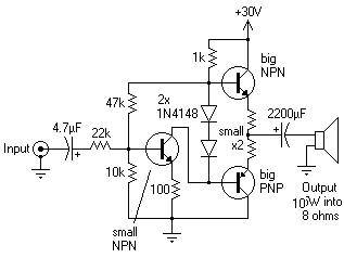

(#) Imi65 válasza doomkiller hozzászólására (») Jún 28, 2010 /
Valaha - mikor a tranzisztoros erősítőket elkezdték fejleszteni - kidolgoztak jó pár sablonos kapcsolástechnikai részletet, ami nagyrészt azóta is alkalmazásban van (mi meg folyamatosan fanyalgunk miatta). Ilyen a kapcsolás felső részén található után-húzó áramkör is, mely a pozitív irányú kivezérelhetőséget segíti. Nem kötelező alkalmazni, de könnyen belátható, hogy egy ellenállás nem képes a teljes kivezérlési tartományban a megfelelő áramot szállítani, mert egyszerűen az ehhez szükséges feszültség "elfogy" (I=U/R), ha nincs feszültség, nem lesz áram sem, márpedig a tranzisztor további nyitásához pont erre lenne szükség. A kép alsó felén található visszacsatoló hálózatra pedig "rácsodálkoztunk" Macera2 kollégával, valóban nem teljesen szokványos.
Ezeknél a végletekig egyszerűsített kapcsolásoknál az ember ne számoljon csillogó paraméterekre, sőt még igazán jó minőségre sem. Torzítást nehéz becsülni, de nincs is akkora jelentősége. Ha már hallható, akkor biztos jó pár százalék. Leginkább a túlvezérlésből eredő torzítás (vágás) az, amire először felkapjuk a fejünket.
A másik kapcsolás még tovább van egyszerűsítve, a paraméterek további romlása kikerülhetetlen (kivezérlési gondokkal küzd a fent leírtak elhagyása miatt). A nyugalmi áram stabilizálása is tovább egyszerűsödött, ebben már az emitter ellenállások is részt vesznek (ezért kell ide feltétlenül).
Vannak integrált áramkörök, amik hasonló teljesítményt összehasonlíthatatlanul jobb paraméterekkel szolgáltatnak, a kapcsolások ezektől nem is bonyolultabbak, nem is költségesebbek. Ebben az irányban kéne gondolkozni, lehet, megváltozna a véleményed, hogy mi az, ami szépen szól.
(#) doomkiller válasza Imi65 hozzászólására (») Jún 28, 2010 /
Már építettem TDA2030-ból és TDA2050-ből (ez utóbbi szerintem szebben szól) erősítőt. Csak kíváncsiságból kezdtem el foglalkozni a tranzisztoros erősítőkkel. Van itthon 2db 12VA-s 4 ohm-os szeléssávú hangszóróm valamilyen régi TV-ből valók ezeket szeretném hajtani vele.
Természetesen játszani ezek a kapcsolások tökéletesek, azonban éppen az egyszerűségük (primitívségük) a korlátjai a minőségnek. Máshol már értekeztünk erről, akár 1 tranzisztorig is lehet csökkenteni az aktív elemek számát. A kezdeti lángolás azonban hamar megszűnt irányukban, manapság már 2 tranzisztoros kapcsolás a sláger, egy soktranzisztoros IC-vel kiegészítve. Láthatjuk - bárhogy is csűrjük-csavarjuk - nem lehet a félvezetőknél megkerülni bizonyos számú aktív elem együttes alkalmazását.

(#) Mayan válasza doomkiller hozzászólására (») Jún 29, 2010 / 1
Szerintem te most erre gondolsz. Természetesen oké a megoldás, ugyanazokkal a paraméterekkel és korlátokkal, bár kicsit kisebb torzítással mint a 2 diódás nyitófesz beállítás. De mint Imi65 is írta, a túlvezérlés nálad a probléma, nem a végfok torzítása.

(#) Mayan válasza Abukodonozo hozzászólására (») Jún 29, 2010 /
Ez azonos a cikkben szereplővel, csak itt a nyugalmi áram beállítható a potival.

(#) doomkiller válasza Mayan hozzászólására (») Jún 29, 2010 /
Köszi! Igen erre gondoltam.
Köszönöm szépen még egyszer A mellékelt kapcsolásba beraktam a diódák helyett és már nem kezd el torzítani 3/4ed hangerőnél. A nyugalmi áramot mennyire állítsam most 30mA.
Eleg a 30mA, a ket bazis kozt kb. 1.2V kell hogy legyen hogy ne torzitson.
