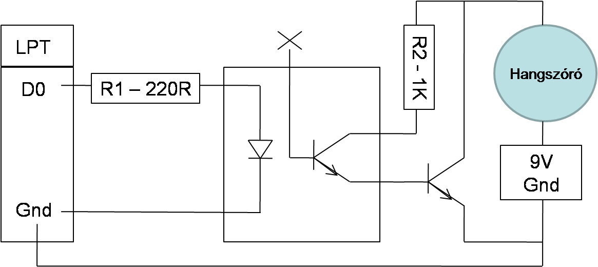

(#) hackerfish hozzászólása Aug 7, 2010 /
Az jutott eszembe, hogy ha az LPT portra ( Gnd-re, és D0-ra ) rákötök egy 8 Ohm-os hangszórót, tudok -e vele különböző hangokat produkálni? Pl mintha egy multivibrátorra kötném rá, a hangmagasságot a D0 kapcsolgatásának sebességével állítanám. Ez lehetséges?
(#) pucuka válasza hackerfish hozzászólására (») Aug 7, 2010 /
Egy hangot biztos tudsz produkálni, PUKK. Az LPT port kohmos nagyágrenddel terhelhető, minenképpen szükséges egy erősítő, esetleg optós elválasztás a számítógép, és portja védelmében
(#) B.I hozzászólása Aug 7, 2010 /
Azt szeretném kérdezni, hogy tirisztoroknál hogyan jelölik a maximális Gate áramot. A válaszokat előre is köszönöm.
(#) hackerfish válasza pucuka hozzászólására (») Aug 7, 2010 /
Hú, tényleg, erre nem gondoltam. De optos elválasztással működhet?
Szóval ha D0-ról optoval kapcsolok egy tranyót, ami rákapcsolja a tápfeszt a hangszóróra. Táp Gnd-je össze lenne kötve az LPT Gnd-jével.
(#) brato válasza hackerfish hozzászólására (») Aug 7, 2010 /
Az opto elválasztásnak az lenne a lényege, hogy nincs galvanikus kapcsolat a két oldal között.
(#) hackerfish válasza brato hozzászólására (») Aug 7, 2010 /
Ha így megépítem, jó lesz?
(#) hackerfish válasza hackerfish hozzászólására (») Aug 7, 2010 /
Javítva.
