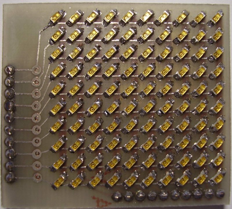

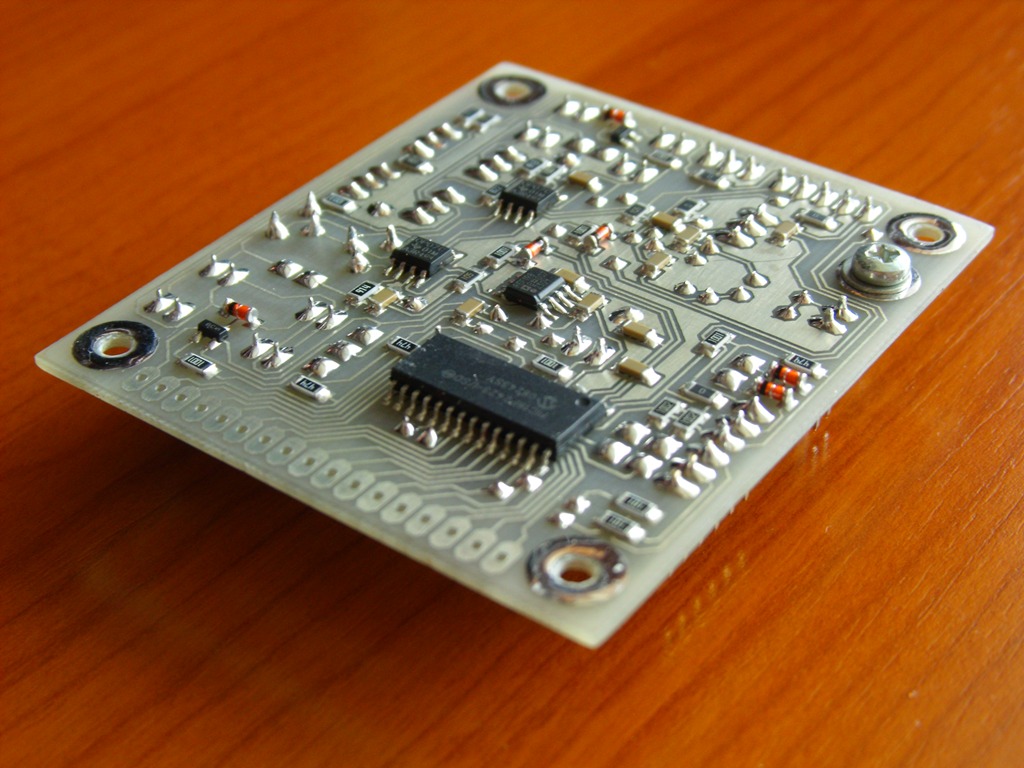

Végre mind a kettö elkészült, de beszéljenek a képek.

Ezeket amúgy bontott, vagy új cuccokból készítetted? Pofás lett amúgy. Gratulálok.
(#) interferi válasza bankimajki hozzászólására (») Jún 8, 2010 /
Új alkatrészekböl épültek.

Na, ez már… :kalap: Látom, folyasztószer-mentesítetted is
(#) Ballage válasza interferi hozzászólására (») Jún 9, 2010 /
Nagyon jó! Gratula! Ezt a börzén vett zacskós SMD alkatrészcsomagból építetted?
(#) interferi válasza Ballage hozzászólására (») Jún 9, 2010 /
Abból csak a 0ohm os átkötök vannak.
Amit a boltban vettem smd 0603 más ellenállások azok közül némelyiken elég érdekes szám betű kombináció van érték helyett .
(#) szücsien válasza interferi hozzászólására (») Jún 9, 2010 /
A szám betű kombinációs jelölést általában 1% tűrésű ellenállásoknál használják. A csak szám jelölésűek 5% tűrésűek.Bővebben: Link
(#) zenetom válasza interferi hozzászólására (») Jún 9, 2010 /
Nem semmi!
Gratula!
(#) interferi válasza szücsien hozzászólására (») Jún 9, 2010 /
Mindet 1% kosban kértem ennek ellenére három jegyü jelölés van rajtuk az érdekes jelölésüek : 18C , 01C , 30B , 12B. (15K, 10K, 2K, 1,3K)
Az 1%-ost szokták úgy is jelölni, hogy a középső számot aláhuzzák.
Pl.:153 (15k 1%)
Köszönöm , egy kivételével mind olyan.
