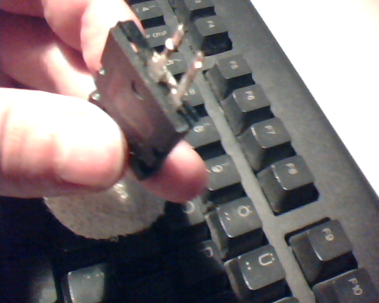

Van egy tranzisztorom aminek sajnos letört a lába de szeretném valahogy megjavítani vagy is egy vezetéket vagy valamit forrasztani rá,hogy tudjam használni.
Tudnátok nekem ebben segíteni?
Esetleg ha kicsit lejjebb reszelnék a tranyó lábánál akkor hozzáférnék.Ez jó ötlet lenne?
(#) hapro válasza Directors hozzászólására (») Júl 16, 2010 /
Fölülről 1-2mm-t megköszörülheted, és arra már simán tudsz forrasztani. A lapka följebb van benne, addig meg csak "oda van vezetékezve".
(#) Directors válasza hapro hozzászólására (») Júl 16, 2010 /
Köszönöm a segítséged.Sikerült megcsinálni.

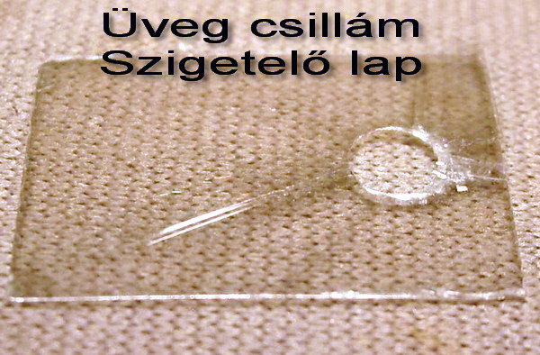

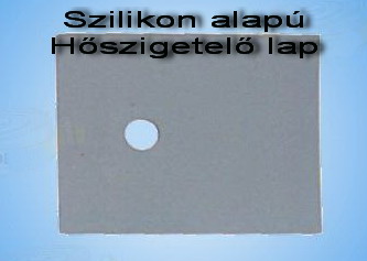

Ha van egy ilyen szigetelőm és rakok azlá hővezető pasztát az nem baj ugye?Bővebben: Link

Ez nem tranyó ez csillám.
(#) Doncso válasza Directors hozzászólására (») Júl 16, 2010 /
Hagyjuk. ez csillám?
(#) kadarist válasza Directors hozzászólására (») Júl 16, 2010 /
Nem baj, ha a szilikon alá teszel pasztát, de igazából a szilikon alátét nem igényli a külön pasztázást.
(#) J-O-E válasza Directors hozzászólására (») Júl 17, 2010 /
Nem kötelező, csak akkor tegyél szilikon szigetelő alá ha "híg" képlékeny a hővezető a pasztád és filmrétegnyit.
A szigetelő csillám alá ami nem egyezik ezzel kötelező a hővezető paszta, mindkét oldalára szintén nagyon vékonyan.
Csak azért írtam le mert töbször is felmerült már a kérdés ezzel kapcsolatban, a helytelen használat +5-10c hőt jelent, ez lehet végzetes is!

(#) J-O-E válasza zoly15 hozzászólására (») Júl 18, 2010 /
A legjobb ha eleve műanyag szigetelésű a tranyó vagy FET stb. akkor nics szükség rá, de a vékonyabb fajta szilikon szigetelő talán azért jobb mert nem kell +hővezető paszta a felületi egyenetlenségek miatt.
Minnél több akadály "hőátadó" van a hűtőborda és a hűtendő felület között annál roszabb a hatásfoka.
