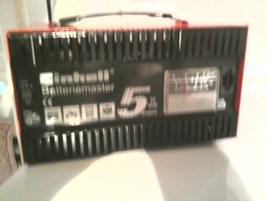

Sziasztok! Van egy 56Ah-ás 450A-es Electric Power autó akkumlátorom. Ehhez van egy 12V-os 5A-es tőltőm. Ezzen annyi a gond, hogy így 16-18 óra, mire fullra feltölt. Volt olyan töltő, ami 10, meg 12A-el tölt, de az 20k környékén volt, ez meg 12k. Meg lehetne valahogy oldani, hogy gyorsabban töltsön? Ha valaki tud valami megoldást kérem segítsen, nagyon fontos lenne. Képet mellékeltem! Előre is köszi!

(#) nagy_david1 válasza dave500 hozzászólására (») Aug 13, 2010 /
Nem hiába volt drágább. Nem az írás került többe hanem a táp része, így hát ez szabja meg a korlátokat. Összefoglalva: nem lehet megoldani.
(#) zolika60 válasza dave500 hozzászólására (») Aug 13, 2010 /
Mivel az amperóra kapacitás egy tizedénél gyorsabban úgysem illik tölteni nincs rá szükség. De a benne lévő trafó teljesítménye miatt nem is lehetséges.
(#) mate_x válasza dave500 hozzászólására (») Aug 13, 2010 /
A mostani Rádiótechnikában szerepel egy kapcsolóüzemű akkumlátor töltő, ami áramimpulzusokkal tölt.
Ezzel akár a tizedére csökkenhet a töltési idő.
Üdv.:
mate_x
(#) dave500 válasza zolika60 hozzászólására (») Aug 13, 2010 /
Értem. Én azt goldoltam, hogy áramerősítéssel oldom meg. De gondolom akkor nagyon melegedne. Mindegy, akkor türelmes lesz, és kivárom
