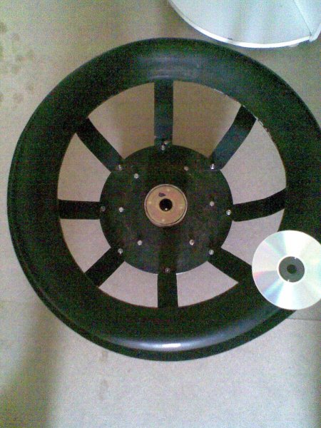

Most kisebbeket (10cm átmérő és 1,5cm magas és 5 egymáson)próbálok körkörösen elrendezni egy 48mm-es vasmag körül.A légrést 1,7mm-re sikerült megcsinálni. Szerintetek milyen
Házi tákoltnak már majdnem jó, (elmegy).
De a legjobb lenne 1.2-1,5mm között.
Csináltam új,alsóvasat vasmaggal.Na jó csináltattam
légrés a 1,4mm lett.Na javul már a tákolási eredményem? :nyes:

Na rászántam magam,és elvittem az egészet egy esztergáshoz.Csinált bele normális vasmagot központosítva, légrést hagyott 1,5 mm.Vasmag átmérője 89mm.Mostmár tudok képet is küldeni!
Már csak olyan huzal kell, ami belefér a légrésbe, és 89mm-es cséveátmérőnél használható tekercselési magassággal elfogadható impedanciaértéket is ad.

Gondoltam tekercselés előtt belakkozom mindkét oldalát.Milyen huzalra Csévetestre gondolsz?
Tekercselőhuzal. Félő, hogy 0,25-nél vastagabbat nem tudsz használni majd, mert nem fér el, és nem tudod központosítani.
A huzal zománcal együtt 0.35mm. Ez a maximum ami befér 1.5mm légrésbe. Az más dolog hogy hosszan kellene tekerni ami megint csak nem előnyös.
A legjobb választás tényleg a 0.25mm huzal!
Azzal is számolnod kell ,hogy a huzaloknak is van egy méretingadozása. Sok problémát okozhat , különösen akkor ha minimalizálni szeretné a légrést.
Én még olyat nem láttam, hogy a méretigadozás miatt ne fért volna el. Normális huzaloknál a tűrés 0,005mm körül van..
Megnézném, hogy központosít 0,3mm-re.
Rendszeresen 0,3mm re központosítok. Alapból ezzel számolok! Kivéve a gagyi hangszórókat ahol 2mm fölött van a légrés, ott mindegy mit csinálsz jobb nem lesz.
Na ilyennel én se találkoztam még. Pedig tekertem már bontott huzallal is kényszerből.
Pedig a képen nagyon úgy látszik, hogy a cséve épp nem a légrés közepén van.
