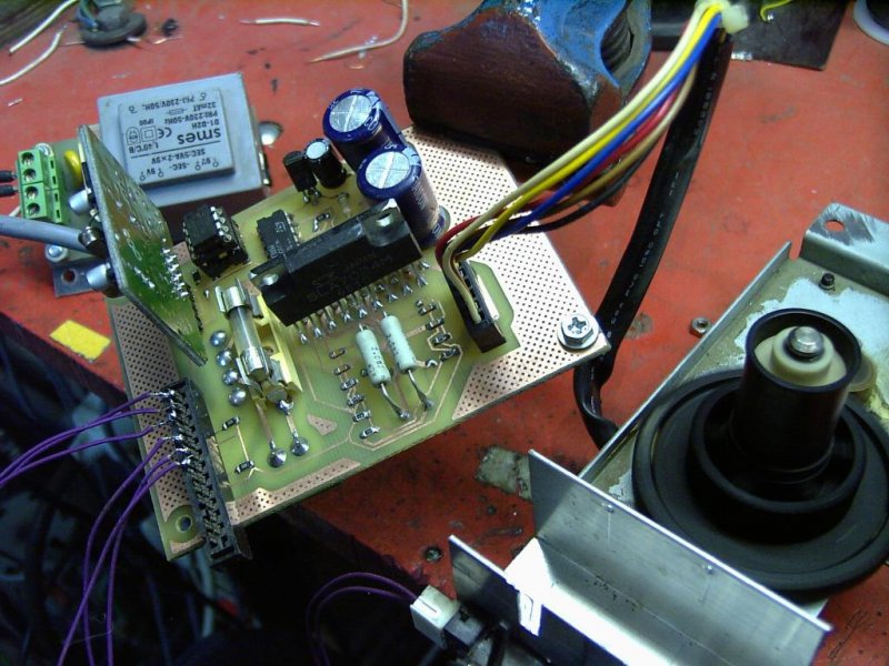

Összeállt a függönymozgató programja. Először úgy csináltam, hogy a távirányító megszakította a 629-es áramát, így is működött, csak nem lehetett megállítani, ilyenkor mindig irányt váltott, ami nem jó, mert így csak teljesen nyitott/elhúzott a függöny.
Átvariáltam, a két végállás logikai ÉS kapcsolatba van (résopto) így csak 1 lábat foglal, eepromba menti milyen irányba mozgott a függöny (áramszünet esetére), a másik szabad lábra pedig a távirányító vevője megy, így menet közbe is meg lehet állítani, a következő megnyomásra elindul vissza.
A motor egy fénymásoló scanner mozgatója, ebbe benne van 1 lassító áttétel + a csévélő rész is.
Ma lesz kész a penel, + valami tápot csinálok, a lényeg a minél kisebb nyugalmi áramfelvétel

Áram alá helyezéskor kiolvassa az eepromból, hogy milyen irányba ment és eltárolja egy boolean változóba, és csak megálláskor (leállítás, végállás elérése) ír az eepromba, így biztos nem fordulhat elő, hogy : végállásba áll->, áramszünet-> elindul rossz irányba és eltépi a hajtást.
Végállásból induláskor az első 150 ciklust figyelmen kívül hagyja, és csak utána figyeli ismét a végállást.
Az egész, vevőstől mindenestül elmegy egy 5VA, 2x9V-os trafóról.
Majd lehet, hogy ha gyengének bizonyul akkor kicserélem a 2 ohm-os előtét ellenállást 1 ohm-osra ami a léptető motor áramkörébe van.

Most készítek egy CNC gépet, aminek az elektronika rajzát a HobbyCNC oldalról szedtem le!
Megvan már a PIC16F877 vezérlés, és a végfok, ám most próbáltam ki a MACH3 progit.
Eddig amit én beleírtam a PIC-be, azt csinálta. Sajnos megfogott ez a Step/Dir dolog, nem tudom, hogy pontosan hogyan működik.
Régebben a HobbyElektronika újságban volt egy házi lézershow építés, ami elvileg Step/Dir üzemmódban ment.
1. lépés 00
2. lépés 01
3. lépés 10
4. lépés 11
Valahogy sejtem, hogy nem erről van szó.
A MACH 3 program kiadja a jelet, és az lenne a kérdésem, hogy ezt milyen program logikával kell megoldani ahhoz, hogy a PIC-ből kijövő vezérlés a végfokra, elindítsa a motorokat, vagyis valami konvertálást kell végezni. Erre keresem a választ már 4 óra óta
Köszi
(#) pako válasza robing16 hozzászólására (») Jún 21, 2010 /
Step-et bekötöd Int0 interruptra, Dir-t pedig szabadon választott lábra. Amikor interrupt érkezik, megnézed, hogy a Dir milyen jelszinten van. Pl. ha 0, akkor jobbra léptetsz, ha 1 akkor balra.
