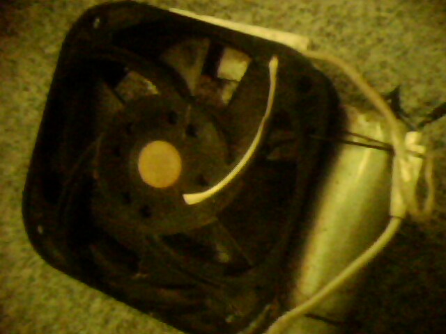

Lenne egy kérdésem! Találtam egy 220 v os ventillátort ami ugy néz ki mint egy gépventillátor, az oldalán egy több mint 10 centis kondival egy 220as kábellel. A ventillátornak a vezetéke 3 ágú és nem tudom mi micsoda? 2 a kondi két lábához a másik a fázisra azt hiszem, a nulla a kondi egyik lábára van kötve. Azt szeretném tudni mi micsoda rajta és h ez így jó-e?
Előre is köszi!
(#) proli007 válasza tib12 hozzászólására (») Aug 15, 2010 /
Lehet akár jó is. De a kérdésed ebbe a topikba való. (nézd meg a rajzot v. rajzokat)
üdv! proli007
(#) tib12 válasza proli007 hozzászólására (») Aug 15, 2010 /
Nagyon kösz, megnézem!
Kész lettem ilyen lett köszi a segítséget!

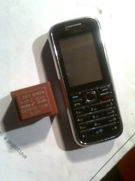

Vettem egy panelba ültethető trafót. 230/12 V feszültség áttételű 1.8 VA-es. Ezek szerint 12 V mellett csak 150 mA-t bír? :wow1: . Tehát még egy mezei mágneszárat se vinne el? (Az 12 Vac 800mA). Vagy máshogyan kell érteni azt, hogy 1,8 VA?
(#) Action2K válasza Axel hozzászólására (») Aug 16, 2010 /
Szia! Jól értelmezed! Ezek a mini trafók leginkább készenléti trafónak vannak alkalmazva, vagy az ilyen kis fogyasztású berendezéseknek. Pl: jel távadók, mérő, kiértékelő, vezérlő egységek...
(#) Axel válasza Action2K hozzászólására (») Aug 16, 2010 /
Akkor jól bevásároltam Meg sem gondoltam volna, hogy ilyen gyengék ezek pedig súlya az van rendesen Azt hittem az ilyen "brute force" jellegű dolgok (mint a trafók is) teljesítménye valamennyire arányos a méretükkel. (Kicsit buta gondolatmenet dehát na...) Plusz a boltban ahol vettem ott azt mondták bőven elvisz egy mágneszárat. Na mindegy, megpróbálom kicseréltetni egy nagyobbra. Ezek szerint legalább egy 12 VA-es kellene?
Köszönöm szépen!
(#) Frankye válasza Axel hozzászólására (») Aug 16, 2010 /
Így van. A "VA" kifejezés "feloldása" a Volt x Amper (durván fogalmazva), tehát a secunder oldal 12 V mellett a példádnál maradva 1 A áramot képes tartósan, károsodás nélkül leadni.
(Azért, mielőtt reklamálnál, szerintem tegyél fel egy képet arról a "brute force" trafóról, valami viszonyítási alappal - pl. gyufásdoboz - együtt, mert ha olyan nehéz, ahogy írod, akkor gyanús, hogy nem olyan "piskóta" kimenetű... Azért erősen hozzávetőlegesen meg lehet saccolni a méretből, hogy valóban kis teljesítményű-e, avagy csak "elírás" lehet.)

(#) Axel hozzászólása Aug 16, 2010 /
Így néz ki a fiú. Melléraktam a nyugalmazott telómat is a viszonyítás végett. Kíváncsi vagyok mi a helyzet mert olyan hihetetlennek tűnik, hogy egy kis mcu-s áramkört meg egy zárat ne bírna el. Persze attól még lehet igaz...
Plusz ugye a zár szolenoidját egyszerre csak max. olyan 5 sec-ig kéne ellátnia árammal szóval még csak nem is tartós terhelés.
Ja, hogy egy ilyen "pici" trafócska... No, ennél valóban elképzelhető, hogy "csak" ekkora áramot tud.
Esetleg egy próbát megér, hogy kipróbálod, rövid ideig bírja-e a nagyobb terhelést, de ha melegedni kezd a kis trafó, akkor azonnal kapcsold le!
(#) Axel válasza Frankye hozzászólására (») Aug 16, 2010 /
Akkor inkább kicseréltetem, nem hazárdírozok vele. Veszek egy 10 VA-est azzal már biztosan jó lesz.
Köszi a segítséget!
Az mindenképpen korrektebb megoldás.
