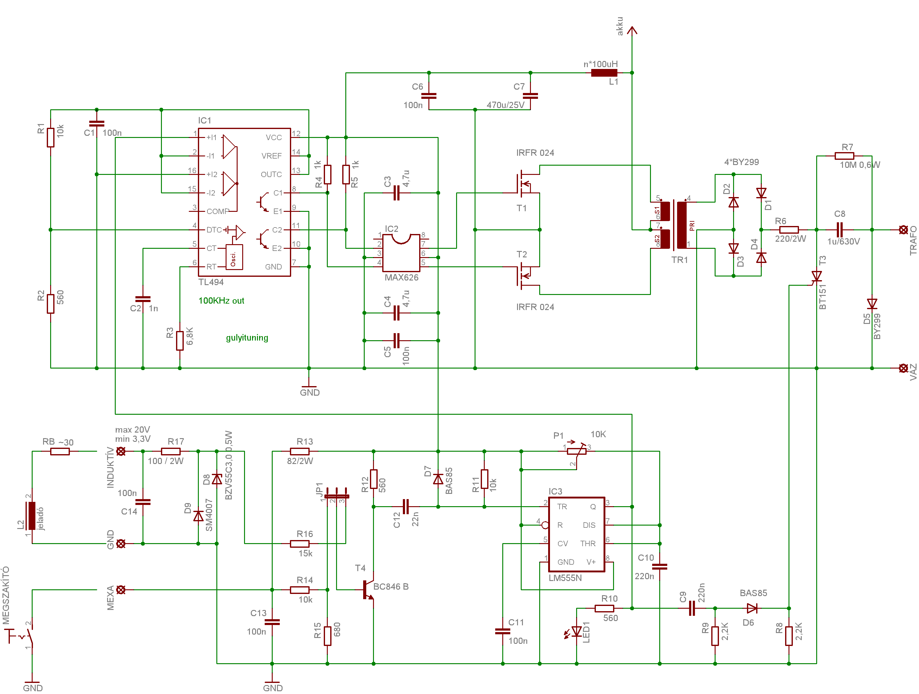

(#) jancsi_87 hozzászólása Jún 11, 2010 /
Négyütemű egyhengeres motoromon mértem a jeladó tekercsek által leadott feszültséget: a mért érték 300 mV magasabb fordulaton 500 mV, az lenne a kérdésem hogy ez nem kevés egy kicsit. Másik problémám, hogy áramot kapcsolva a CDI re folyamatos szikrát ad a gyertya ha indítom a motort akkor szakaszosan szikrázik ahogy kell, de ha a CDI ről lehúzom a jeladótekercsek csatlakozóit akkor is ugyan úgy szakaszosan szikrázik a gyertya holott akkor nem ad jelet a CDI nek a tekercs. Valaki találkozott már ilyen problémával? Mi lehet a gond?
Köszönettel: Jani
(#) mex válasza jancsi_87 hozzászólására (») Jún 11, 2010 /
A digitális műszer becsap, mert itt kis kitöltésű impulzusok vannak. Szkópon látnál több voltos jelet is.
A gyújtást szét kell szedned sajna.
Találkoztam már ilyen hibával, de annak a feszültségátalakítója volt hibás. A Te gyújtásod akkus üzemű?
(#) jancsi_87 válasza mex hozzászólására (») Jún 11, 2010 /
Szia:
Igen akkus üzemű. A már régebben említett yamaha sr 125 ről van szó, aminek a CDI-jét kibontottam cseréltem benne darlington tranzisztort egy 2SC1815 ös tranzisztort egy zenert meg pár ellenállást. És arra nem jövök rá hogy ha a tekercsek csatlakozóit lehúzom a CDI ről akkor miért ad olyan szikrát a gyertya mintha a tekercs jelet adna.
Nézd át tüzetesen a tirisztor gate-körét, tud-e rá olyan zavar kerülni, ami elindítja. Vagy cseréld a tirisztort érzéketlenebb típusra. Most milyen van benne?
Most 2SD 798 darlington tranzisztor van benne, ha erre gondoltál, eredetileg 2SD 1071 volt benne.
Eltájolódtam, de most már képben vagyok.
Így már viszont a jeladótól a báziskörig vissza kell rajzolnod a kapcsolást, ha kíváncsi vagy az okára. Valahol egy kondi szakaszosan töltődik, kisül, és ez vezérelheti a végtranyót...

(#) zoz11 hozzászólása Jún 13, 2010 /
Erről a gyújtásról lenne egy-két kérdésem. Bővebben: Link
Egy kínai 4üteműre szánnám, amibe eredetileg is akkus gyújtás van, és induktív jeladós.
Az lenne a kérdésem hogy ez jó lenne-e 4ütemű gépre is?
A potival mit lehet állítani?
Ha esetleg jó lenne bele akkor érdekelnének a trafónak az adatai is.
Előre is köszönök mindnet.
Üdv: Zoltán

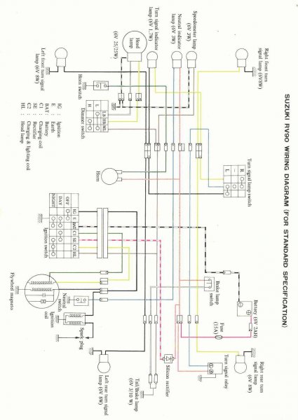

(#) jeepy hozzászólása Jún 14, 2010 /
sziasztok,
új vagyok itt,
van egy 1973as suzuki Rv 90es 6V-os 2ütemű motorom aminek a "dinamója " túl tölt .
A segítségeteket szeretném kérni mivel nem értek hozzá.
A megnevezésekkel is ha hibázok tudjátok be ennek.
Tehát amit ki tudtam okoskodni:
3 tekercsem van 1 a gyújtásnak 1 a világításnak és 1 a töltésnek /szerintem/
van még egy ellenállásom is / műgyantába öntve, 2 kivezetéssel az egyik rögtön testre megy a másik a világítás kapcsolóba , ez 9ohmos/
Van egy szilikon diódám is az aksi környékén.
Mindegyiken lemértem az ellenállást és csak a töltő tekercsnek volt más az értéke. /0,16-0,24 Ω helyett 0,5ohm /
Feszültség mérésnél igen nagy értékeket mértem és az index lámpáimnál is megszűnik a villogás és folyamatosan világítanak.
Hogyan tudnám megjavítani?
Hogyan tudnám a gyújtás időpontot megnézni mert a lendkerék miatt nem látom a megszakítót és akárhova teszem a műszerem mindenhol testen van a megszakító kalapácson és az üllőn is még nyitott állapotában is. Van hozzá gyárilag egy timing tester / suzuki 09900-27003 / csak sehol nem kapok. Azt csak összekéne kötnöm testtel meg egy fekete vezetékkel és az világítana meg hangot adna amikor megszakít a megszakító.
A motorom meg legyengült és főleg terheléskor /emelkedőn felfelé ahol lazán felvitt 2személyt is ott most egyedül is alíg megy fel és olyan hangja van mint amikor csörgött a gyújtás a trabantokon. A kipufogó furulyáját kimostan mert nagyon olajos volt attól jobb erőre kapott de még messze van fénykorától és még csak 4ezer km sincs benne.
előre is köszönöm a segítő hszeket

(#) mex válasza jeepy hozzászólására (») Jún 14, 2010 /
Jó lenne nagyobb méretű rajz.

(#) jeepy hozzászólása Jún 15, 2010 /
új fejlemény:
a töltés helyrejött miután megcsináltam a hátsó lámpa vezeték szakadását
Már csak a gyújtás ellenőrzését,csörgését és a motor gyengeségét kellene megoldani.
Valaki azt mondta hogy lehet a keverék szegény mert az is tud csörgést produkálni.
