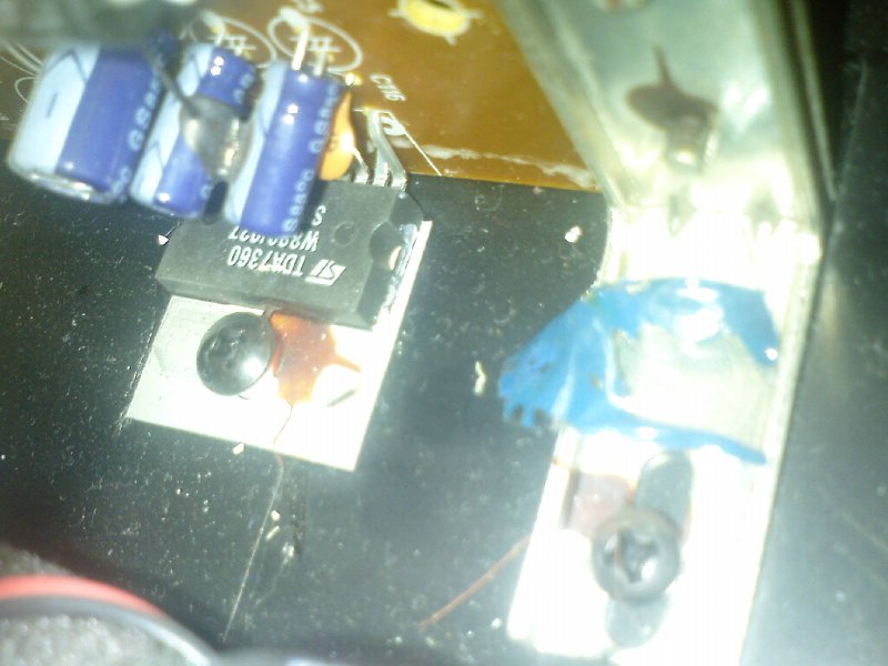

(#) roland85 válasza titi hozzászólására (») Jún 16, 2010 /
Na bizti csere megvolt.....A nagyobbik panelon lévő egyik IC-ből kijött az asztmüködtetö füst :S na a második kép az amin nincs semilyen felségjelzés....A másikon kivehető hogy mi az csak annyi h ezek párban vannak?Mégsem csináltam mindent jol......
(#) titi válasza roland85 hozzászólására (») Jún 16, 2010 /
Ezek szerint ez az IC volt a felelős a biztosíték kiégése miatt.
Csak ugye a biztosíték tette a dolgát, és ezért nem durrant el hamarabb az IC.
Cseréld ki az elfüstölt IC-t, aztán valószínűleg jó lesz a cucc.
Persze azért majd aszerint járj el, amit már korábban írtam.
Visszatérve a biztosítékra, te nem kevered össze a fő biztosítékot a trafóban lévővel? Mármint az értékek értelmezéséből nekem ez a gyanúm.
(#) roland85 válasza titi hozzászólására (») Jún 17, 2010 /
A trafon belüli összes biztositékot kiszetem....Nagyito alatt meglestem és 5A-esek voltak .ezért csodálkoztam énis rá!Mivel az adatlapon 1-1.2A volt. A fö biztositékot a modul hátlapján nem is bojgatam.A kérdésem az hogy párban vannak azok az IC-k? Mivel ami elfüstölt nem találtam sorozatszámot.Az alkatrész beszerzés nem gond barátom boltjába kedvemre tudok válogatni ... Esetleg ha másnak is szüksége van szivesen besegitek anyagbeszerzésbe ....
(#) titi válasza roland85 hozzászólására (») Jún 17, 2010 /
Biztos nem lehet kihámozni a típust? Látom, hogy az ép TDA7360, valószínű a másik is az, de nem tudom egyértelműen állítani.
(#) roland85 válasza titi hozzászólására (») Jún 18, 2010 /
Sikerült leolvasni a hibás IC-t ! TDA 7296 . érdekes hogy 4db ic van benne de mind a 4 külömbözö. Lehet én gondolom rosszul de nem párban kellene lenni?na mindegy nem akadékoskodom megyek bevásárlok Mégvalami a megbontott trafot mivel lehetne a legbisztonságosabban leszigetelni?
