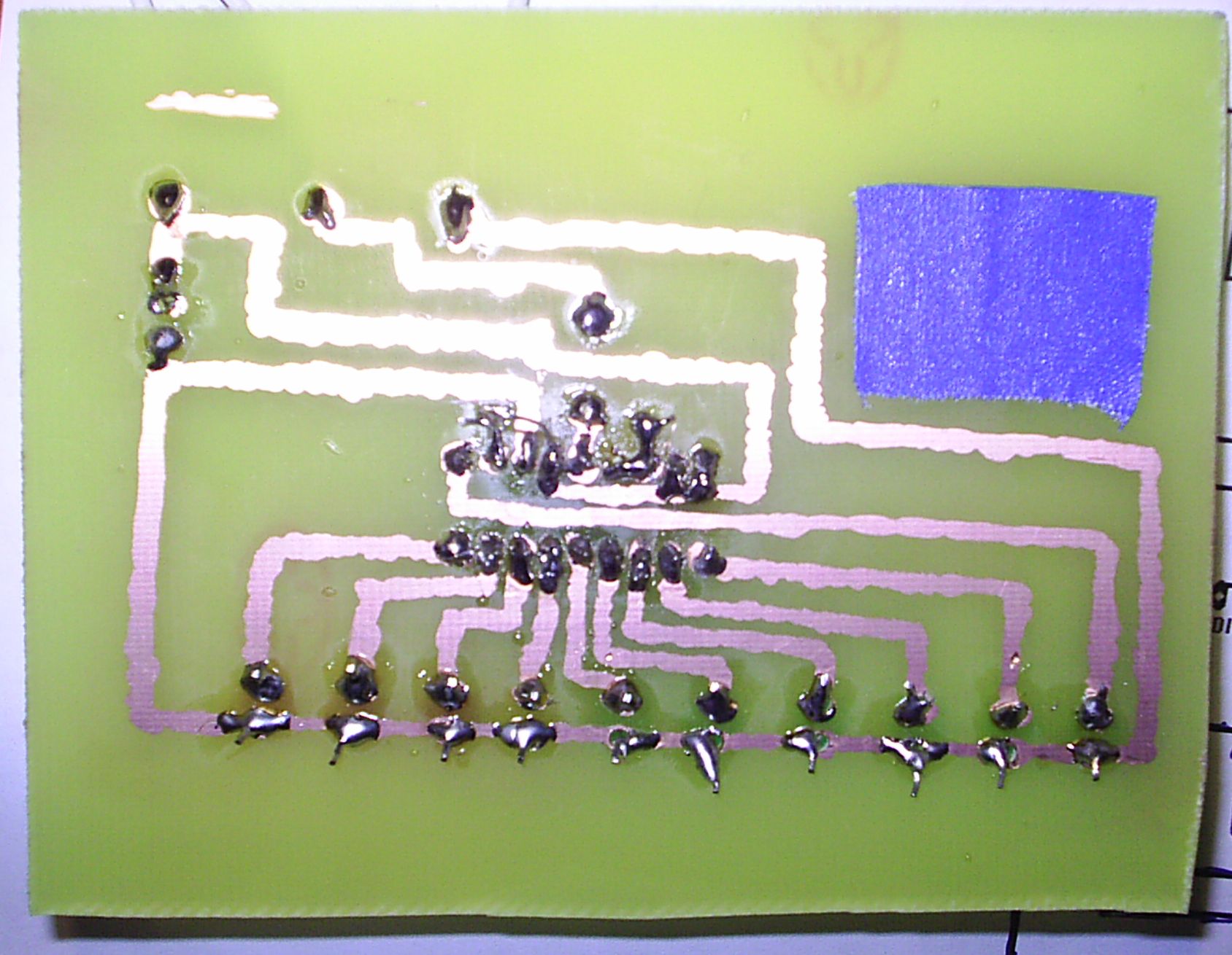

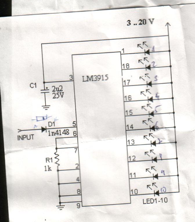

(#) pejkó hozzászólása Szept 12, 2007 /
Egy kérdésem lenne. Kezdőként próbáltam építeni egy VU Meter-t az (1) kapcsolási rajz alapján. Martam hozzá nyákot (2) szerint és bekötöttem a (3) alapján. A harmadik led világít és semmi nem történik. Autóba lenne a rádióhoz szeretném berakni, de az se biztos, hogy jó a rajz, vagy a bekötés. Ha valaki szánna rá egy kis időt, hogy megnézze, működőképes-e, és hogy mit hova kössek - hátha azzal van a gond - (12 V+, 12 V-, Audio +, Audio -) azt megköszönném.
(#) Gory válasza pejkó hozzászólására (») Szept 12, 2007 /
Rossz a nyákrajzod. Az IC 2-es lábát elfelejtetted földre kötni (kösd mondjuk a 4-eshez hozzá).
táő meg audio bekötése: 12V-ot kösd a 12V+ jelölésű forrszemhez a nyákodon, az Audio+-t is értelem szerűen az AUDIO-hoz, a testet (Audio- és a 0V, vagy ahogy te hívtad 12V-) pedig a harmadik forrszemre.
Ha akksiról megy akkor egyébként a 12V-os tápod másik pólusa nem 12V- hanem 0V.
(#) szamóca válasza pejkó hozzászólására (») Szept 12, 2007 /
Szia! Ha az atórádió hangszórókimenetéről veszed a jelet, feszültségosztót kell használnod, a nagy jelszint miatt.
Az audiobemeneten lévő dióda, önmagában kevés, minimum egy kondit kell kell az katód és a test közé tenni. Ellenkező esetben tul gyors lessz a fénycsík változása. (kb 1mikro, minél nagyobb annál lassúbb)
Lehet valakinek kéznél van egy csúcsegyenrángató a rajzhoz.
(#) pejkó válasza Gory hozzászólására (») Szept 12, 2007 /
Átkötöttem ahogy irtad, de sajna a harmadik led világit ha tápot kap és más semmi... Köszönöm a segítséget!!
Küldhetnél egy képet az áramkörről, működés közben. Ha lehet mindkét feléről. Szerintem valami el van ott kötve.
bocs a késlekedésért, de halaszthatatlan dolgom volt... Nos a panel maratás NAGYON házilagos és kezdő, ez az első, (igy nézze mindenki) át nem lóg semmi sehol a forrasztásnál és szakadás sincs, ezeket kimértem. Ha a tápot rárakom, a harmadik led világít, és ha az audiot rárakom semmi sem változik...
én itt csak 3 vezetéket látok bekötve pedig négyet kéne. Audió két pólusa, és a táp két pólusa. LED-ek biztosan jól vannak beültetve?
a ledek elviled jól vannak, a három vezeték pedig azért van mert úgy értelmeztem, hogy a táp és a hang negatíva közös... ha nem igy van mi hova megy?
Igen az a közös, akkor csak nem látszik a képen hogy azzal a vezetékkel a bal szélen az audio meg a tép negatív is be van kötve. Lehet hogy a kapcsolás eleve hibás. Írd be googliba hogy LM3915 és egy magyar nyelvű pdf-et ki fog adni. Ott a LED-sor egy külön feszültséget kap, meg maga az IC is. Vagy esetleg nézd meg az adatlapjában a kapcsolást. Ott is úgy van. Bár ennek ellenére mennie kellene.
Esetleg ott a 7-es láb körül a referencia feszültség állítással lehet a gond még. Ott a többi kapcsolásban ellenállásból alkotott feszültségosztókkal van beállítva a tápfeszből a referencia. Az adatlapban ezt is láthatod.
annyit kérhetek még, hogy a kép alapján leird mi minek a csatlakozása, gondolok itt a ac1 ac2 com.... stb. Ez alapján próbálok csinálni nyákot.
Szerintem:
AC1: a led-ek tápja pozitív, ki kell számolni hány volt kell
AC2: az IC tápja
COMM: AC1, és AC2 negatív pólusa egybekötve.
Audio: Hangforrás pozitív
E: hangforrás negatív
Egy tápról is megoldható, csak be kell lőni menyi megy a LED-ekhez a feszkóból, meg az IC-nek.

(#) pejkó válasza Gory hozzászólására (») Szept 13, 2007 /
még egyszer zavarlak, ha nem veszed zaklatásnak. Találtam egyik hozzászólásban egy "pofásnak" tűnő kapcsolást, kész rajzal bekötéssel, csak egy nem tiszta: A bekötési rajzon minden alkatrész értéke, fajtája szerepel, kivéve a diodáké. Ezt ki lehet valahonnan találni, számolni, vagy csak én vagyok ennyire vak. Ez a kapcsolás nekem lett kitalálva, 12 V és audio ... minden egyértelmű, kivéve a diódák... Köszönöm!!
(#) Gory válasza pejkó hozzászólására (») Szept 13, 2007 /
Nem derül ki nekem se, igaz csak átfutottam a cikket. Szerintem használhatod a szokásos 1N4148 típusút.
