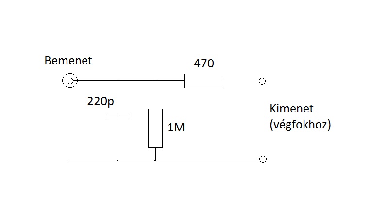

Van egy régi erősítőm, melynek bemenete még 150mv-ra van tervezve. Milyen értékeket kell módosítanom hogy kb 0,75v-ot tudjon kezelni? Mert most jelenleg túlvezérli az erősítőt magasabb hangerőn, ha visszaveszek a bemenő jelből (számítógépről megy a zene), akkor jó. Csatolom a bemeneti részt.

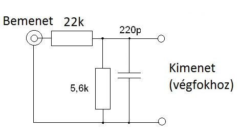

Hello! Kicsit alakítsd át. üdv! proli007

Köszönöm, megpróbálom így. Esetleg nemlehetne hogy az ellenállások értékét kelljen csak módosítani? Mert a 22k ellenállást nemtudom elé tenni, nincs hely, de megoldható végül is. Az meg egyszerűbb lenne ha csak ellenállásokat kéne cserélnem.
(#) proli007 válasza PiperR hozzászólására (») Szept 6, 2010 /
Nem. Ez a két ellenállás egy feszültség osztó, az eredeti, pedig egy soros gerjedésgátló (470), és egy bemenet lezáró ellenállás (1M). De mi a gond? A 470ohm-ot kicseréled 22kohm-ra, a kondi meg az 5,6kohm egyik fele a GND-re megy. Az elfér szerintem bárhol a nyákon. Csak átrakod a volt 1MOhm lábát, a volt 470kohm után.. Egyszerű ez mint a faék!
üdv! proli007
(#) PiperR válasza proli007 hozzászólására (») Szept 6, 2010 /
Ó, tényleg . Köszönöm, így lesz megoldva.

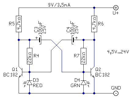

Sziasztok! Múltkor kérdeztem, hogy mért nem jó az alábbi kapcsolásom: http://www.hobbielektronika.hu/kapcsolasok/files/467/pingpong-tr-sch.png
Én nem tettem oda a 2 db 4.7 KOhm-os ellenállást, és ez egy végzetes hiba volt, tudom. Na de mi szerepe van annak az ellenállásnak? Annyi bizonyos, hogy a rövidzár illetve a túl nagy feszültségtől megvédi a tranzisztort. Olyan szempontból mért van jelentősége, hogy a kapcsolás működjön, tehát a feszültséget és az áramot miként befolyásolja? Bocsi a primitív kérdésért. :/
(#) proli007 válasza sromi hozzászólására (») Szept 6, 2010 / 1
A kérdés nem primitív, hanem utána kellene nézni a tranzisztor működésének. De naivnak semmi képen nem szabad lenni. Ha valahol egy alkatrész van, az nem ötletszerűen ok nélkül kerül oda. Tehát amíg nem ismerjük pontosan mit miért teszünk, addig azt kell elkövetni, ami a rajzon van. Ha még nem látunk át valamit, akkor józan paraszti ésszel kell gondolkodni, nem ötletszerűen spekulatív úton. (De ez bármely esetben is célravezető.)
A kérdés teljes elemzése meghaladná a topik terjedelem határait (és türelmünket, sőt a tudásomat is) De megpróbálok néhány mondatban válaszolni, így segítve az egyszerű megértést.
- A tranzisztor egy erősítő elem, mégpedig áramot erősít. Az erősítésére jellemző mérték a béta, mely a kollektoráram és a bázisáram hányadosa. Beta=Ic/Ib
- A tranzisztort a bázisában vezéreljük, és a jelet a kollektorából vesszük le. A kollektorban lévő ellenállásnak az a szerepe, hogy a bázis áram által létrehozott (bétászor nagyobb) kollektoráram változást feszültséggé alakítsa. Ezt OHM törvénye alapján teszi. Ahol U=I*R. Ha az R értéke nulla, akkor a feszültség változás értéke is nulla. Tehát nem erősít semmit. Kivét áramot, de nekünk a feszültségre van szükségünk.
De az egész háromlábú működése nem ilyen egyszerű, kéretik utána nézni. Akár itt a fórumon, akár a hálón. Alapszinttől a profi szintig minden rendelkezésre áll..
üdv! proli007

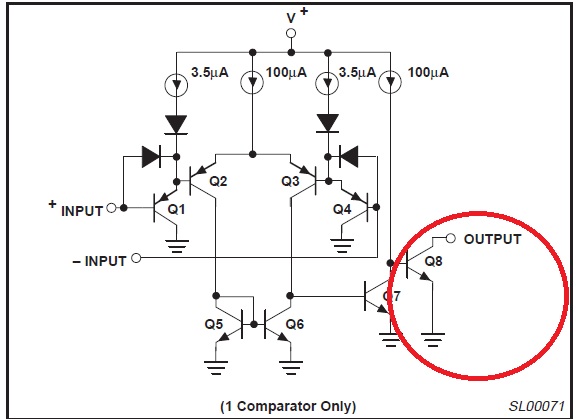

Az LM339 komparátor IC kimenete egy tranzisztor kollektora. Lehetséges az, hogy ezen a tranzisztoron nem 0,7V esik hanem jóval kevesebb? Azt feltételeztem volna, hogy mikor kinyit a tranzisztor és testre húzza a kimenetre kötött kapcsolást akkor is 0,7V körüli érték megmarad. Errefel kipróbáltam és 0,07V körüli feszültség esik csak rajta.
Valyon típusfüggő vagy a katalógusban van rá utalás? Jártam meg azt is, hogy egyikben volt rövidzárvédelem míg másikban nem.
(#) nagy_david1 válasza nagy_david1 hozzászólására (») Szept 7, 2010 /
Nem lehet igaz megint a multim viccelt meg A programtárcsa nem érintkezett jól és a tizedes pont elcsúszott. Csodálkoztam is, hogy lehet. Elnézést de mióta megébredtem ezen vakarom a fejem és nem tudtam hova tegyem.
Esetleg egy moderátort ha megkérnék szépen akkor törölje ki ezeket a hozzászólásaim. Elnézést.
(#) proli007 válasza nagy_david1 hozzászólására (») Szept 7, 2010 /
Ha valaminek a kimenetén egy nyitott kollektoros tranyó van, (és tényleg az, mert egy IC-nél soha nem tudni..) akkor egyáltalán nem törvényszerű, hogy ott 700mV legyen.
A feszültséget elsősorban a terhelő (kollektor) áram határozza meg. Ha kicsi, akár mV-okra is lemehet a kimenet. Ha az adatlapot megnézed, akkor látható, hogy (VOL) 4mA terhelés és 25°C mellet, 150..400mV-ot, és teljes működési tartományban garantálja a maximum 700mV-ot. De szó nincs arról, hogy ez nem lehet kevesebb.
(A 600..700mV akkor jellemző, ha a kimeneten egy Darlington tranzisztor van.)
üdv! proli007
