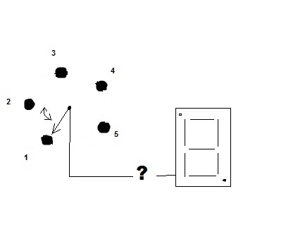

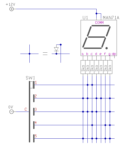

Ismét kérdeznék. Egy 7 szegmenses LED kijelzővel szeretném kijelezni egy jaxley kapcsoló állását. Ha jobbra tekerem, akkor felfelé számol, ha balra, akkor lefelé egyesével. Mindezt egyen 12V működtetné. Segítenétek valami egyszerű megvalósításban, kapcsolási rajzban? Mellékelek egy Móricka rajzot, nagyjából mit szeretnék. Köszönöm!
(#) mammut válasza cool13 hozzászólására (») Szept 5, 2010 /
A kapcsolóval milyen mennyiséget szeretnél kapcsolni?
Ha 4,5V feletti feszt akkor vagy logikai IC-vel, vagy egyszerűen diódákkal megvalósítható.

(#) proli007 válasza cool13 hozzászólására (») Szept 5, 2010 / 1
Tolmácsolnám akkor Mammut gondolatát.. A kijelző itt közös anódos, és a Led-ek áramát az ellenállással állítod be (itt kb. 10mA). Diódaként bármi megfelel.

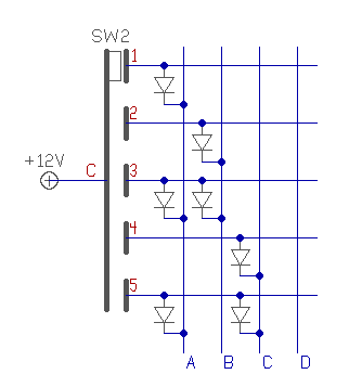

(#) cool13 válasza mammut hozzászólására (») Szept 5, 2010 /
6 kapcsolás. Valami ilyen jó lenne azt hiszem, csak nem 4 kapcsolási lehetőséggel. Ha persze ez a kapcsolás erre való.
Ez a kapcsolás, egy BCD kódolású kapcsolóhoz készült. Ha neked Jaxley kapcsolód van, az decimális kódolásnak felel meg. De ugyan úgy átalakítható diódákkal. Kevesebb dióda, több ellenállás + IC. (Természetesen ha több állás is van az is könnyedén megvalósítható.)
üdv! proli007
Én ezt egy egyszerű PIC-kel oldalán meg, de másik megoldás a képen található diódatemető.

(#) cool13 válasza mammut hozzászólására (») Szept 6, 2010 /
Ezt próbálom elkerülni.
