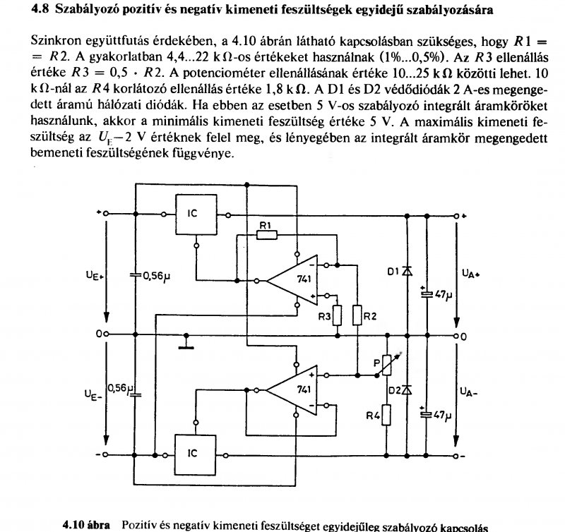

ezt a tápot hogyan fejlesztenétek tovább?
leszimuláltam LM317 és LM337-el, és DC-n jó,
csak az életben bekövetkezendő egyéb nyűgökre nem tudom hogyan reagálna.
