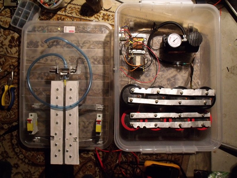

Hmmm... szupi railgun, amúgy már tegnap sokat haladtam vele, pneumatikát csak össze kell rakni, az elektronikával is félig kész vagyok, már csak a kondibank, és a sínek közti rész van hátra, valamint az lövedékek.
Jah ha lenne CNC-m akkor én is szebb síneket készítenék. Egy kép hogy hol tartok. Még valami a sínkelet szigeteltem mert olyan volt mint egy szita.
Ilyen dobozok építéséhez ajánlom a rétegelt falemezt, én 1,5m^2-et szoktam venni 6 ezerért (10mm vastag), és nagyon sok kisebb nagyobb dobozt/állványt lehet készíteni belőle.
Húh... végre elkészült a remekmű, már csak a lövedékeket kell elkészítenem, és aztán had szóljon.

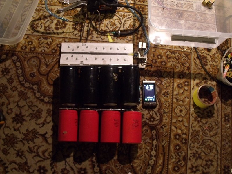

Néhány adat: Projekt idő tartalma: kb. 4 hónap Építéssel töltött órák száma: kb. 40óra Projektba befektetett pénz: ~10-12 ezer Ft ebből kondibank 6000 kompresszor 2500 doboz 2500 csavarok a sínekhez 500 szerelvének a pneumatikához 500 a többi ingyen volt. Kondibank 14800uF töltő fesz: 360V Tárolt energia:~950J pneumatika nyomás 12bár sín méret(teljes) 25×10×1.5cm lövedék cső méret: 250×5×5mm köpeny vastagság 2× 1 mm lövedék kezdő sebesség: átlag. 30-35m/s kilépő sebesség: ? (hát minimum hangsebesség, annak örülni tudok) lövedék méret 25×5×5mm kinetikus energia:??? (ha a konzerves doboz átviszi, akkor OHH YEE lesz) súly ~8kg végül íme egy-két kép. Majd videó is lesz, nem kel aggódni.

Végre meg van az első próbalövés, és következő dolgok történtek:

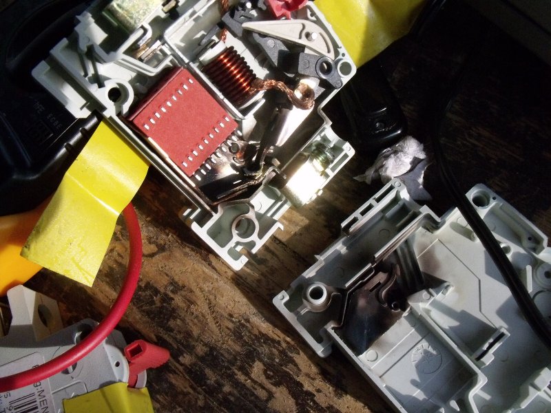

Azok a bizonyos erők valóban létrejöttek A kondibank rendesen ki tud sülniű A házilag készített saruk nem igazán bírták a több mint 1 ,5 kA-t Az átalakított kismegszakítók szétégtek Készítettem videót, és néhány képet is

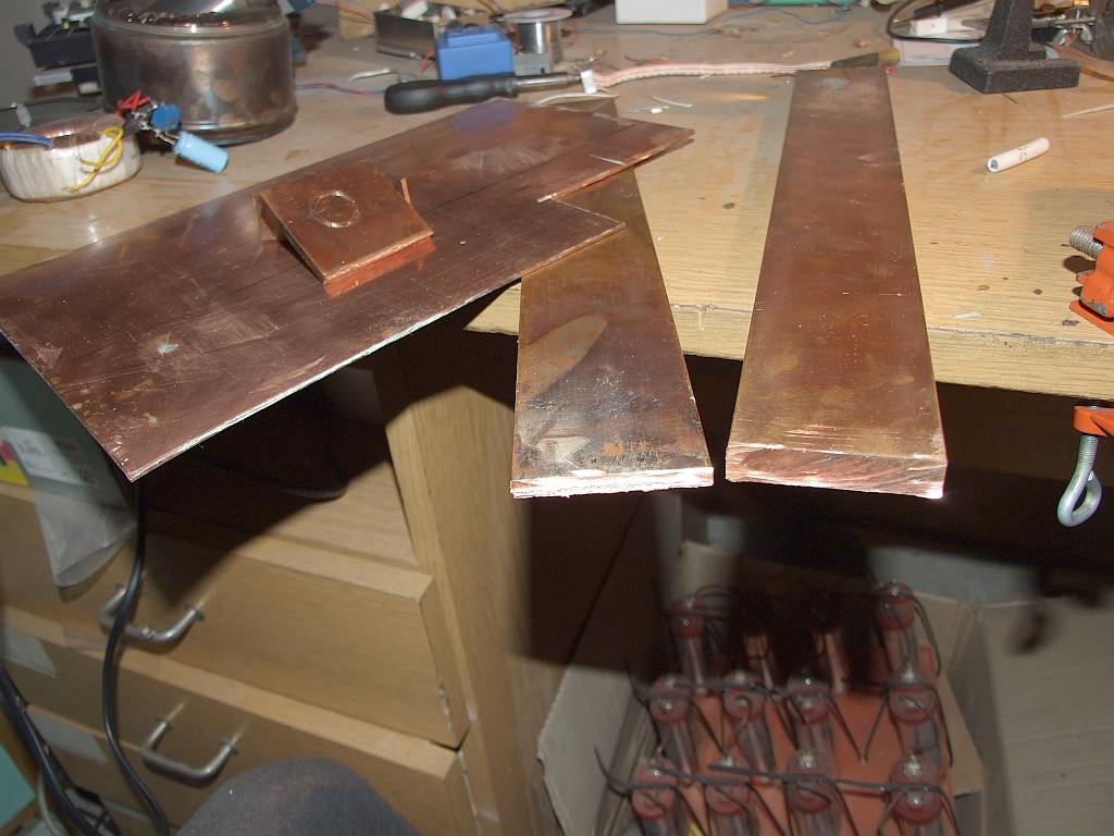

Lehet majd én is összerakok valami railgunt, van hozzá pár nagy elkóm. Van vastag rézsínem, de azért az túl drága lenne, ha egy az egybe beletenném. Egyébként mi a teteje a tiednek? Üveg? Remélem nem plexi.
A videón nincs becsapódás, mivel az egyik csatlakozó (saru) szétéget. Ezért beszorult a lövedék.

Raktam fel képet a rézsínről, de a vastagot nem akarom felhasználni, az kissé drága ahhoz.
A köpenynek a legvékonyabb tökéletesen megfelel. Légy szíves, lehetőleg ne méteres sín készíts. Ehhez a kondibankhoz legfeljebb 25 cm teljes hossz, a gyorsítószakasz 15cm, és sínszakasz 10cm, és min. 9-10 bár.
Olyan sin akarsz készíteni mint én, akkor mákod van, ép tovább akarom fejleszteni, és eltudom küldeni, csak előtte elő kell kerítenem a műszaki rajzos cuccaimat. Szóval nem kell a vastag rezet használni.

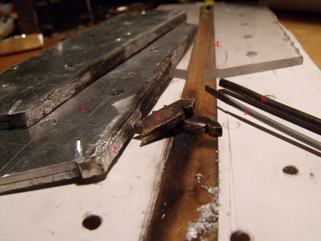

Tegnap este szétszedtem a sínemet, és elégé "elrongyolódott" .
Az alábbi képen számokkal jelöltem hogy mi micsoda. 1. fősín, ez az egyik legfontosabb alkatrész 2. köpeny, könnyen cserélhető és jó ha nem alumíniumból kiszül 3. Lövedék, a végén V alakú kialakítás, az elején a bevágás a kihúzó pálcának. 4.A gyorsítószakasz sín. 5. Kihúzópálca, a lövedék kiszedéséhez, vagy megigazítására szolgál. 6. Betöltő pálca, 2.5mm vastag acél Én így oldottam meg a sínt, de valószínű hogy továbbfogom fejleszteni.

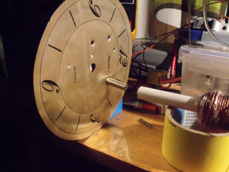

Majd talán holnap videót is készítek, nem tudom h meg tudom-e ismételni(lövedék az óraszámlapban).
De most inkább a railgunomra koncentrálok. A coil gun projektem sikeres.
