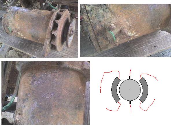

Üdv mindenkinek. Van egy 12 V-os orosz dinamóm, amit vagy én vagy más sok évvel ezelőtt szétbontott és a két állótekercsnek kivezette a végeit. A kefék kábelét szintén. Most hat kábel lóg ki a dinamóból és nem tudom hogyan kössem be. Az is igaz, hogy sok variáció nincs, de attól félek, hogy valami leéghet, ha valamit rosszul kötök. Mellékelek egy képet és Paint ábrát.
Segítségeteket előre is köszönöm.

A kettő állórésztekercset sorbakötöd, rákapcsolsz 1 akkut, majd megpörgeted a dinamót. Ha nem ad le feszültséget, az egyik állórésztekercset megfordítod.
Semmit nem tehetsz vele tönkre. Ha nem akarsz szórakozni a pörgetéssel, akkor a sorbakötött állórészt párhuzamosan kötöd a kefékkel, majd így kötöd rá az akkut. Ha csak szikrázik, de nem indul el, rossz a kötés. Ha forog, akkor jó és termelni is fog. Bár jobban jársz, ha megdobod vele a MÉH-ecskéket.

Erről szó sem lehet. Írja rajta: „Сделано в СССР“. 1963-ban. Három év múlva ötven éves lesz. Pár tíz év és műkincs vagy régiségnek nevezhető. Amúgy a MÉH, nálunk Dák egy eurónak az értékét sem adná érte lejben. Már próbálkoztam, mindent párhuzamosan kötöttem és forgott, mint motor. Nem nagy fordulattal, de forgott. Arra azért nem volt bátorságom, anélkül hogy valaki hozzáértőt megkérdezzek, ilyen bekötéssel felpörgessem vagy 2000 fordulatra, hátha termel áramot. Köszönöm a választ, lehet hogy még na tájékoztatlak az eredményről.

Tegnap kipróbáltam a dinamót azzal a bekötéssel, amit tanácsoltál. Sikerült, jobban is mint kellett volna. 12 V helyett 35 voltot termel 1500-2000 fordulatnál percenként. Egy 12 V, 5W-os égővel próbálgattam. Olyan szép fémes színnel vonta be az égő üvegét belülről. Az egyik állótekercsnek megcseréltem a bekötését, csak két volttal adott kevesebbet. A készülék negatívan testelt. Nem lehetne-e valahogy elérni, hogy pozitívan legyen testelve, bekötéssel? Úgy két dinamót tehetnék egy sasszéra és a feszültség összeadódna. Szép napot mindenkinek.

Át lehet buherálni. Fordítva kell bekötni a gerjesztőtekercset, ami eddig testen volt, arra a +, a másik véget meg testre. Ezután, hogy biztos legyen az előmágneseződés, egyszer elindítani a fordított polaritással akkuról. Ezután ha megpörgeted, már fordítva adja a szuflát.
Szabályzó nélkül nem célszerű dinamót-generátort működtetni. Dinamó megfut, elkezd szikrázni a keféje. Ha gyengébb diódák vannak a generátorban, a túlzott feszültség kilövi. Ha valahol gyengébb a szigetelés, por, sár, kis víz maradt benne, leéghet.
