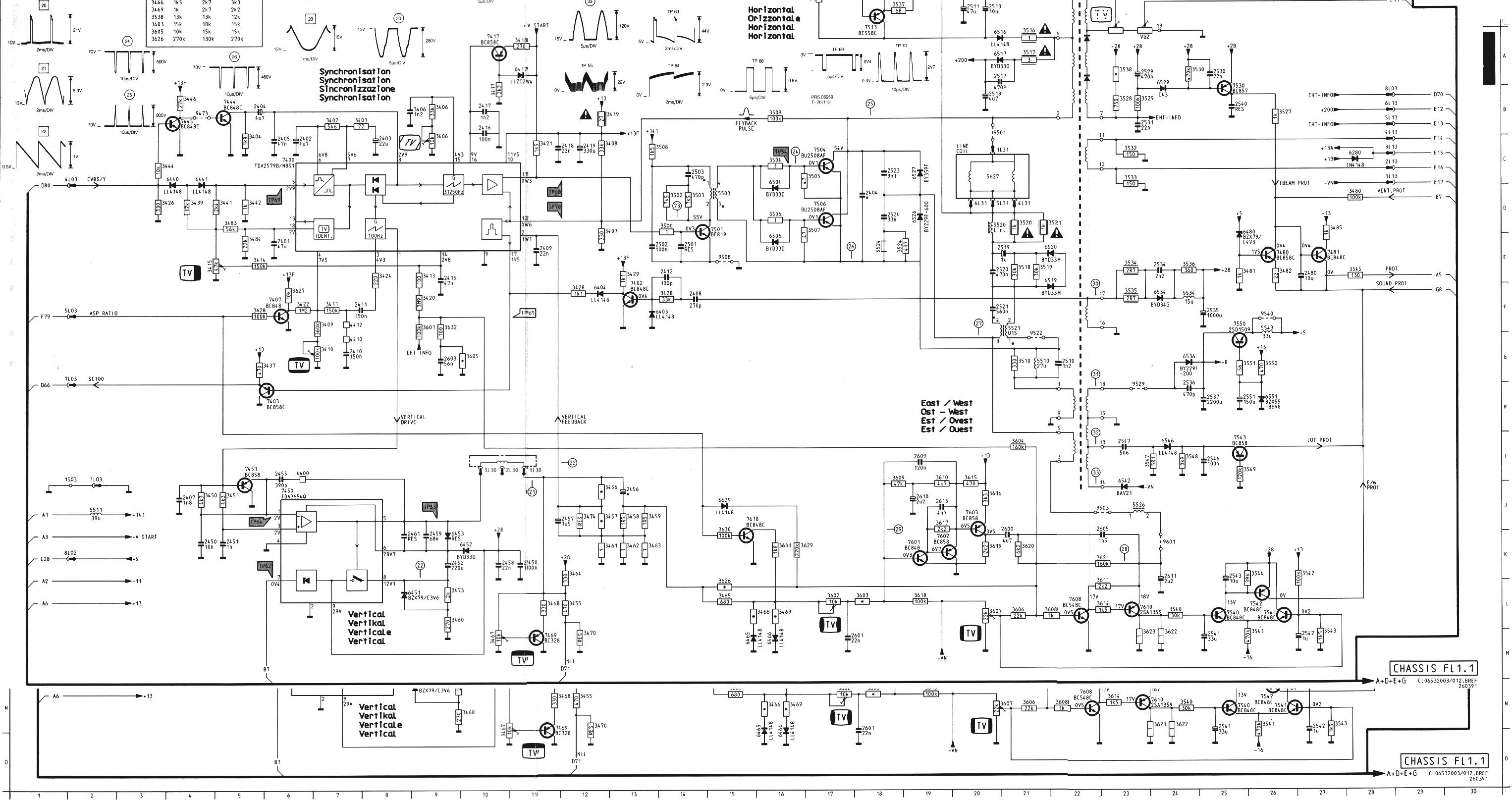

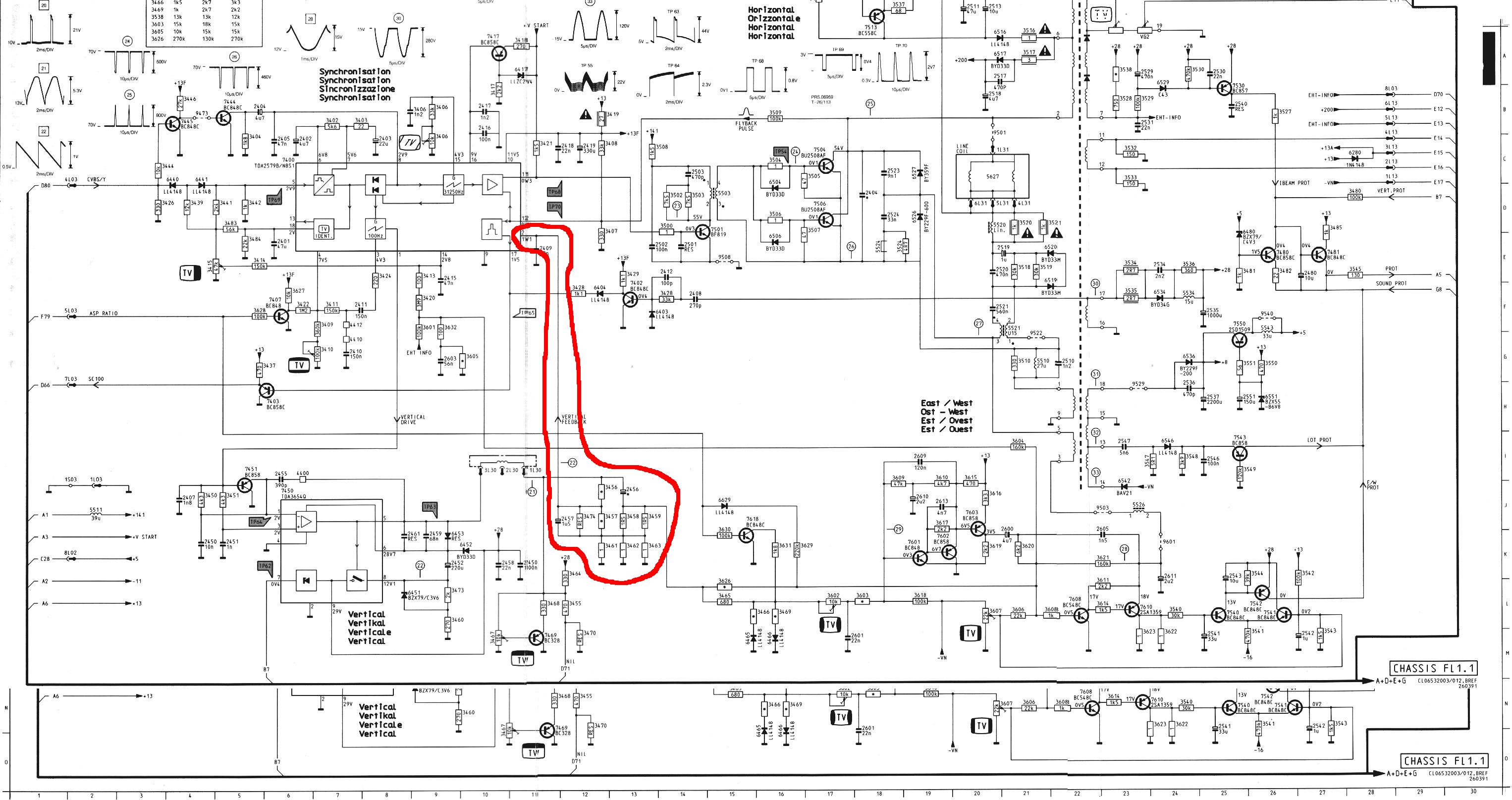

A függőleges eltérítésnél is lehet hiba. Ha nem kap visszajelzést a vezérlő a függő működéséről, akkor leáll a sorvezérlés. A doksi megfelelő részeit kimásolva és Paint-be beillesztve tudsz képeket mutatni a rajzról.
(#) abc123456 válasza kadarist hozzászólására (») Júl 11, 2010 /
na végre,feltettem a függöleges részt bekarikáztam amit cseréltem + a tda3654-s ic-t ezek után jólett az eltérités, legalábis tudom szabályozni a képméretet

(#) abc123456 válasza abc123456 hozzászólására (») Júl 11, 2010 /
ezen nincs bekarikázva de leirom az alkatresz számát
3534,3535 szakadt,6534zárlatos volt,tda3654 ic cserélve,2511 kondi felpuposodot kicseréltem.

(#) kadarist válasza abc123456 hozzászólására (») Júl 11, 2010 /
A visszacsatoló hálózat (feedback) elemeit ellenőrizd.

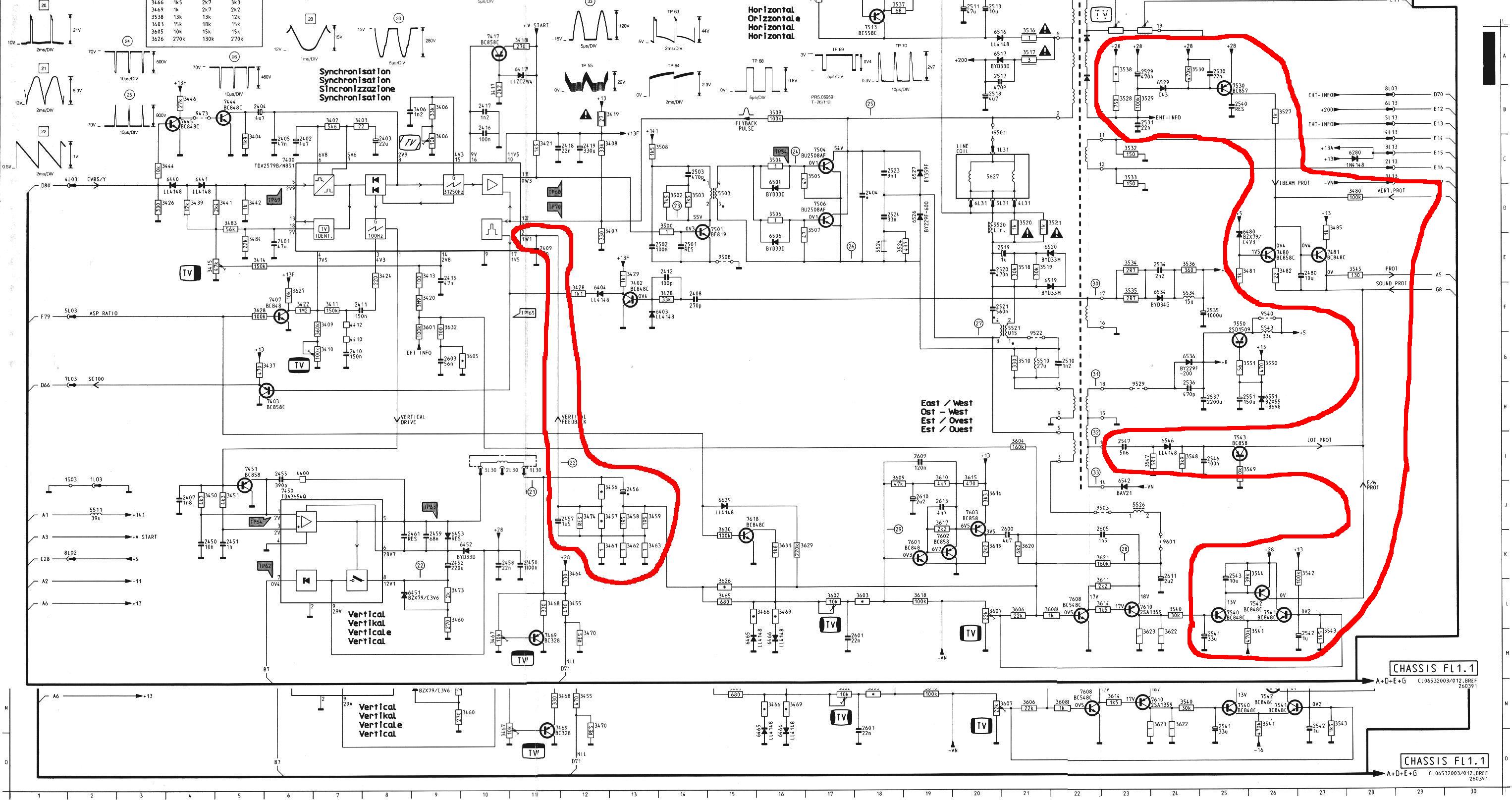

(#) abc123456 válasza kadarist hozzászólására (») Júl 12, 2010 /
szevasz.
végignéztem amit bekarikáztál,ugy néz ki hogy ezek mind jók,igaz a 3474-es ellenállást azt nem találom, de még azért átnézem, a 2409-es 22nf kondit amikor áthidaltam egy ugyan ilyen értéküvel talán akkor világosabb lett az egész kép,de amikor cseréltem akkor ugyanolyan volt mint az eredetivel,ezen kivül cseréltem még a másik két kondit is, mást nem tapasztaltam
(#) kadarist válasza abc123456 hozzászólására (») Júl 12, 2010 /
És a védelmi áramkörök megkapják a tápfeszültségeiket? Alkatrészek jók?
(28V, 13V,-16V)
a panelon jelölt méröpontokon +5=5,5v ,+13ok,28=30v,a b+ is mértem az 146volt 141 helyett,de lehet hogy ennyit csal is a müszer,most megyek meg mérem az alkatrészeknél is
nemtalálok hibás alkatrészt a feszültségek azok szerintem jók,kivéve talán a +15, -15voltot ezek csak 11,5-11,8v közben ujra elindult sötét képernyövel letekert g2-vel,lehetet szabályozni a fényt csak kicsit tultekertem akkor lekapcsolt,utána már csak fényel indult, megyek még nezegetem hátha találok valamit
Ne add fel! Amíg a hangyák nem jelennek meg, addig nem ok. a dolog.
(#) abc123456 válasza abc123456 hozzászólására (») Júl 12, 2010 /
most ujra elindult sötéten finoman adtam rá egy pici fényt a visszafutási csikok azok megvannak az alapszin olyan lilás-rózsaszines,megnézem nem forrósodik- e valami..ki se kapcsolom

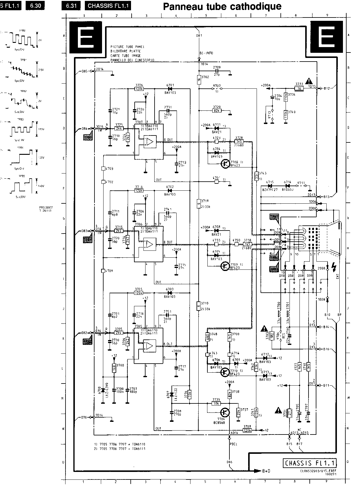

Lehet, hogy alapból fekete szinttel vezérli a végfokot a videoproci, és a túl nagy G2 fesz miatt világosodik és csíkozódik a képernyő. AV-állásban, valamilyen jelforrásról próbáltad meghajtani a tévét? A katódfeszültségek hogy alakulnak?
nem adtam neki jelet a bemenetre lekapcsolt stby.ba,utána megint csak fénnyel indul,egyszer igy egyszer ugy?? nem valami érintkezés gond lesz ez?amugy feszek azok nem változtak viszont a sorvégfok tranzisztorok,eltérö ic, 2dióda azok rendesen melegitik a hütőbordát (egy a hütöbordájuk)a kezem megégetné pillanatok alatt,amugy ritka ha én feladok valamit
Akkor a diódák vonalán kutakodj tovább. A katódfeszültség értéke érdekelt volna. Csak a miheztartás végett. A 200V rendesen meg van a képcsőpanelen?

nos a 200v az 206 stabil akkor +12v az 11v g2 letekert potinál 315volt, a fütés 9,10,csatlakozó képcsön bekapcsoláskor kb 4voltról indul és ez olyamatosan emelkedik 20-21voltig (és közbe folyamatosan nö a fényerö is)akkor lekapcsol a tv stby -be
