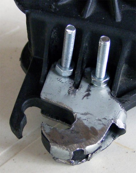

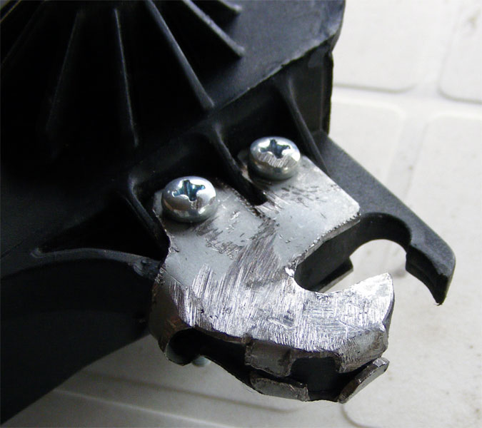

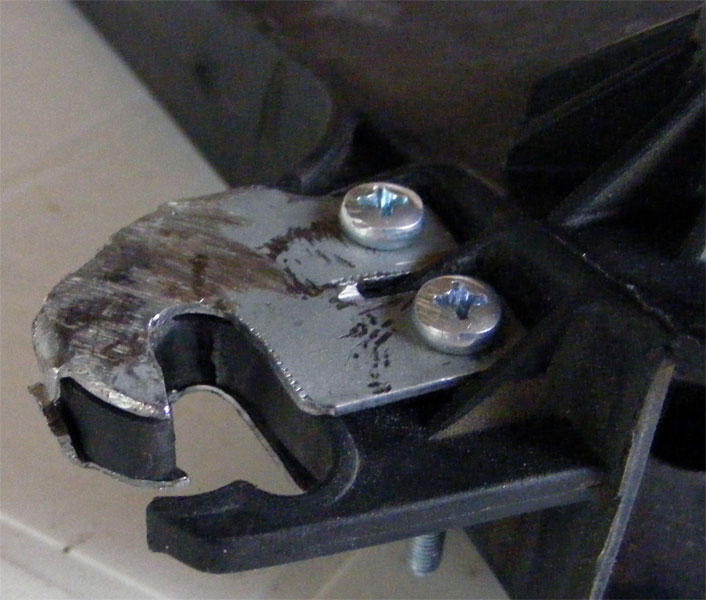

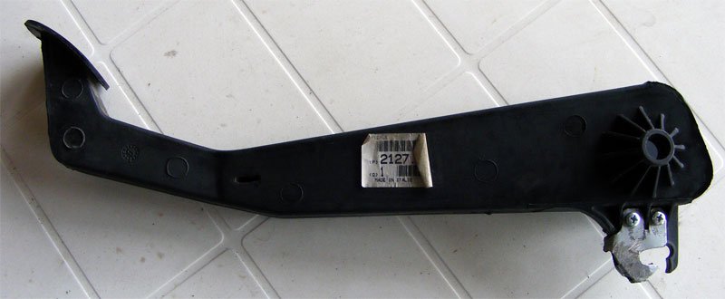

A hétfő estém se volt átlagos. Be akartam vásárolni, el is indultam otthonról, aztán a 3. sarkon a kuplungpedál egy nagy reccsenéssel megadta magát. Az első utcánál gyorsan megfordultam, és irány haza. Egész jól el tudtam váltogatni kuplung nélkül is, csak álló helyzetből nem bírtam egyesbe tenni az autót, ezért úgy döntöttem, indítómotorral állok be telken belülre.
Kiszerelve a régi pedált, egyértelmű volt, hogy a full műanyag design meghozta "gyümölcsét". Másnap pedig dolgozni kellett menni valamivel, tehát a feladat adott volt: reggelig újra működőképessé kellett tenni a pedált. Kb. este 8-tól hajnali fél egyig sikerült elkövetni a képeken látható javítást. Illetve reggel még méretre kellett igazítani, mivel természetesen a bowden akasztójába csak az eredeti horog szélességével megegyező méret megy bele.
A 3. képen látható valamennyire, hol tört el a horog. Ja, és még annyit, hogy az 1.2mm-es vaslemez, amit a javításhoz használtam, egy billentyűzet fém merevítése volt...
