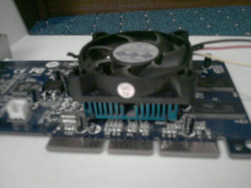

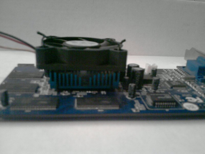

Csúszócsapágyat hogyan tudnék benne cserélni?
Ez az a bordába süllyesztet variáns, ami a kaphatóaktól eltérően sem a felfogatásban, sem az átmérőben nem egyezik meg. Hogy áldjam meg a pótalkatrészt nem árusítókat.
(#) titi válasza szamóca hozzászólására (») Szept 14, 2010 /
Én egy korábbi kártyámon csináltam olyat, hogy levettem azt a kis gyári bordába épített ventit, és kapott egy PI-es prociventit. Amit egy kis barkács módszerrel szerkesztettem rá a bordára. Hátránya, hogy esetleg a mellette lévő kártyacsatlakozó nem használható.
(#) tiggersoft válasza szamóca hozzászólására (») Szept 14, 2010 /
Én az ilyenekre a gyári helyett régi P2-3 procihűtőt szoktam tenni. Az birja és a venti is szabvány méret.
(#) Action2K válasza szamóca hozzászólására (») Szept 14, 2010 /
Átmenetileg elég lehet 1-2 csepp olaj is a csapágyba. Amúgy én szoktam árulni ilyen javítószetteket, mindenféle állítható felfogás, de legutóbb is vagy 1800HUF volt. Ha tennél fel egy képet, talán van esély a javítására, esetleg másból pótolva. Amúgy mi a típusa?
(#) titi válasza titi hozzászólására (») Szept 14, 2010 /
Lefotóztam...

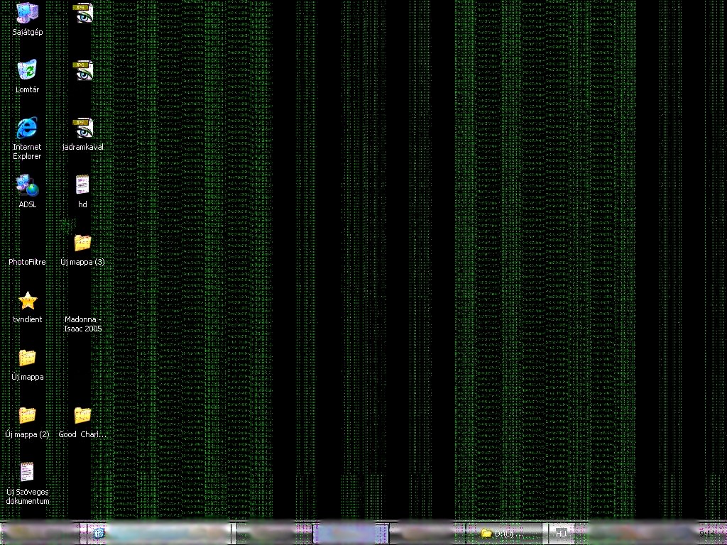

Én még annyit tennék hozzá, hogy ha az alaplapon vagy a videokártyán lévő kondik fel vannak púposodva, a cseréje megoldja a problémát! (Az AsRock P4i6× szériás alaplapokon a kondik tönkremennek x idő után, ez tipushiba, ezeknél tapasztaltam pont ugyan ilyet az integrált videóknál…) Itt egy másik fajta, mellékelem (ez a saját régi gépemnél történ sok éve a kondik miatt, valahol az ikon nem jelent meg, valahol a neve, és "mártixozott"). Kártyánál meg a Te eseted pontosan - ez okoz nyilván memóriahibákat is, ahogy többen mondták az is így jelentkezik.

Videokártya nyűgje lesz, ahogy a többiek írták. Vagy kondi, vagy memória. Vagy az elsőből következő második. Mindenesetre a kondik cseréjével kezdd, ha nekilátnál.
