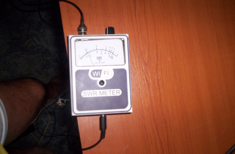

Én most épitettem 1 Dual Bi-Quad-ot és kiváloan müködik.
Méréseim szerint tudja is a 13-14dBi-t
(#) Szebence válasza joco53 hozzászólására (») Júl 19, 2010 /
Helo!
A wifi mérőt azt te készítetted, vagy vetted valahol? Ha vetted, akkor milyen árban van és hol kapható? Előre is köszi a választ!
(#) pucuka válasza joco53 hozzászólására (») Júl 19, 2010 /
Mivel, és hogyan mérted a 13 - 14 dBi-t?
(#) joco53 válasza Szebence hozzászólására (») Júl 19, 2010 /
Hello
A wifi swr mérő az saját készités.50ohmos semi rigid koax+50ohmos 0805-ös válogatott smd ellenállások és természetesen kivállo minőségű radiall gyártmányú sma csatlakozok
(#) joco53 válasza joco53 hozzászólására (») Júl 19, 2010 /
Térerőmérővel mértem és egy lamda negyedes antenna volt a referencia A térerőmérő saját gyártmány decibelben skálázott műszerrel
Nyílásszögeket nem mértél véletlenül?
[OFF]nem piszkálódásiból, de érdekelne
(#) joco53 válasza pucuka hozzászólására (») Júl 19, 2010 /
Nem. Annyira nem volt érdekes.Ekkora nyereségnél azért még van nyilásszöge az antennának.A 3dB-es nyilásszöget úgy kb 120 fokra saccolom
Értem, köszi a választ!
