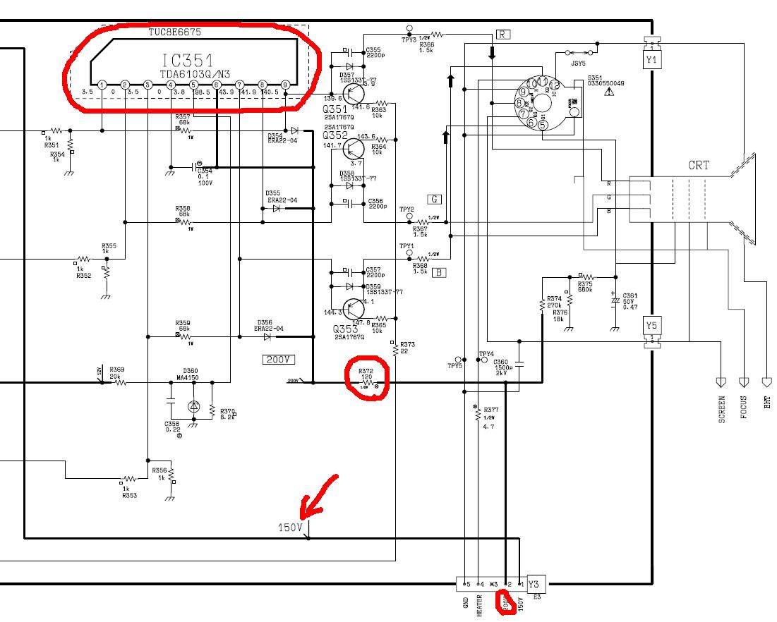

Üdv mindenkinek.Van egy Panasonic Tx-25MD3P tipusú tv-m.A következő van vele.Bekapcsolás után szürke alapon fehér vízszintes csíkok vannak.A menü hiába akarom nem jön elő.Szerintetek mi lehet a baja?
Ez egy viszonylag gyakori hiba. Ha ilyen világos, és fehér csíkos képernyőt látunk akkor az első dolog: ellenőrizni a képcsőpanel 200v körüli tápfeszültségének meglétét (katód tápfeszültség).
Megtudnád mondani,hogy körübelül hová rakjam a mérőműszer lábait(kezdő vagyok)?
A készülék szervízmanuálja:Get Manual
A mellékelt rajzon bekarikáztam egy ellenállást, ez viszonylag gyakran megszakad. A 150V-ot is ellenőrizd. Ez a tranzisztoros meghajtás tápja. A video-végfok IC (IC351)is könnyen feldobja a talpát ebben a nagy melegben.
