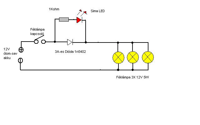

(#) bancsi15 hozzászólása Szept 24, 2010 /
A motoromra készítek egy féklámpát(gyárilag nincs ) és ahhoz szeretnék 1 LED-del egy visszajelzőt. Annyit szeretnék, hogy, ha fékezek, akkor égjen a LED, de ha valami gond van( gondolok itt, hogy kiég az égő vagy szakadás, rossz csatlakozás, szóval minden, amiért nem ég a lámpa) akkor ez a visszajelző sem ég.
Kigondoltam valamit a problémára, csak nem tudom jó-e arra amire nekem kellene.
Szerintetek jó?
Köszi

(#) kobold válasza bancsi15 hozzászólására (») Szept 25, 2010 /
Nem sok mindenre lesz jó az a kapcsolás, ha egyszer nyit a dióda (legalább egy izzó világít), onnantól a diódán eső feszültség túl keveset változik újabb izzók aktiválásával, tehát egy izzó kiégését nem mutatja meg.
Kicsit átrajzoltam, egy "őskori" megoldás alapján, régen pl. utánfutók irányjelző-visszajelzéséhez használtak ilyet. Az izzók felé menő vezetéket pár menettel körbecsavarták egy Reed-csövön; ez a cső két érintkezőt tartalmaz, melyeket a mágneses tér össze tud zárni. Ha az izzók világítanak, a rajtuk átfolyó áram mágneses tere aktiválja a Reed-csövet, és világít a led is.
"Belőni" úgy kell, hogy:
- először is, mindhárom izzó működjön, ha fékezel
- feltekersz mondjuk 4 menetet a csőre, féklámpa-kapcsolót rövid ideig zárni kell (2-3 másodperc), majd nyitni
- ha nem világított a led, növelni kell a menetszámot
- ha világított a led, csökkenteni kell a menetszámot
- fél perc szünet, hogy kihűlhessenek az izzók, majd újabb próba
- ha csak hajszálnyit kellene már változtatni a menetszámon, lehet játszani a menetek széthúzásával, összenyomásával is.
Ezt addig kell ismételni, amíg el nem találja az ember a legkevesebb, de még éppen szükséges menetszámot, és elrendezést. Utána jól le lehet önteni műanyaggal, és nem fog mozogni.
Megfelelő beállítás esetén, ha minden izzó működik, a led folytonosan világít fékezés közben, illetve egy pillanatra felvillan egy kiégett izzó esetén (talán még kettőnél is), és egyáltalán nem világít, ha minden izzó kiégett, vagy valahol szakadt az áramkör.
A felvillanás magyarázata az, hogy hidegen az izzóban lévő wolframszál ellenállása jóval kisebb, mint melegen; az ebből adódó "hideg áram" még tud akkora mágneses teret gerjeszteni, hogy a Reed-cső meghúz, de a gyorsan felizzó szál jóval kisebb árama már nem, így a cső el is enged.

(#) bancsi15 válasza kobold hozzászólására (») Szept 25, 2010 /
Köszönöm a kapcsolást és hozzá a leírást! Megfontolom.
Igazság szerint én azt nem akartam eredetileg, hogy 1 vagy 2 izzó kiégését megmutassa a led. Csupán annyit, hogy fékezés közben világítson, ha pedig nincs abszolút féklámpa, akkor meg ne. (Arra nem lett volna jó az én ötletem? )

(#) proli007 válasza bancsi15 hozzászólására (») Szept 25, 2010 /
A kapcsolásod semmi képpen nem jó. Egy dióda nyitófeszültsége, 0,7..1V között van. A Led nyitófeszültsége (piros) 1,5..2V között. Tehát amikor a lámpák égnek, nincs a diódán akkora feszültség, amiből a Led világítani tudna. (Egy kazal soros diódával meg lehetne oldani, de akkor meg sok a feszültség veszteség.)
Esetleg ha a diódára egy PNP tranzisztor bázis-emitterét kapcsolnád (előtét ellenálláson keresztül) és a tranzisztor kollektora kapcsolná a Led-et (az 1kohm sova), akkor működne. A tranyó nyitásához, 0,6..0,65V szükséges.

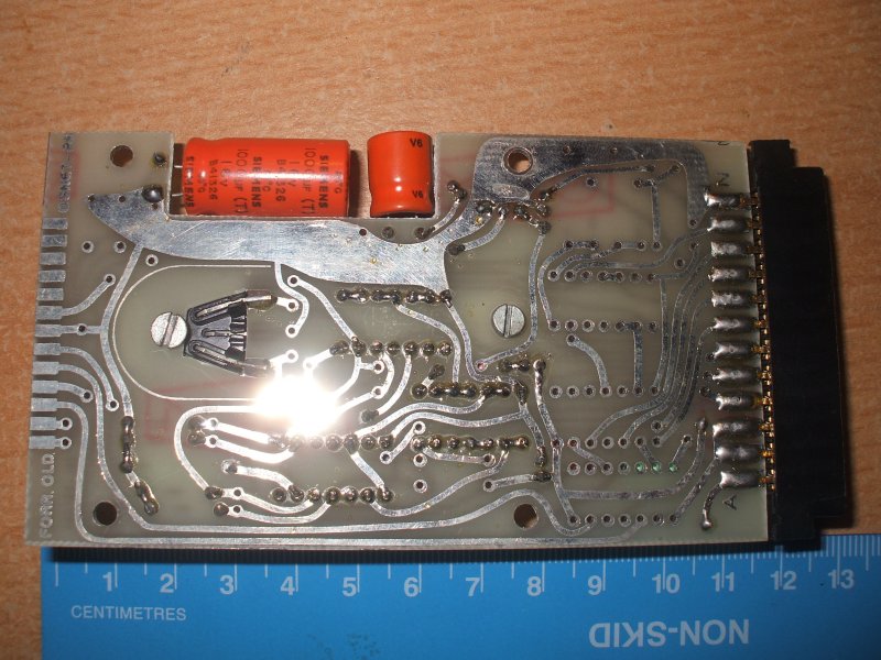

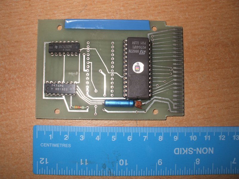

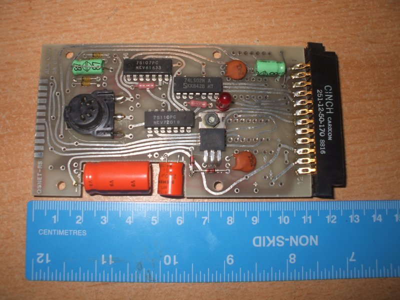

(#) misi93 hozzászólása Szept 26, 2010 /
Sziasztok! Amit csatoltam képeket nem tudom, hogy mi ez. Arra kérnélek titeket aki hozzá értőbb ránézne és megmondaná hogy mi ez?
(#) Action2K válasza misi93 hozzászólására (») Szept 26, 2010 /
Talán, C=64-hez hangdigitalizáló, a hozzá való programkártyával. (esetleg képdigizalizáló, bár annak nem ilyen a csatija) A két kárhya lehet nem összetartozó is, azaz a programkártya lehet sima turbókártya is. Finál biztosan nem, azon van két nyomógomb is.

(#) misi93 válasza Action2K hozzászólására (») Szept 26, 2010 /
Köszönöm! és ha szétszedném tudnék belőle használni valamit a kondikon kívül? (Amúgy a csatlakozójuk nem egyforma)
Kár lenne szétszedni azért a 100Ft.-nyi kitermelhető alkatrészért. Ha kell valami, elcserélhetjük, én gyűjtöm az ilyen "régiségeket".
