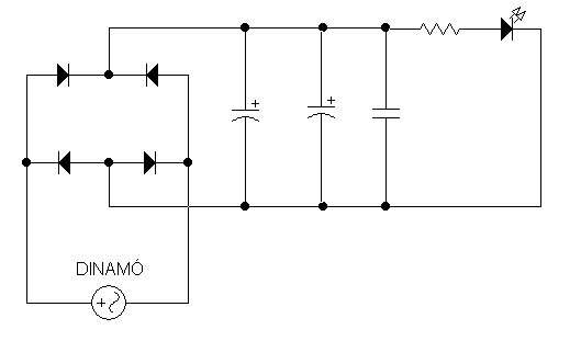

Sziasztok! Egy kérdés: Ha a 25V-ot bíró kondit 6V-tal töltök hány Voltot fogok kinyerni a kondiból? Célom az, hogy 6V- nál ne kapjak nagyobb feszültséget. Az alábbi kapcsolási rajzon épp ezért a balról az első kondenzátor ellőtt vagy után kellene e a 7806-ot bekötni? A választ előre köszönöm.alábbi
(#) mex válasza fari14 hozzászólására (») Szept 23, 2010 /
Természetesen nagyobb feszültség nem "jön ki" a kondiból, mint amekkorát rákapcsolsz.
Tudni kellene, hogy mekkora a maximális feszültség amit a generátor szolgáltat. De ha nem több a 25V-nál akkor a 7806 stabilizátort az első kondenzátor után kellene bekötnöd. Az utánalevő kondi egészen kisértékű is lehet, 10-100uF.
Ha egy bicikli világítása lenne, akkor vannak jobb hatásfokú megoldások is ennél, bár azok nagyobb felkészültséget, tapasztalatot feltételeznek.

Eltaláltad biciklire lenne. Szembesültem azzal, hogy a leden 20mAh mehet át külünben kiég, mégha a feszültség nagyobb is mint ami a lednek szükséges.
Valami jobbat, kimondottan kerékpárra valót tudsz esetleg?

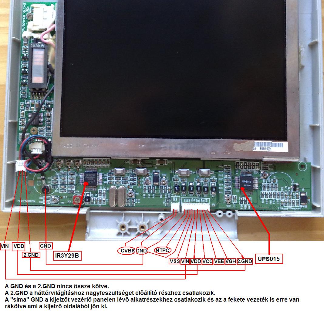

Van egy LCD kijelzőm, a hozzá tarozó panelon pedig van egy video jel bemenet és több táp bevezetés is.
A kérdésem a következő: melyik csatlakozóra mekkora feszültséget kell adnom ahhoz, hogy a rákötött videójelet megjelenítse az LCD?
A panelon lévő IC-k tápfeszültsége 5V, de a háttérvilágításhoz nagyfeszültséget előállító részről nem tudom, hogy mekkora feszültségről megy, illetve ennek külön GND-je is van.
