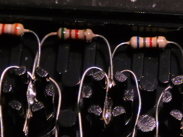

Itt van,ez egy glimm lámpás rajz
hy!

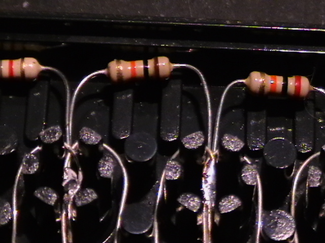

Tessék! Folytatom, még van 2 kép. hegusp
hy!

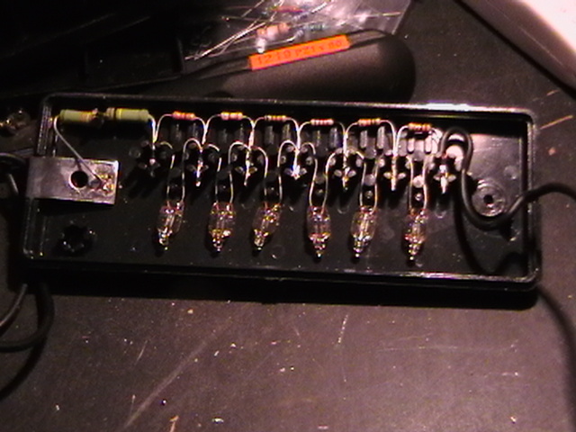

Ez a maradék két kép.Összerakod, ennyi.Majd felrakom a digitális műszert is, képek már vannak, csak időm nincs. hegusp
Még annyi kérdésem lenne, hogy mire vonatkozik a 6*0,25 W és a 2*0,5 W.
Mint látod a képen van sok kis ellenállás meg van kettő ami nagyobb, ezek hívatottak meg gátolni a szikra át húzást azért nagyobbak, mondjuk egy autótrafósnál még ez sem védelem mivel a képen egy 6kv-ig kalibrált műszer látható.
Úgyhogy simán beletehetsz még 2 wattost is a lényeg,hogy jó hússzú ellennt válassz. Én a rajzomat egy gyáriról másoltam,hátha jó lesz még valamire alapon,de ez sajnos nem valami hiteles,de tesztelésre,saccolásra tökéletesen megfelel. [OFF]De ahogy nézegetem az én rajzom meg hegusp képeit egyre nő bennem a gyanú hogy ez a kettő dettó ugyan az, de akkor az ővé miért 6kv az enyém meg miért 10kv-s.
