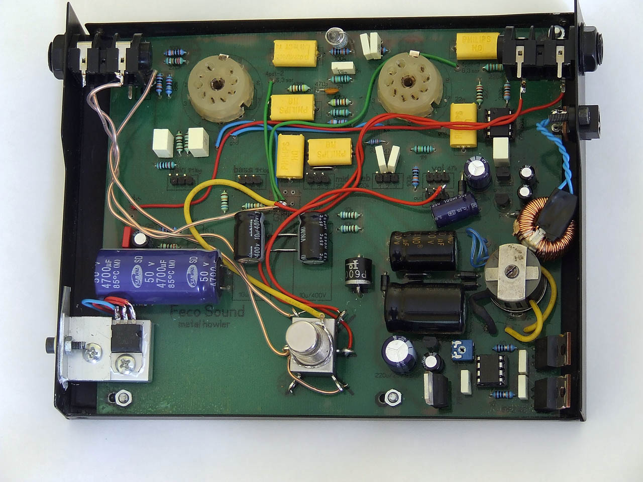

Itt az erősítőm, szerintem nincs kuszaság, persze ez csak az én véleményem.
Egyébként szerintetek simán odafogathatom a doboz fém aljához a panelt PC-alaplap-távtartókkal, vagy inkább valami rugalmas anyagra erősítsem fel? Számít ez a hangminőségben?
Amúgy itthon van árnyékolt "OFC Interconnect Cable by U.S.A Music Boy Design 1FT -> -> -> " kábelem. Ezt használom átjátszónak 1.5 méteresben, de vannak maradék darabjaim. Abból talán jó lesz dobozon belülre is? Érdekes, hogy a két csatorna között van egy vékony vezeték is, amit fogalmam sincs mire kell használni.

(#) Bassmester válasza melorin hozzászólására (») Júl 24, 2010 /
Rendezett belseje van és látom lesz benne ventillátor is...
Jó lesz oda az a lila összekötökábel :yes:
A középső ér azért van ott, mert ez egy autóhifis összekötő kábel és a kapcsolójelet lehet rajta az erősítőhöz vezetni.
(#) J-O-E válasza melorin hozzászólására (») Júl 24, 2010 /
Ez bőven jó kábel az erősítőn belülre!
Általában azért teszik középre a + eret hogy ezzel lehessen közösíteni a GND bizonyos ezközök megkivánják.
Bakelit lemezjátszó, keverőpult, vagy jobb erősítők és autós használatnál +12V kapcsoló jelnek.

(#) melorin válasza Bassmester hozzászólására (») Júl 24, 2010 /
Nem lesz ventillátor benne, hadd melegedjen az, A-osztály
A venti rács csak a tátongó lyukat hivatott kitölteni, amit egy kivett mutatósműszer hagyott maga után
Bekerült a barna kábel a helyére, jó rövid lett
