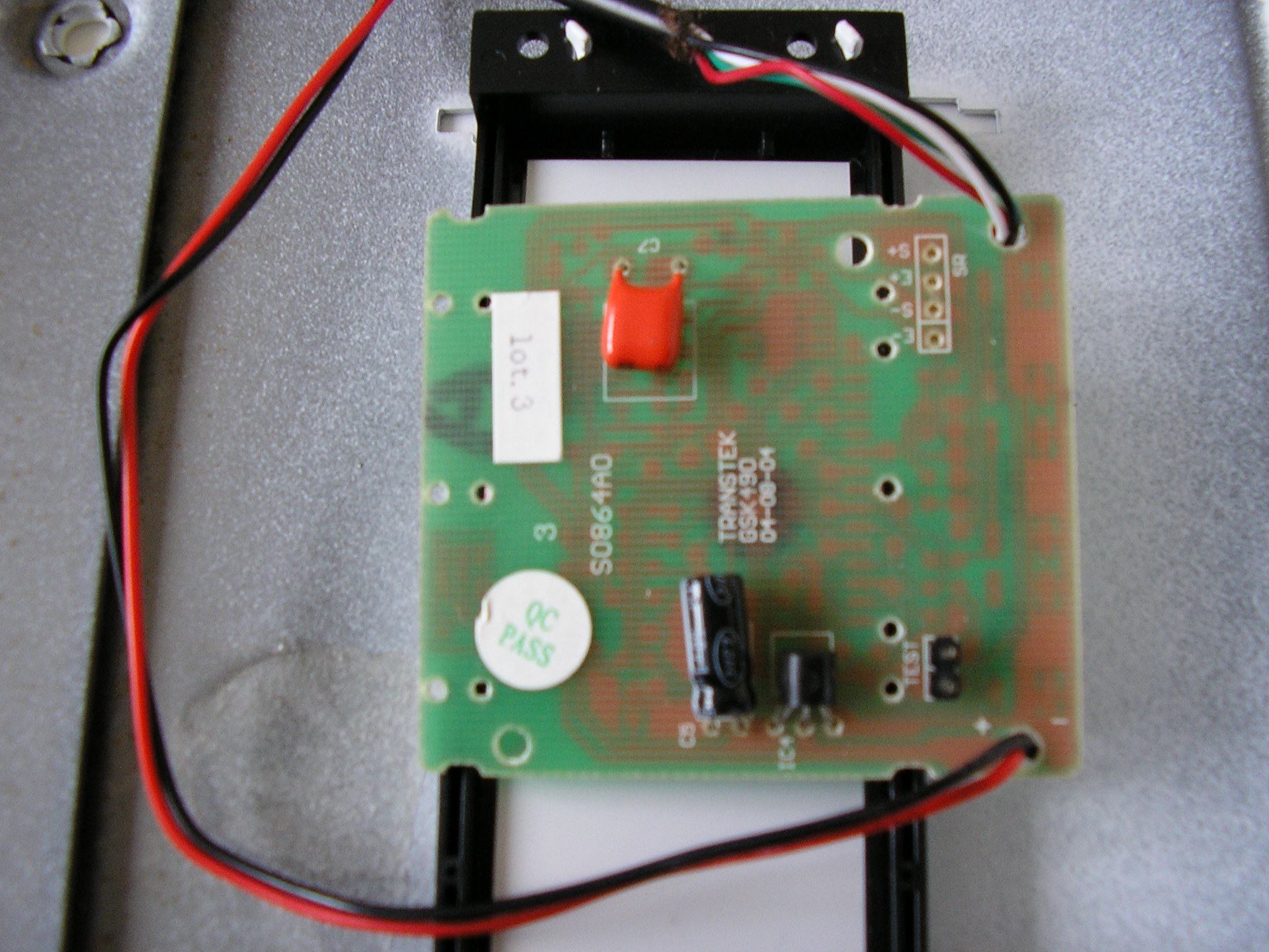

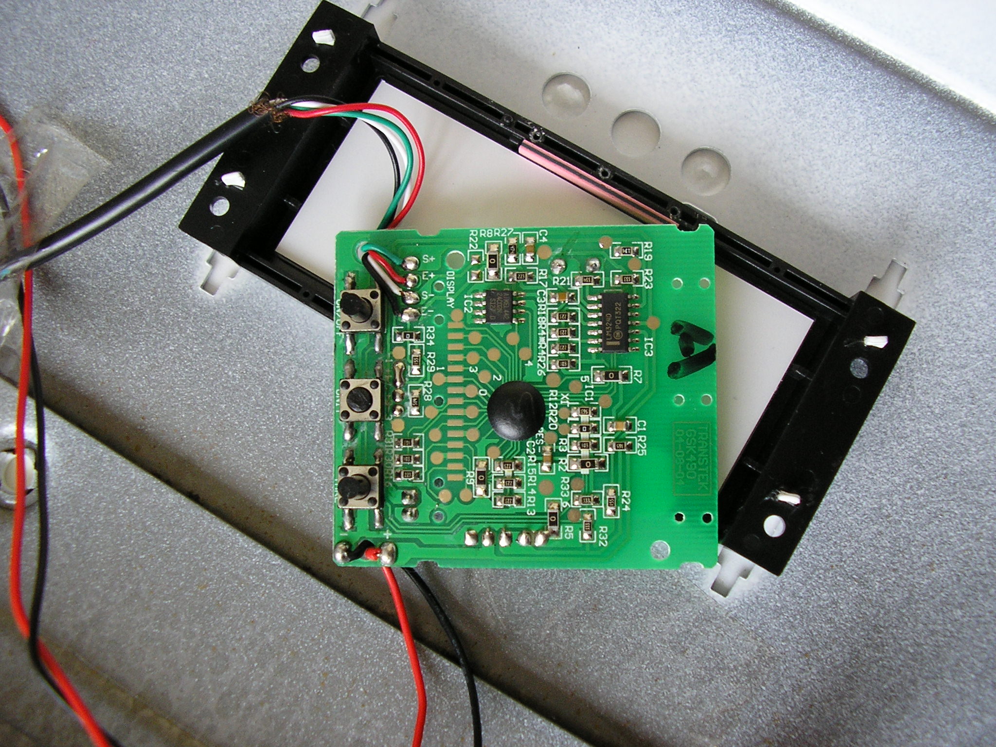

Üdv Mindenkinek!
Segítség kellene!
Vettem egy digitális mérleget (baba mérleg)- nagy pontosságú (10gr is mér) és nem jó. Ezt tudtam, csak meg akarom szerelni... De mielőtt még nagyon nekiállnék berhelni, gondoltam megkérdezek néhány okosabb embert
So, tünetek: Az lcd még az elején nagyon halványan mutatott valami értéket, de semmire sem reagált, csak az alap karaktereket mutatta (mindet), de most már azt sem. 9 V-ról működik, sok smd van benne stb. Felteszek képeket is. PLS segítsetek abban, hogy hogyan vágjak bele...ilyet még sosem szereltem!
köszi.
(#) Gatery válasza elcső hozzászólására (») Ápr 10, 2008 /
SZia!
Első körben javaslom hogy mérd ki a tápokat!
Minden ic-nek kell kapnia ugye földet meg tápot.
Plussz a mérő elemnek is meg kell kapnia, ami 4 vezetéken csatlakozik a panelhez.
Ha ezek jók...akkor..nem tudom...
De remélhetőleg csak a mérőelem kábele van megszakadva...

Esetleg érdemes lenne megnézni a zebrát, hogy jól érintekezik-e. Ha el van csúszva okozhat téves kijelzést. Nem valószínű, de lehet.

Ugye az elem nincs lemerülve?
(Volt már, hogy elemmel működő hibás készüléket hoztak hozzám, amiben állítólag új elem volt.
Na ná, hogy le volt merülve. )
Egyébként bekapcsolásnál
„csak az alap karaktereket mutatta (mindet)”
Ez normális. A kérdésem, hogy nem volt halvány a kijelzés?

Van rajta két beazonosítható ic, ezeken is tudsz mérni, ha nem az elem gyenge.(eeprom tápja 5V ,gondlom ezt a 324 állítja elő.)
