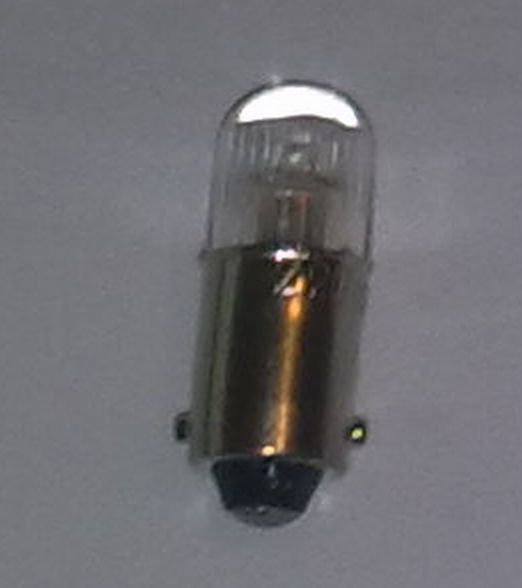

Szervusz!
Én a mellékletben látható 220V "jelzőizzókat" buheráltam szét,ezekben voltak a glimmek.Minden glimmnek volt egy 100K előtét ellenállása,előtte megmérve 230V AC-ról 1,6mA áramot vettek fel.A kérdésedre válaszolva,nem tudom pontosan,hogy maga a glimm hány voltos.Összehasonlítva egy vasalóból kiszerelt példánnyal,azzal teljesen azonos.Talán a hozzáértőbbek többet tudnak mondani az adatok alapján (én csak egy szerkezetlakatos vagyok )

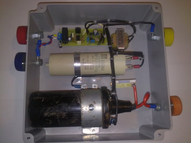

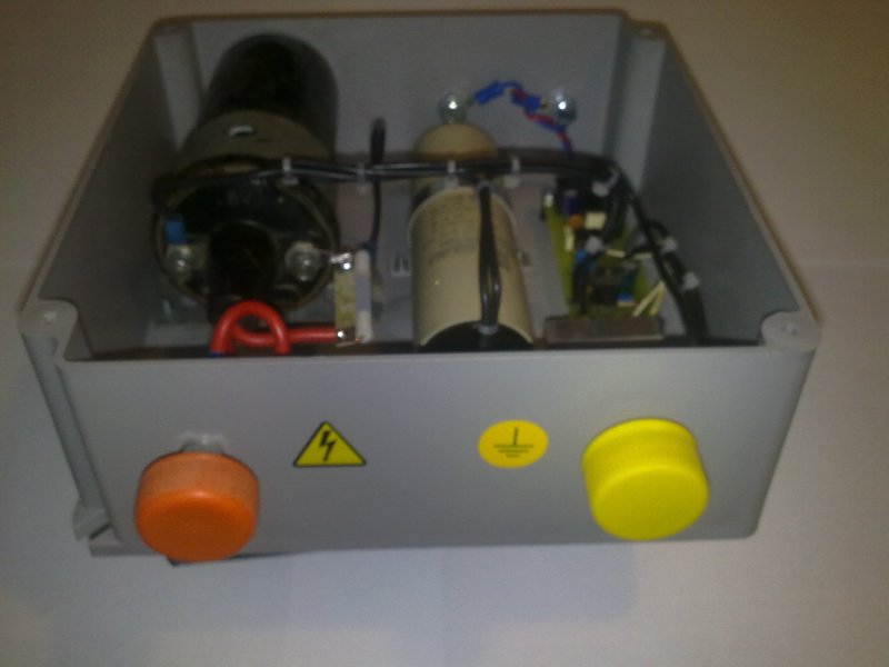

(#) erdgab hozzászólása Júl 30, 2010 /
Szervusztok!
A T. fórumnak tartozom és dizi kérésének elegettéve jelentem,hogy elkészült a villanypásztorom.Túl van a tesztelésen,szépen teszi a dolgát.Áramfelvétele 12V akkuról kb. 150mA.Mutatom,ilyenre sikeredett,nyugodtan lehet véleményt mondani.
Köszönöm a segítséget mindenkinek!
(#) Remci válasza erdgab hozzászólására (») Júl 30, 2010 /
Nekem tetszik .De olyan kisméretű "sárga háromszögben villám" jelet hol lehet szerezni? Én végignéztem jó pár vill. szerelési boltot, de mindenütt csak jóval nagyobb volt . Amit én csináltam, annak is tök ugyan ilyen volt az elrendezése,csak azzal a külömbséggel,hogy én egy vékony bakelit lemezre (kb 3mm vastag) szereltem fel a cuccokat és azt középen egy csavarral fogattam a doboz aljához.De ez részlet kérdés.Amúgy mekkora területet véd?
(#) Ninoo válasza erdgab hozzászólására (») Júl 31, 2010 /
hy!
Szerintem tökéletes. Mostmár látom ,a szikraközt a dobozba raktad. Na ott aztán jó helyen van. Mert én azt hittem, hogy kívűl van valahol. Ha jól látom, kupakokat használtál szorítónak. Hogyan csináltad? Beleragasztottad a csavart?
