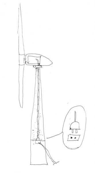

Akár ott is lemehet, a lényeg, hogy legyen túlcsavarodás elleni biztosítás, mondjuk 4 db bütykös gyűrű, ami jobbra-balra 3,5 fordulatot enged.
Egy 6 méteres árbócban 40x is körbetekerheted,a lényeg,hogy a saját súlyától lógjon a kábel!!!
Alul egy 220.as villásdugó.és kész.Kihúzod,magától kitekeredik.Már ha kell neki...A lényeg,hogy a két vége között ne legyen lefogatva.
Lehet, de kínos meglepetés ér, ha egyszercsak szétcsavarja, mert elfelejtettél ránézni... :eek2:
...És egyszer, csak szétcsavarja! )A 40 pedig ugye csak költői túlzás? Mert a csavarodást kibírja, de ezzel rövidül is!
Az a tulajdonsága a kábelnek, hogy csavarodásra rövidül, hasznunkra is lehet. Addig csavarja a kábelt, míg kitép egy dugaszt az aljazatból. Kisimítod a kábelt és visszadugod az aljazaba. Az oszlop állításnál nagyon kell vigyázni, hogy a gépezet tartórúdja úgy álljon,hogy akár milyen irányban megálljon a kormánylapát. Szélcsendben ha van egy kedvenc alvóhelyzete, az nem jó.
Jó ötlet, gondolom valami ilyesmire gondoltál. A szaggatott a laza kiinduló állapot ráhagyással, a folytonos pedig a csavarodástól megfeszült kábel.
Most már csak ezt kellene megoldani tömör oszlop esetén valahogy

Vagy hogy teljesen gondozásmentes legyen a dolog érdemes lehet egyszerűen betenni az oszlopba egy rugót is. Olyan erőset mondjuk, hogy a kereket könnyedén el lehessen még forgatni bármelyik irányba mondjuk 2 fordulatig. Így ha fúj a szél, a lapát szélirányba tudja mozgatni a kereket, szélcsendben viszont a megcsavart rugó visszaállítja mindig a kiinduó állásba. Így nem kell ránézni félévente sem a kábelezésre. Sőt így már oszlopon kívül is lehet vezetni a vezetéket.
Akkor viszont nem rugóterhelés kell, elég egy súlyterhelés csigán keresztül, ami minden állásban és többszörös átfordítással isugyanakkora visszatérítő erőt ad.
Az szerintem pont a fix erő miatt nem jó. Ha kicsi szél van, és nem megfelelő állásban van a generátor, akkor is ugyanakkora erőt kell kifejtenie az elmozduláshoz.
Ezzel szemben a rugó kezdeti állapotban akár "lötyöghet" is. Meg szerintem egyszerűbb megoldás, mint a csigás. Csatolok egy részeltesebb képet. Nekem ez így elsőre szimpatikus választás. Az egymásba csúsztatott csövekben lenne a rugó. A záróhenger amire az egész fenti szerkezet van fogatva pedig nem tömör lenne, hanem középen lyukas hogy kézzel be lehessen akasztani a rugót összeszerelésnél. Ez szerintem jól alkalmazható teljesen tömör állványnál is (az állvány végére van ráhegesztve egy kis üreges tartócső). Mi a véleményetek?
Ha pedig másfél fordulat van a rugóban, akkor már nem tud szélbe fordulni a kerék.... vagyis nem használható.
A visszatérítő erőnek ugyanis csak annyinak kell lennie, hogy éppen le tudja győzni a csapágyazás súrlódási nyomatékát, tehát valóban csak akkor forgassa vissza a fejet, ha épp nincs szél, így a normál üzemet nem zavarja. Feltámasztott alaphelyzetű súllyal üresjáratot is lehet állítani, a súly magassága pedig (akár messziről is) látható, tehát nem kell meneteket számolgatni, hogy épp hol is állunk.
Az általad említett, vagy a feltekeredő sodrony és nehezék módszer között fogok választani. Ha a dugós módszert választom, nem az áram kábel fog megfeszülni, hanem valamilyen acélsodrony (bowden stb.)tekeredik majd össze és tépi ki a dugót.
