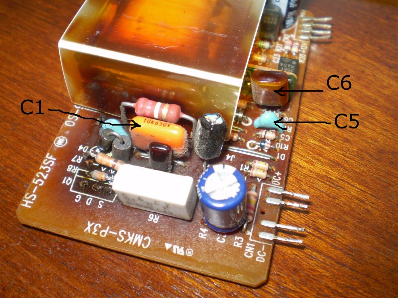

(#) tilde hozzászólása Júl 27, 2010 /
Hello
Kapcsolóüzemű tápforrásba szeretnék kicserélni pár kondenzátort. De nem tudom pontosan milyenek. Ehhez kérnék segítséget.
A kondik feliratai a következők:
C6 104K 1HW
C5 221 1KV
C1 10K 630
Azt szeretném tudni mekkora kapacitás és mekkora feszültségre valók?
(#) kadarist válasza tilde hozzászólására (») Júl 27, 2010 /
Az ilyen feliratúak ritkán romlanak el. Ha nincs rajtuk meghibásodásra utaló jel, akkor ne piszkáld őket. PC-tápoknál az elektrolitkondenzátorok szoktat elromlani, inkább őket cseréld.Egyébként C6=100nF, C5=220pF 1kV, C1=10nF 630V.
(#) tilde válasza kadarist hozzászólására (») Júl 27, 2010 /
Hát köszi.
Elektroliteket már kicseréltem, de nem megy. Egyébként meg jól néznek ki.
Kapacitásmérős multival ellenőrizd a kondikat, kiforrasztott állapotban. A FET helyére raktál másikat? A lapon lévő ellenállásokat is méregesd ki. Eléggé csúnyán meg van melegedve az a nyák.
