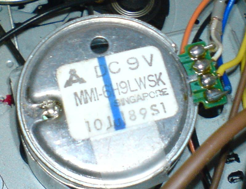

(#) mrobi hozzászólása Júl 30, 2010 /
Üdv. Van egy ilyen DC 9V-os motorom aminek 4 kivezetése van. Ez milyen motor?

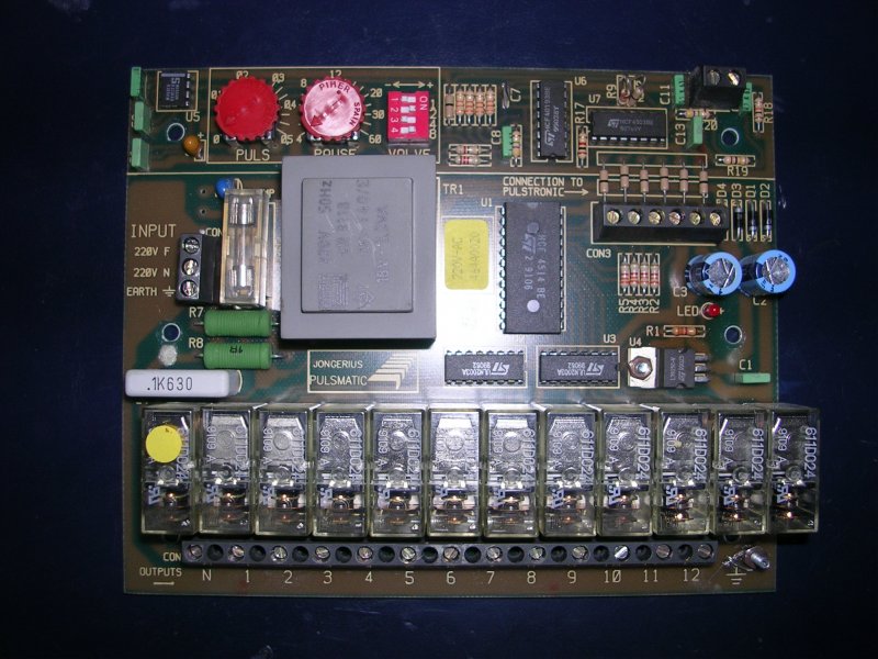

(#) karistokodas hozzászólása Aug 1, 2010 /
jó estét mindenkinek.meg tudja valaki mondani,mi ez és mire használható.köszönöm z
(#) rockersrac válasza karistokodas hozzászólására (») Aug 1, 2010 /
Ez egy vezérelhető relé panel, balról a trafó mellett kell ráadni a 230V-ot(fázist, nullát és védőföldet egyaránt) És van az a 6 lukas csatlakozó, oda kell valamit bekötni, ami a vezérlő jelet adja a relé mozgatására az ic-knek! Ennyit tudok segíteni, többet sajnos nem! A többit majd nálam jobban hozzáértő emberek elmondják!
Egyébként ez miben volt?

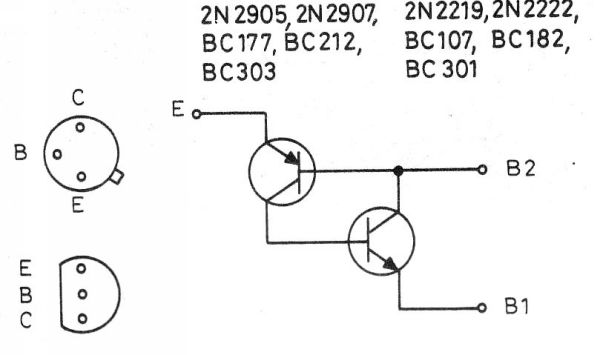

Sziasztok. ez a kapcsolás mi lehet? mire használják?
tápkeverő malomban.valami szelepvezérlő,ha igaz.köszönöm z
(#) kadarist válasza zsolti002 hozzászólására (») Aug 1, 2010 /
Ezt a kapcsolást egyátmenetű tranzisztor (UJT) helyettesítésére lehet használni. Az UJT-t relaxációs oszcillátorban lehet használni impulzusgenerátornak, tirisztor-triak gyújtására. Topik: UJT-t utánzó áramkör
(#) zsolti002 válasza kadarist hozzászólására (») Aug 1, 2010 /
Így már értem, köszi szépen!

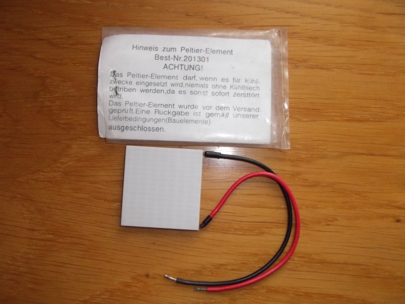

(#) DFerus hozzászólása Aug 4, 2010 /
Még régebben jutottam hozzá. Állítólag valami hűtő egység. Többet nem tudok róla (mekkora fesz. kell neki, hogyan és mire használható).
