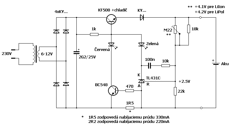

Azt szeretném kérdezni, hogy az alábbi töltő müködik-e, és a KF508-as tranzisztort lehet helyettesiteni egy 2sb1141-el? A 2G2 kondenzátor az 2200µF-os akar lenni?
(#) Doncso válasza B.I hozzászólására (») Aug 2, 2010 /
Szia, Igen, nem igen.

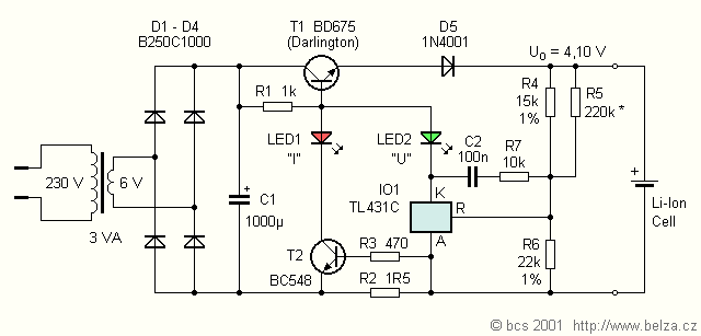

(#) B.I hozzászólása Aug 4, 2010 /
Megépítettem az alábbi kapcsolást, de elsőre nem müködött és az este megálmodtam, hogy mit rontottam el. Ma kijavitottam és tökéletesen müködik. A kérdésem az lenne, hogy hogyan müködik, mert abból nem tanultam semmit, hogy rajz alapján megépitettem.
(#) B.I válasza (Felhasználó 13571) hozzászólására (») Aug 4, 2010 /
Köszönöm. Csak azt nem értem, hogy hogyan csinálja azt, hogy amikor eléri a 4.1V-os feszültséget akkor a töltés befejeztéig csökkenti az áramot. Még valami, gondolom a shunt ellenállás az az R2 nem?
Köszönöm. Azt hiszem, hogy értem. Amikor a kimenő feszültség egy kicsit 4.1V fölé emelkedik akkor rögtön több áramot enged át magán a TL431-es igy a föld felé húzva a T1 bázisát? Vagy nem jól értelmeztem.

Erről a kapcsolásról kinek mi a véleménye? Megépítette már valaki? A Li-ion akkukat "árammal" vagy "feszültséggel" kell tölteni?
(#) nagy hoho válasza zoly15 hozzászólására (») Aug 16, 2010 /
Működik most építettem meg. A lényeg, hogy 4,1 voltot állíts be a kimeneten, nem többet!
(#) zoly15 válasza nagy hoho hozzászólására (») Aug 17, 2010 /
Köszönöm szépen! Remek! A 4.1V-ot akkumulátor nélkül kell mérni? Feltételezem az R4, R6 ellenállás osztóval kell belőni a 4.1V-ot. Itt nem kell valami áramkorlátozás? Ez a töltő így ahogy van, hány mAh-s akkukhoz van?

Ilyen darlingonnal jó lenne? A meghajtó tranzisztor lenne BC182. A teljesítmény tranzisztor pedig BD241.
(#) mex válasza zoly15 hozzászólására (») Aug 17, 2010 /
Jónak kell lennie.
(#) zoly15 válasza mex hozzászólására (») Aug 17, 2010 /
Köszönöm! Még valami. Ott van a TL431 alatt az R2 Az 1R5. Feltételezem az a sönt. Annak hány W-os nak kell lennie? Valamint ha valaki tudja hogyan működik az áramkör és leírná, örülnék neki
Azon a söntön max4-500mA áram folyik, efölött a T2 kinyit, zárás felé viszi a darlingtont. Így a feszültségesés sem több rajta max 750mV-nál. Innentől összeszorozva a két maximális értéket megkapod az ellenálláson disszipált teljesítményt, ami egyébként 375mW. Tegyél a biztonság kedvéért 1W-os típust.
A TL 431 osztóellenállásai úgy vannak méretezve, hogy a zöld leden eső feszültséget is beleszámítva a darlington bázisán ~5.3V mérhető, ebből levonva a ~1.3V nyitófeszültséget a kimeneten 4,1V feszültség adódik. Ha valami ok folytán ez a feszültség megemelkedne, a TL jobban kinyit, az R1-en nagyobb feszültség esik, és visszaáll az eredeti állapot.

Köszönöm hogy szóltál. Elolvastam! De akkor hogyan is működik a kijelzés? A Led 1 az a töltőáram meglétét jelzi. De a LEd2 az mit jelez? Honnan tudom ha kész a töltés?
(#) B.I válasza zoly15 hozzászólására (») Aug 17, 2010 /
A LED1 nekem akkor világit ha maximális töltőárammal tölt. A LED2 az akkor világít teljes fényerővel ha a töltés kész, de a töltés egész ideje alatt világít. Onnan tudod, hogy kész, hogy teljes fényerővel világit a LED2, de azért jó az akkuval sorosan kötni egy árammérőt és ha már csak 15mA-rel tölt akkor kész.
(#) zoly15 válasza B.I hozzászólására (») Aug 17, 2010 /
Köszönöm! Tehát ha jól értem, akkor a LED egy először teljes fényerővel világít. Ekkor a LED2 halvány. A töltés végén a LED1 halvány/sötét. A LED2 az pedig világít teljes fényerőn?
Így van, de ez kikövetkeztethető az általam leírtakból is. Jó érzés, ha az emberfia magától rájön a dolgokra.
