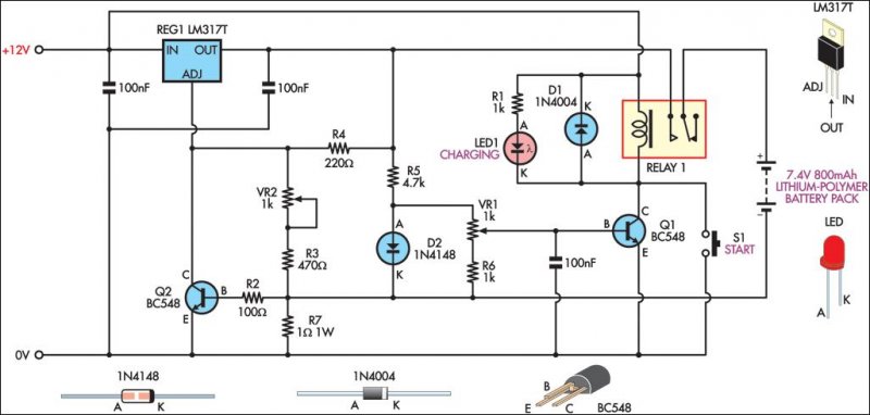

(#) zoly15 válasza mex hozzászólására (») Aug 17, 2010 /
Köszönöm szépen! Tehát az elhanyagolható. De ha netán a töltőáramon módosítanom kellene, mivel tudom elérni? Valamint ha több sorba kapcsolt Li-ion cellához kellene töltő, ezt át lehet alakítani? 2 és 5 cellához kellene még.
(#) mex válasza zoly15 hozzászólására (») Aug 17, 2010 /
Szerintem magadtól is rájössz a leírtak alapján mi a teendő ha a töltőáramot akarod módosítani.
A cellaszám növelése elég nagyfokú átalakításokhoz vezet. Gyakorlatilag az áramfigyelő ellenállás kivételével minden értéket újra kell számolni, és a trafó is más feszültségű kell, hogy legyen.
Most hogy jobban belegondolok, nem az R2-t kell kisebbre cserélni? Pedig sajnos nekem át kéne alakítanom 2 és 5 cellás töltőre. Csak sajna nem tudom mit és hogyan kell számolni :no: Talán valaki megszán ez ügyben.. :hide:
(#) csucsula hozzászólása Aug 19, 2010 /
Ez a kapcsolás működő képes?
(#) Krisz03 válasza csucsula hozzászólására (») Aug 19, 2010 /
Bírom az ilyen jellegű kérdéseket.
Ha nem lenne működőképes, akkor valószínűleg nem lenne publikálva. Bár tudom, sok olyan dolog kering a neten, ami alapjaiban rossz...
A következő kérdésedre a válasz: nem, én még nem építettem meg. Én ezt használom: Bővebben: Link
(#) csucsula válasza Krisz03 hozzászólására (») Aug 19, 2010 /
12V-ról működik?
7,4V-os 1500mAh akkut kellene töltenem. használható rá?
Persze, hogy működik, csak esetleg a LED előtétjét kell módosítani. Nagyobb feszültségű akkuhoz pedik a kimeneti osztót.

(#) Báddzsó válasza csucsula hozzászólására (») Szept 20, 2010 /
Ezt építsd meg, ott van az is, hogy mekkora akkura, mit, mire kell módosítani. Nekem van egy ilyenem, már 2 éve jó, ajánlom.

(#) water válasza Directors hozzászólására (») Szept 21, 2010 /
A Lion töltős topic utolsó oldalán Krisz feltett egy rajzot, én is azt használom bevált. Jelzi a LED ha befejeződött a töltés (illetve egy adott érték alá csökkent a töltőáram).

(#) Directors válasza water hozzászólására (») Szept 21, 2010 /
Melyikre gondolsz ezek közül?
Ez Bővebben: Link vagy ez Bővebben: Link?
Vagy mind a kettő jó lenne nekem? Ha igen akkor melyiket ajánlod?
(#) boxtif válasza Directors hozzászólására (») Szept 22, 2010 /
Szia, ha nem akarsz csinálni töltőt, 2000forintért adok neked egy automata töltőt, rádugod, és feltölti, végén lekapcsol, és csipog...
(#) Directors válasza boxtif hozzászólására (») Szept 22, 2010 /
köbzoli köszön a segítséged.
Ezt a töltőt csak megépítem beállítom a feszt és köthetem is rá az aksit? Gondolom az R8-as potival állítom be a feszt de az áramot nem kell?

(#) Directors válasza (Felhasználó 13571) hozzászólására (») Szept 25, 2010 /
A 2N2222-es tranyót helyettesíthetem bc337-es tranyóval?
Illetve itt csak beállítom a feszültséget az aksinak és kész?
Az áramot nem kell?Bővebben: Link
