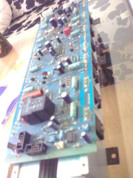

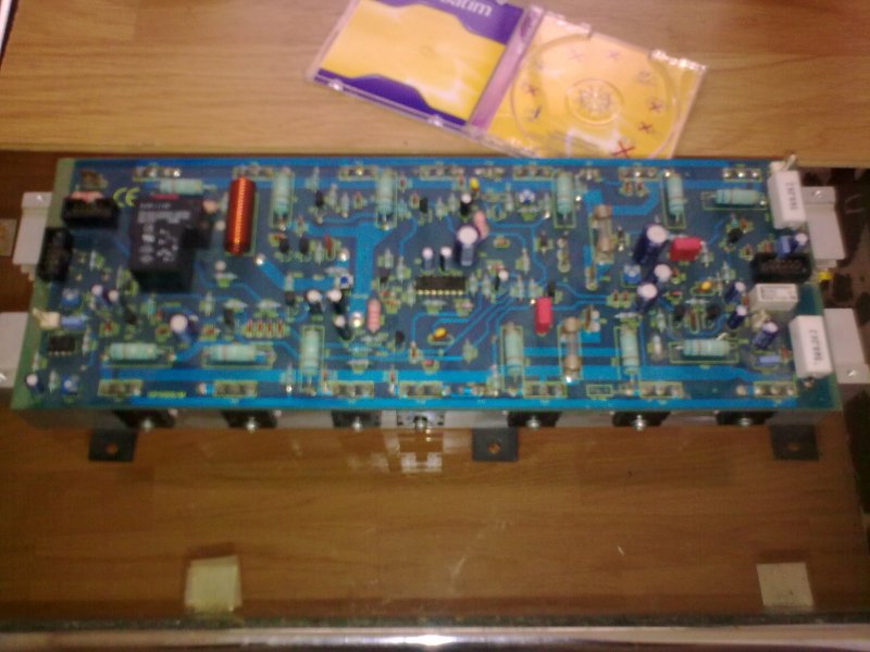

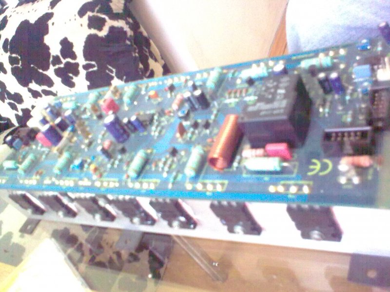

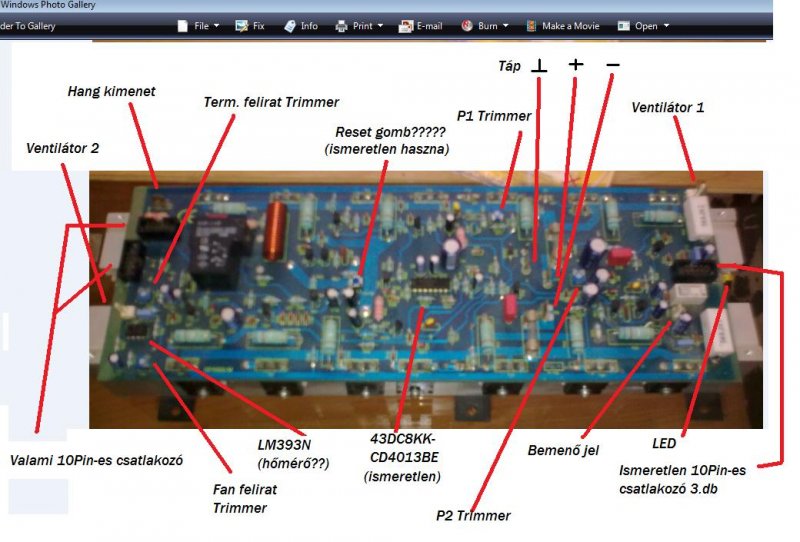

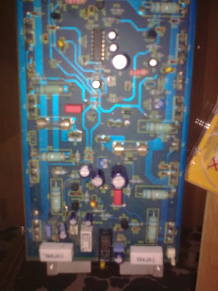

Heyhóó!!
Ért valaki ehhez a típusú nyers, szűz erősítőhöz?
GPA-800.
Van rajta 3db olyan csatlakozó, mint az alaplapokon szokott lenni, ha (soros portot kötnél rá 10 tüskés) foglalat. Amikor vettem még adtak hozzá egy ún: ventilátor áramköri rajzot csak valahova elkeveredett. Állítólag anélkül be se kapcsol. Nos nem értem mert van rajta a +/- tápon kívül még +12V (gondolom relé) és még +18V nem tudom most az mi.... mert nincs oda írva.
Van rajta "Term" feliratú poti, "Fan" feliratú, P1, és P2 feliratú is. Meg vagy 2db IC is. Amúgy MJL21193/94 párok összesen 14 darab van rajta. Elvileg 800Wattos.
Zavar, hogy nem tudom mi az a +18V ??? Túl van bonyolítva az egész.... Nincs megjelölve hogy a csatlakozón azon a 3db 10 tüskés mi lehet??
De egyébként ami kell az ott van>> Jel be, Hang ki, Táp +/- és 0, csak a többi kivezetéseket nem tudom mik lehetnek?
Valószínű létfontos ehhez a panelhez még külön egy külső +18V-os ventilátor áramkör létesítése? Kell ez egyáltalán? Mégis miért van 2db 2 tüskés fan csatlakozó már maga a panelen? Nem értek semmit. Jah és még egy LED is csillog az elején ha ventilátor működik... (elvileg)
Jó lenne megtudni bocsi ha hosszú voltam Üdv!
(#) bihari laci válasza voodoo hozzászólására (») Aug 1, 2010 /
SZia .,jo lenne ha fel tudnál rakni , egy pár képet, hogy jobban lásuk a cuccot ,hétha jobban tudnánk segiteni.

(#) voodoo válasza bihari laci hozzászólására (») Aug 1, 2010 /
Tettem fel néhány képet a páciensről, nem valami jó minőségű próbáltam így-úgy, de csak 3Mpixel....
Köszi a segítséget
(#) voodoo válasza voodoo hozzászólására (») Aug 1, 2010 /
melléklet....

(#) Doncso válasza voodoo hozzászólására (») Aug 1, 2010 /
Ezt az Árwill elektronikába árulták kitt-be, talán tudnak adni rajzot, mert már úgyis kifutott náluk.

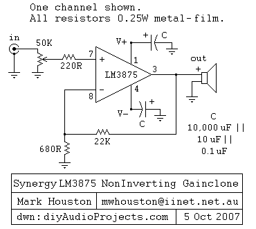

Vagy ha a minőség is fontos 2x hidalt GAIN CLONE LM3876 ha a táp valóban 350-400W-os +/-24v-al nem csak a hangerő lenne kiváló.

(#) J-O-E válasza Tomi20 hozzászólására (») Aug 1, 2010 /
Ja figyelmetlen voltam, házimozihoz a LM3875 GainClone ennél egyszerűbb nincs, de mondjuk tényleg drágábban jön ki nem véletlenül.
