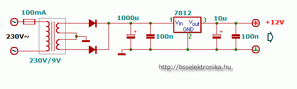

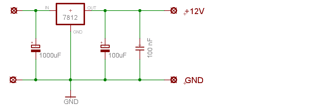

Fórumon kutakodva találtam ezt a néhány alkatrészes stabilizátort:Bővebben: Link Ez megfelelő lenne?Egy 12V-os dugasztápról kapná az áramot.Esetleg ez?Bővebben: LinkEgyébként Kb hány ampert eszik?Hogyan lehet "előhozni" a negatív feszt.?
Máté.
(#) nagy_david1 válasza MaTe193 hozzászólására (») Aug 1, 2010 /
Bár lehet tévedek jobban megnézve Elegendő szimplatáp is mivel ő magának kialakítja egy osztóval. Nem szükség szimmetrikus táp, csak megzavartak a rajzon való jelölések. Épp ezért áramfelvétele mA nagysegrendű. Ettől eltekintve még ajánlom a stabilizátor IC használatát. Dugasztápról is elmenne és az IC így 26V max feszültséget kaphat, szóval nem szállhat el. De egy okosabbat megvárhatsz még.
