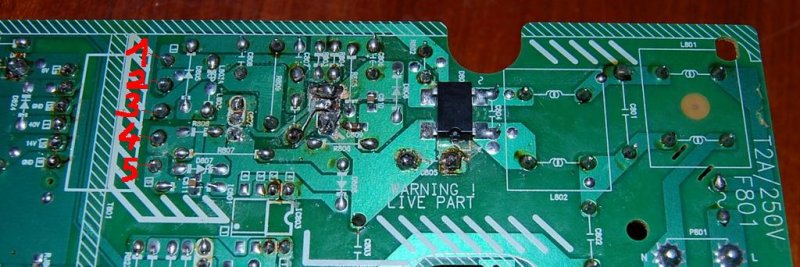

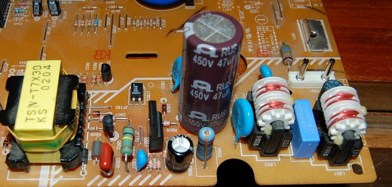

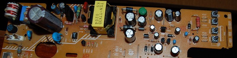

Hi Mesterek.
Nekiálltam egy táp hibás Daewoo st227-es típusú videomagnónak. A tápnál már mindent átnéztem és jónak találtam benne. (sikerült összeb@rmolni a tranzisztornál a nyákot vissza rakáskor )
Megmértem a bemenő lábait s a
1 -5:230V, 2-5:230V, 3-5:230V, 4-3:230V mértem.
Viszont a primer oldalán semmi se egyen se váltó nem jön ki.
Szerintem a trafó halott, de mivel nem értek az ilyen kapcsoló tápos bigyókhoz, szeretnék valaki hozzá értő válaszát/ áldását a trafó halálához.
(#) kadarist válasza Baxi hozzászólására (») Márc 5, 2010 /
A 47 µF-os elkón mérsz feszültséget (320V)?
(#) Baxi válasza kadarist hozzászólására (») Márc 5, 2010 /
igen, hálózati feszültséget, vagy kicsit többet is, nem emlékszem, de a 230 v megvan az tuti.
Ö most nézem nem primer hanem a szekunder/kimeneti oldalán nem mérek semmilyen feszültséget
A fekete tranzisztor jó? az emitterellenállása? diódák, ellenállások? Mindent szépen mérj ki!
A tranzisztor(C3203) mérése megvolt, az IC-t (C1010) kiszedtem és a pdf-je alapján az is jó volt, azaz a 1-2 lába közt dióda ként mértem a 3-4 lába közt meg nem láttam átmenetet egyik irányban sem(NPN C és az E) .
A diódákat még nem néztem meg az ellenállásokat, de rajta leszek
A kis tranzisztornál is két dióda-átmenetet kell mérned. A bázis-emitter és a bázis-kollektor között. És a tápegység szekunder oldalán nem jön ki semmi, ugye?
Így van! A tranzisztort úgy mértem ahogy írtad.
A szekunderen meg nem jön ki semmi, pedig fel is vannak tüntetve a nyákon hogy mik lennének az kimenő feszültségek.
Mondjuk az érdekes hogy a multiméternek csak az egyik kivezetést rakom rá, pl a feketét akkor mértem ~6 V de mihelyst ráraktam a másik végét a multinak a gnd eltünt a mért feszültség.
Én ezt a műszerre fogtam 1,5e Ft ért csoda hogy ennyit is tud
