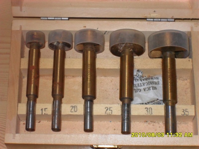

Ha álványos gépbe fogod, a fúrószár kihagyható belőle. De sajnos ezzel a tehnikával nem lehet olyan pontos dugót vágni. Pedig valahogy csinálják, mert láttam ajtón meg ablakon ilyen javítást. Azért próbálok rájönni hogyan működik a dolog, mert hajópadlót raktam az egyik szobába és néhány helyen kiesett a csomó.
(#) hapro válasza zolika60 hozzászólására (») Aug 3, 2010 /
Van dugó készítő fúró, és göcsfúró a becses nevén, vagy forstner fúró (vagy aminek nevezzük). Ezek vannak sok méretben, és jó drágák. Ni: Bővebben: Link

Mondjuk ez faipari maró speciel.
Amugy az eredeti kérdésre csak annyit hogy ki lehet fúrni a görcsöt szépen majd egy úgynevezett koronafúróval bele passzolót kivágni máshonnan.
Ezzel spec az a probléma ha a deszka colos vagy annál vastagabb mert olyan nagy koronát még nem láttam.
Ott már a belevalót kiszúrószerszámmal kell előállítani vagy egy esztergán legyártani.
Óva intek mindenkit a korona fúró kézifúróban való használatától. Az volt a marha aki azt kitalálta. Már bocsánlat de életveszélyes. Csak asztali vagy állványos fúróban szabad használni.
Ugyanigy a kiszúró szerszámot is.
Ha valakit érdekel keressen meg és lerajzolom hogy néz ki és egy vasas simán le tudja gyártani.

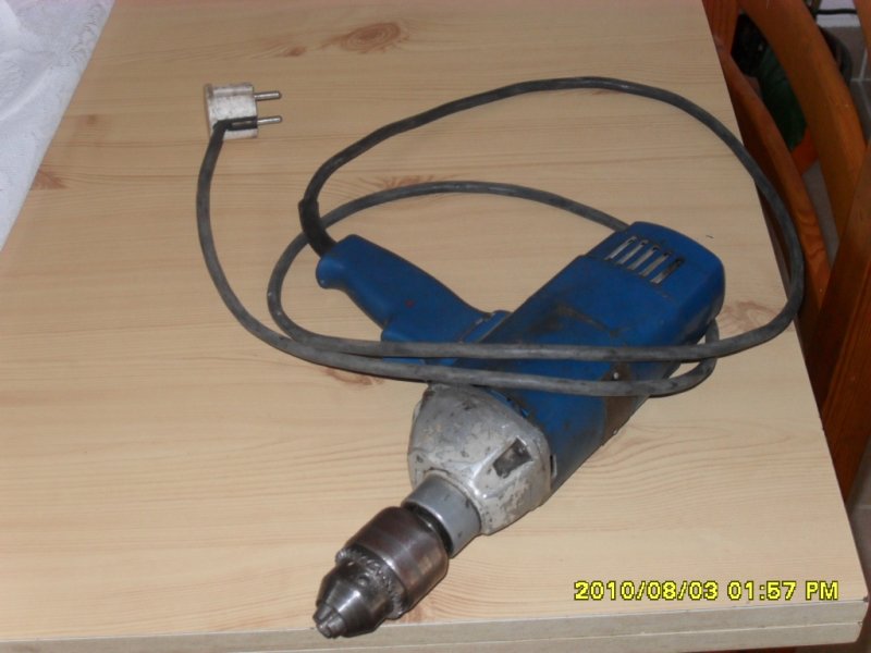

(#) poros válasza Dióda hozzászólására (») Aug 3, 2010 /
Speciel én valamikor akác fa játszó terekhez készítetem elemeket akkor volt rá szükségem.
Egy régi orosz 300wattos kézi fúróval fúrtam ki a bekorhadt ághelyeket és 5 centis padlóból a bele való dugót ugyan azzal a 300 wattos fúróval.
(#) Dióda válasza poros hozzászólására (») Aug 3, 2010 /
Állat ! Teh-teh-teh fúrógyilkos!
