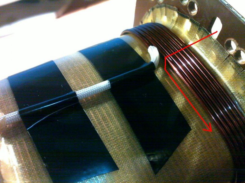

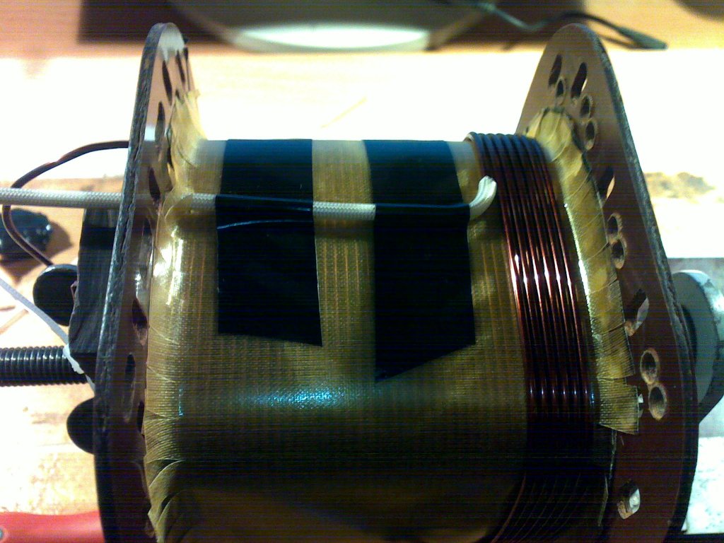

(#) Szebence hozzászólása Okt 20, 2010 /
MOst tekerek egy középmegcsapolásos transzformátort és kérdésem merült fel így félúton...
Most feltekertem rá a szekunder első részét, most kellene feltekerni a szekunder második részét csak olyan problémába ütköztem, hogy:
Ahogy a képen is látható 6 menet van a jelenlegi soron és kivezettem... Erre az egészre raknom kell olyan "fóliát" amikkel a sorokat választom el, ez eddig oké, viszont a következő sort, hogyan tudom szépen megtekerni? Mert ugye ahol ott az a 6 menet, ott 1,5 mm-rel magasabb lesz a következő sor, mert 1,5mm átmérűjű huzallal tekerem...Ilyenkor hogy szoktak eljárni? Gondoltam arra is, hogy amin most kivezttem középen a tekercs egyik végét, ugyanazon behúzom a következő tekercs elejét és ugyanabban a sorban folytatom, de úgy sem jó, mert akkor meg mit kihúztam huzal, az alatta lesz a tekercsnek, akkor meg a 6 sorhoz képest az lesz magasabb...
MIt tanácsoltok, mi a teendő ilyenkor? Ez az első trafó amit tekerek...
(#) mex válasza Szebence hozzászólására (») Okt 20, 2010 /
A legegyszerűbb, ha a másik tekercs kezdetét a szemközti csévefalra hozod ki, ráfektetve a hat menetre. Ahol a kivezetések vannak, ott mindig is magasabb lesz a tekercs,de a sorok végülis egyszinten maradnak.
(#) pucuka válasza Szebence hozzászólására (») Okt 20, 2010 /
Én úgy csináltam, hogy a szigetelő csövet amiben a leágazás ki van hozva, a cséve teljes szélességében átviszem úgy, hogy ahol a menetszám véget ér ott befűzöm a csőbe a drótot, így a teljes szélességben egyforma magas lessz a következő sor alatt.
(#) Szebence válasza pucuka hozzászólására (») Okt 20, 2010 /
Igen, így csináltam a primmer oldalnál, de ez itt nem segít.
@mex:
Nem igazán értem, hogy mondja, ha a következő tekercset elkezdem feltekerni a már fent lévő 6 menetre, akkor ha elfogy a 6 menet, akkor 1,5mm-rel lejjebb fog esni a sor többi része.
Ha a 6 menet mellől folytatom, akkor meg az alatta kimenő és bemenő huzal vastagságával fog eltérni szointén a sor. Illetve a következő sor, ami majd ezen felül rákerül, az lesz nagyon rossz, mert ahol szinteltérés van, ott elfog csúszni a menet.
Valahogy így kellene.
(#) Szebence válasza mex hozzászólására (») Okt 20, 2010 /
hmhm értem már...
Ha elkezdem így tekerni, akkor mennyire probléma az, hogy amikor tekerem a keresztben futó szálon, akkor ugye nem fog ráfeszülni a huzal az alattal évő sorra, nem úgy mint a többi oldalon? Arra gondolok, hogy nem-e búgni fog...

(#) Szebence válasza (Felhasználó 13571) hozzászólására (») Okt 21, 2010 /
Jaaa, értem... Tuti, hogy ne bírnék vele... így is 1,5mm az átmérője, így is nagyon nehéz, úgy kell feszíteni, hogy szépen ráfgeszüljön meg a "sarkoknál" szépen megtörjön... Nem, hogy még egyszerre kettőt...
Miért lenne a szekunder alul? A primmert már megtekertem 0,6mm átmérőjű zuzallal 8,3 sor lett. Erre kezdtem el tekerni a szekundert, eddig 3 sor és a képen látható 6 sor ment fel rá. Középmegcsapolásos lesz, most fogom tekerni a második szekunder részt.
Most abban bizonytalanodtam el, hogy most úgy folytatom a tekerést, ahogyan mex berajzolta a nyíllal... De akkor most nekem amiatt a 6 menet miatt le kell fóliáznom az egész sort? Vagy csak simán folytathatom, nem kell beleraknom olyan szigetelő réteget, mint a sorok közé?
Konkrétan arra gondoltam, hogy attól a 6 menettől elkell-e szigetelnem, vagy szigetelés nélkül folytathatom a 2. szekunder tekercset a 6 menet mellől.
Úgy vettem ki a szavaidból, hogy folytathatom, csak majd a következő sortól szigeteljem el, ahogyan eddig is...
Rendben!, köszi!
