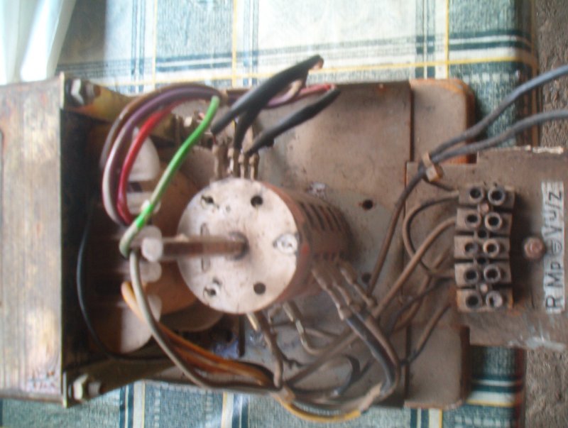

Sikeredet beüzemelnem ezt a trafót :Bővebben: Link Igaz a kapcsolót kikelet iktatni mert zárlatot csinált. Van 6db kivezetése mindegyik kivezetésben 2db 1mm-es rézhuzal van. Leltem rajta 24, 45, 33, 22, 60,108, 150. stb volt-ot értéket különböző variációban. Kérdésem az lenne hogy szimetrikus trafót akarnék kihozni belőle de két pont egyforma érték nincs rajta. ezért arra gondoltam ,Mivel 2db réz vezeték fut minden kimeneti kábelben , az egyikfelét szétbontanám akkor azon is ugyan akkora értéket kapnék? Na meg mekkora teljesítményű lehet a trafó W-ban? (VA 880) -van ráírva.
Bocsi ha kicsit értelmetlenül írtam volna!
Köszönöm
(#) erbe válasza zsa hozzászólására (») Okt 1, 2010 /
A kivezetésben kihozott 2-2 szál drót két különböző tekercshez tartozik. Nem pedig dupla szállal tekert tekercshez.
Ha szétkötöd őket és belemérsz, meglátod.
A fénykép és a többi alkatrész méretei alapján inkább 200-250 VA lehet a trafó teljesítménye. A feszültségértékek és a huzalvastagság is ezt igazolja. Kép helyett kis rajz a fő méretekkel többet segítene.
(#) zsa válasza erbe hozzászólására (») Okt 2, 2010 /
A trafó méretei Ha ezek segítenek csatolt rajzon. 880Va az rá van írva az adatlapra , na da ez lehet nem valós érték (egy nagyteljesítményű kapcsoló 220V,330, 500V állással ami össze is van égve belűről valószínűleg, mert zárlatos volt így kilett iktatva). 6dB kivezetés 2*1mm huzallal, és a primmer oldalon ( fázis) a legalsó sor, a 0-a a legfelső sorba megy. Gondolom lámpázással kilehet mérni a tekercseket egyenként mert jelenleg minden variációban lehet különböző értékeket mérni a kivezetéseken.
(#) erbe válasza zsa hozzászólására (») Okt 2, 2010 /
A lényeges méreteket ugyan kihagytad, de ez bizony közelebb van a 150 W-hoz, mint a 200-hoz.
