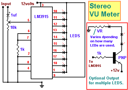

(#) stuka hozzászólása Júl 19, 2010 /
Sziasztok tisztelt forumozok
En is VU metert akkarok epiteni LM3915 csak lenne egy kerdesem h egy LM3915osrol lehet uzemeltetni 100 LED diodat(5mm,20mA) anelkul hogy kaszkadba kotnek 10et,mert nekem az tul draga lenne.Talaltam egy rajzot de nem igazan igazodok ki a Stereo kivitelen mert ott a ledek anodja kapna feszultseget de a jobb felet pedig a LM3915 kell kapcsolni ami a "rendes rajz" szerint epp az ellenkezojet csinalja.
Ha valaki tudna segiteni megkoszonnem
u.i:amugy itt a video hogy milyen VU metert szeretnek
+ itt a rajz a "stereo kivitelhez" Vu Meter
(#) proli007 válasza stuka hozzászólására (») Júl 19, 2010 /
Nincs itt semmi gond, csak az eredeti Led-ek helyett, az IC, a PNP tranzisztort hajtja meg, és az kapcsolja a Led-eket. Így a Led-ek tápfeszültségének, nagyobbnak kell lenni, mint a 10db Led nyitófeszültségének összege, és előtét ellenállás is kell. Hiszen az IC-ben áramgenerátor van, de ez most majd a tranyókat hajtja meg. (Ja, minden kimenetre kell egy-egy tranyó.)
Viszont nem tudni, Te mekkora tápfeszültséget akarsz használni. A rajzon csak egy Led van ábrázolva, de lehet az 10db is. A tápfeszt, viszont a Led-ek száma szerint kell megválasztani, és az IC áramgenerátorának áramát csökkenteni, az IC disszipációja miatt.
Számodra megfelelő kapcsolást az IC-hez, az adatlapjáról válasszál. Aztán majd módosítjuk..
üdv! proli007
ilyen gyors hozzaszolast
koszi a segitseget
Hat en 12V rol szeretnem taplalni mert olvastam hogy ez az IC ettol meg tobbet is elbir(5-35V) L1.tol egeszen a L10 osszesen 100 esetleg 110drb LED lenne(persze mostmabb a10 tranyokval meg a vedoellenallasokkkal )
Csinaltam rajzot is hozza ,kivancsi vagyok jo e az elgondolasom.Persze ott a gyari alapkapcsolasi rajz is ami szerint terveztem
üdv! stuka
Ha "gyári kapcsolást" szeretnél, akkor ezt az adatlapot nézegessed, ne a cipőgyárét..
- Mert a bemeneten a soros dióda ilyen formában felesleges, és műszakilag hibás elgondolás is.
- Az eredeti áramkörben a dióda áramot, (ahogy az adatlap 13. oldalán olvasható) a 7-es és 8-as láb közé kapcsolt ellenállás határozza meg. Ha ez 1kohm, akkor a dióda árama kb. 12mA. De ekkora áram a tranyók nyitásához felesleges, oda megfelelő , a 2-3mA áram is. Ekkor nem fűti agyon magát az IC.
- Ha megfigyelted volna, én nem bázisellenállást alkalmaztam, hanem bázis-emitter ellenállást. Oka pedig az, hogy kikapcsolt áramgenerátor mellett, is folyhat kis szivárgóáram, amit a tranyó felerősít, és a diódák világíthatnak. Output Leakage, Each Collector címszó alatt, a 3. oldalon olvashatod is. Ez 10uA körüli érték, de főleg az 1-es lábnál, 60..450uA is lehet. Ez közepes 150uA áram és 10-as béta mellet, már 15mA kollektoráram is lehet, amire a diódák már vidáman égnek is.
- Ha a bemenetre nagyobb szintű jelet viszel, akkor nem soros ellenállás, hanem bemeneti osztó kell. (Vagy egy csúcsértéket képző egyenirányító.)
- Ha kimenetenként 10db Led-et akarsz működtetni, akkor 12V tápfesz mellett, legfeljebb 5db. soros Led-et lehet bekötni. 10db esetén, két sort párhuzamosan kell kötni, de célszerűen külön-külön előtét ellenállással.
(Lehet, hogy engem gyorsnak gondolsz, de ez nem jelenti azt, hogy Te is kapkodjál. Légy oly kedves, nagybetűkkel és ékezetesen írni, és küldés előtt el is olvasni amit írtál..)
üdv! proli007
(#) stuka hozzászólása Júl 20, 2010 /
Igazad van,ezentúl próbálok igy eljárni
Sajnos elég gyenge az angol nyelvtudásom, ezért az adatlapokból csak keveset tudok kikövetkeztetni.
Kiszámoltam ,hogy a tranzistorok 3 mA-os nyitásához R1 =5094 Ohm, R2=36k Ohm szükséges.
De ha nekem ki van kapcsolva az IC-ben az áramgenerátorom(vagyis a bemenetre nem érkezik semmilyen jel) ,akkor nekem nem szükséges hogy égjenek a LED-ek .
Fúúú hát bemeneti osztót nemtudom hogyan kell csinálni és csúcsértéket képző egyenirányitót hiába használnák, ha még nemtudom hogy mennyi lesz a csúcsértek ,de mindenesetre módositottam a "rajzunkon" a leirtak alapján.Remélem már jó úton haladok
Köszönöm eddigi fáradozásod.
üdv! stuka
(#) stuka válasza stuka hozzászólására (») Júl 20, 2010 /
Esetleg ez a bemeneti osztó megfelelő lenne?Erősitő helyett természetesen a VU méterbe menne.
::bemeneti osztó
(#) proli007 válasza stuka hozzászólására (») Júl 20, 2010 /
Jó felé mész, csak kicsit félreértelmezted a dolgokat.
- Az eredeti kapcsolásban a RLO és ADJ láb a gnd-n van. A RHI és VR összekötve, és a kettő között egy 1kohm.
Az áramgenerátorok áramát, alapvetően a VR és ADJ lábak közé kötött ellenállás határozza meg. Tekintve, hogy ezen két láb között, mindig 1,25V van (mert ennyi a belső referencia feszültség, és az IC addig szabályozza VR láb feszültségét, míg be nem áll ez az állapot). Ezért az 1kohm-on, 1,25V/1kohm=1,25mA áram folyik át. Ennek kb. a tízszerese lesz az áramgenerátorok árama, tehát kb. 12mA.
Közben így 1,25V lesz a kivezérlésjelző referencia feszültsége is, ami azt jelenti, hogy a 10. Led ennél a bementi feszültségnél fog világítani..
- Te most tettél ellenállást, az ADJ és V- lábak közé, így a kivezérlésmérő referenciája módosulni fog.
A VR és ADJ lábak között, most is 1,25V lesz. Csak R3 növelése miatt, csökkenni fog az áram. 1,25V/5k=0,25mA-re. Így az áramgenerátorok árama, most kb. 2,5mA lesz.
De mivel R3 és R4 egy feszültségosztót képez, a kijelző referenciája RHI és RLO lábak között, már nőni fog.
Az R4-en, ugyan akkora áram folyik át, mint R3-on. Tehát ez 0,25mA. De ehhez még hozzájön az ADJ láb bemeneti árama, ami katalógus szerint ez átlagosan kb. 75uA körüli érték. Tehát R4 ellenálláson 0,25mA+0,075mA=0,325mA áram lesz. Így az R4-en eső feszültség, 0,325mA*33kohm=10,75V.
Mivel az RHI-RLO referenciát R3+R4-en eső feszültség adja, a referencia értéke, 10,75V+1,25V=11,97V lenne.
Tehát az utolsó Led, 12V feszültségnél kapcsolna be. Persze ha tudna, mert ha a tápfeszültség 12V, akkor a referencia nem lehet ennyi, mert az maximum 1,5V-al közelítheti meg a tápfeszt. (Valamiből azt is szabályozni kellene!)
Szóval ez így nem egészen frankó.. Célszerűbb lenne, a referencia értékét, valami kisebb feszültségre beállítani. Ha az R3 és R4 10kohm, akkor tapasztalatom szerint, a referencia értéke kb. 3V lesz, és az áramgenerátorok árama, kb. 3mA. (A tízszeres Led-áram ilyen alacsony értéknél, úgylátszik már nem igaz. Ugyan is nem lehet pontosan tudni mi van az IC-ben belül elkövetve)
Ezzel már lehet valamit kezdeni, mert a tranyók meghajtásához ez már megfelelő, és az utolsó Led 3V csúcsfeszültségnél fog jelezni. A bemeneti osztót, pedig úgy kell megválasztani, hogy maximális kivezérlésnél (teljesítménynél) a leosztott feszültség 3V legyen.
A C1 kondi amit berajzoltál teljesen értelmetlen dolog, mert egyszer feltöltődik az első villanásra aztán már úgy marad, a Led-ek meg többet nem is jeleznének.
A csúcsértéket úgy kell érteni, hogy a hangszóró (erősítő) felől váltófeszültség érkezik. De a mért RMS értéknél, a váltó csúcsértéke, 1,42-szer több (persze ha szinuszos a jel). Tehát, ha a LINE bemenet RMS értéke 775mV, akkor a jel csúcsértéke közel 1V lesz.
A vicces ennél az áramkörnél, hogy az IC váltófeszültséget kap a bemenetén, miközben csak a pozitív jelekre működik. Tehát amikor a jel negatívban tartózkodik a bemenőjel, a Led-ek sötétek. Mivel a jel változása a hangfrekivel megy, tehát elég gyors, nem látod, hogy vibrál, csak éppen a Led-ek átlagárama, közel a fele lesz mint amit beállítottál. És közben a kijelző a jelet követi, tehát fel-le seper. Ezért, ha valaki átvált pont kijelzésre nem annak látja, hiszen akkor is fel-le mászkál a Led kijelzése a hang ütemében..
Ezért célszerű egy csúcs-egyenirányítót alkalmazni a kivezérlésjelző IC előtt. Az egy kondiban rövid időre tárolja a feszültség csúcsértékét. Így a kijelzés kevésbé lesz "dinamikus", viszont látni lehet mekkora a tényleges csúcsérték.
Nos remélem elég érthető (ehető) amit leírtam.
üdv! proli007
(#) stuka hozzászólása Júl 21, 2010 /
Helo!
Hát igy hirtelen elolvasásra nemigen értelmeztem belle sokat.
Megpróbálok ebből valamit kikövetkeztetni,de a feszültségosztónál biztos gondom lesz
És akkor egy kondenzátor tárolná oly rövid időre az adott értékű LED áramát amig a szinusz újra visza nem tér a pozitiv ágba?
Bár egyszerűbb lenne ha lenne egy adott kapcsolási rajzom,de legalább igy "fel-fel" fogom hogy mi miért is van
üdv! stuka
(#) proli007 válasza stuka hozzászólására (») Júl 21, 2010 /
Hogy legyen egy rajzod is..
De még azt sem árultad el, hogy az (mekkora) erősítő kimenetére lesz a kapcsolás. Ezt egy 0dB-es vonalszintű kimenetre illesztettem.
Ennek a kimenetén, kb. 20mA-es áramgenerátor van, így a 12..15V tápfesz mellett az áram nem változik. De ha stabil a 12V-od, akkor nyugodtan alkalmazhatod a két előtét ellenállásodat a Led-ek előtt, ahogy rajzoltad.
Most ennek "fényében" olvasd át, amit leírtam, és nézd át az IC adatlapját..
(Használd a Válasz gombot! Egyszer már rátaláltál.)
üdv! proli007
(#) stuka válasza proli007 hozzászólására (») Júl 21, 2010 /
Hát én először csak a PC-m hez akkkarok késziteni Vu métert,de most találtam nemrég egy 2x40W os (TDA8560)as kapcsolást és a következő párat ahoz késziteném el.
Átszámoltam és a két 10k ohm -os ellenálással körülbelül 3,25V lenne a referenciafeszültség,mint mondtad
De amikor az áramgenerátorok (LED)áramát számoltam akkor sehogyse jött ki 3mA inkább ilyen 1,25mA,de szerintem én rontottam el benne valamit
Na megpróbálok valamit kihozni magamból és "Átolvasgatom" az adatlapot sokadjára :finom:
üdv! stuka
Nem rontottál el semmit. Olvasd át még egyszer, amit kettővel feljebb írtam. Nem tudni pontosan mi van az IC-ben. Ez egy kiegészítő lehetőség, ahogy a Led-áramot beállítja. Nyilván vannak belső ellenállások is a referencia fokozatban, amik hibaáramot okoznak. Csak 10..20mA Led áramnál, ezek nem számítanak. Itt meg kis áramokkal hajtjuk a belső generátort.
(A belső paramétereknek amúgy is van toleranciájuk, ezét pld. a referencia értékét is csak közelítőleg lehet kiszámítani, a referencia erősítő bemenőáram széles tartománya miatt..)
üdv! proli007
