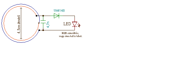

Átlagsebességgel való mérés mit jelent?- Biciklizek és mérem az áramot, vagy a lednek optimális mA-t jelenti.
Ha az optimálisat érted alatta akkor R= (12V-2*3V)/15mA{azért mert ez is elég neki nem kell 30} =400 Ohm. Bármennyivel is tekerek, a leden max 15mA fog átfolyni, vagy nem értem?

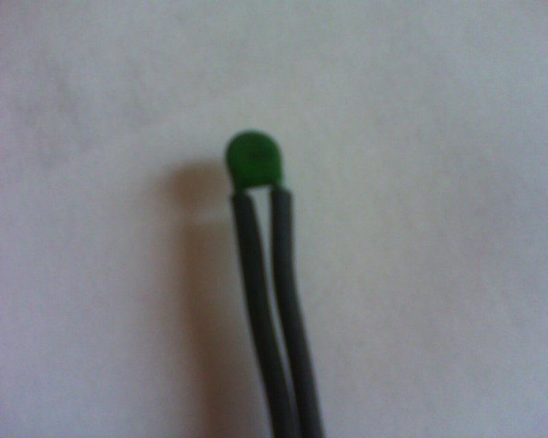

(#) vizor válasza Zotya75 hozzászólására (») Okt 22, 2010 /
Ahogy az előző hozzászólásomban ígértem (#821449), itt van a hőbiztosítékon lévő számok (nem ellenállás). Első sor: 216KR1, ez mindegyik darabon ugyanaz, többet is megnéztem. Ugyanolyan rácsos-tekercses venti érzékelőben vannak mint ami a képen van, bár lehet, hogy másféle autóhoz való. A második sorban lévő értékek változnak, valószínűleg dátumkódolás vagy hasonló. De szerintem egy bármilyen sima hőbiztosíték megfelel, ami jó az autó hűtővizének hőmérsékletéhez.
Ezen a weblapon Mondeo-val foglalkoznak, biztos segítenek: Bővebben: Link
u.i.: autós témákban keresd a fórumon akos70 fórumtársat.

Sorba kapcsolás esetén I= I1=I2. hogy venne fel 2led 30 mA-t, ha sorba vannak kötve és I=15mA

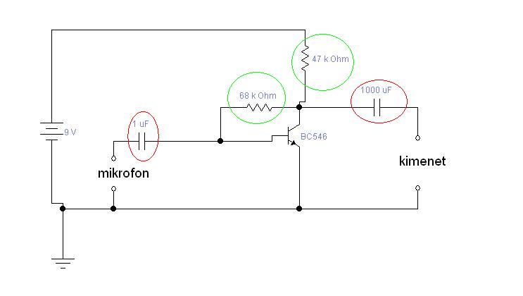

Heló mindenkinek!
Az lenne a kérdésem hogy ami a képen zölddel van bekarikázva az tekercs vagy ellenállás?
Üdv.: Peti
(#) MaTe193 válasza peti16biro hozzászólására (») Okt 22, 2010 /
Ellenállás.Amerikában elterjedt ez a jelölés.(Azt hiszem)
Máté.

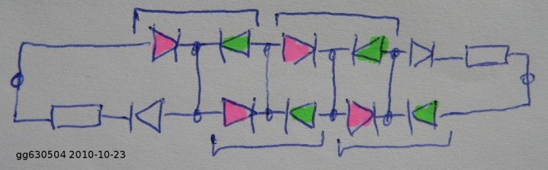

(#) Sir-Nyeteg hozzászólása Okt 22, 2010 /

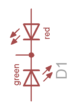

Kaptam egy jó nagy marék duo ledet. Ebből kéne egy világító táblát csinálnom, rajta felirattal. Gondoltam olyanra, hogy lehetne ekkor már egy olyant trükközni, hogy egy kapcsoló átváltásakor a piros, alapból meg a zöld világít.
Sima ledeknél 12V-ról 3 ledet sorba kötnék, mellé még egy ellenállás. Na de duoledeknél ez megoldható? Csak külön kapcsoló IC-kel tudom megvalósítani ezt? (én erre jutottam) Mert annyit nem ér meg a dolog.
(#) gg630504 válasza Sir-Nyeteg hozzászólására (») Okt 22, 2010 /
Csinálj belőle antiparallelt ( két anód össze ). Sorba kötve jó lesz, de vagy áramgenerátort használsz, vagy a korlátozó ellenállásokat is megdiódázod ( 1n400x, szintén antiparallel ). Utána csak a polaritást kell váltani például hídkapcsolással ( relé, tranzisztor, FET ).

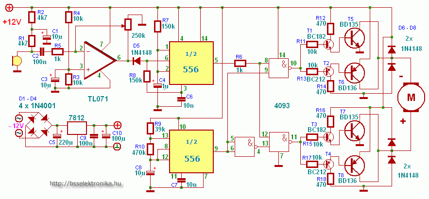

(#) djlaliboy hozzászólása Okt 23, 2010 /
Nekem egy ütemre forgó motorra lenne szükségem ami elég ha csak egy irányba fordul és az erősítőről működne.Persze még plusz áram felvétellel.Ez egy diszkó lámpához kellene.Nos én nagyon kezdő vagyok ezért kérnék mindent részletesen elmagyarázni,mivel nem vagyok tisztában a kapcsolási rajzzal és a jelekkel.Köszönöm mindenkinek a segítségét.
A következőt találtam:
http://bsselektronika.hu/index.php?id=474#
Ezeknek az alkatrésznek kellene a neve és hogy miböl mennyit mert neten keresztül tudnám csak meg venni az alkatrészeket.
(#) vargaf válasza djlaliboy hozzászólására (») Okt 23, 2010 /
Ha annyira kezdő vagy, hogy az alkatrészek neve, értéke is gondot okoz, akkor nem sok esélyed van a sikeres megépítésre. Van ezen a honlapon információ az elektronika alapjairól, először azokat tanulmányozzad át, utána kezdjél bele csak az áramkör megépítésének.
Üdv.: Feri
(#) dizi válasza djlaliboy hozzászólására (») Okt 23, 2010 /
Itt van, de szerintem ez a téma is át lesz téve a megfelelő helyre,mert van itt olyan téma ami ezzel foglalkozik.
Mellesleg ez két irányba forog. :google:
(#) gg630504 válasza gg630504 hozzászólására (») Okt 23, 2010 /
Tegnapról mára sokat okosodtam.
inveráló kapcsoló

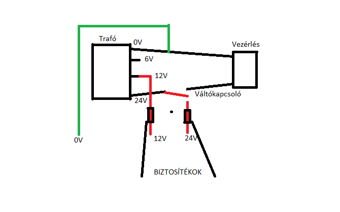

Üdvözletem!
Lenne egy kérdésem:Építeni szeretnék egy forrasztóállomást.Ez rendben is van,de nekem támadt egy ötletem.Mivel vannak nekem régebbi,vezérlés nélküli pákáim,szeretném a trafó kimeneti feszültségét direktben kivezetni.Készítettem hozzá egy ábrát,legyetek oly szívesek és nézzétek át, jó-e.
Köszönettel:Máté.
U.I.:Elnézést a tré rajzért!

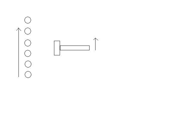

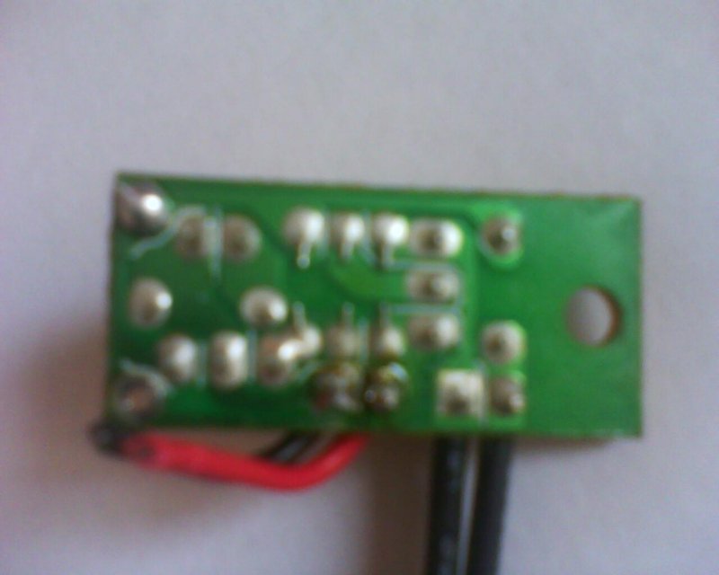

(#) knobor hozzászólása Okt 23, 2010 /
Ezt hogy kell bekötni?
A lednek hogy kell álnia merre van a hosszabbbbik lába?
