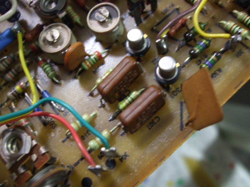

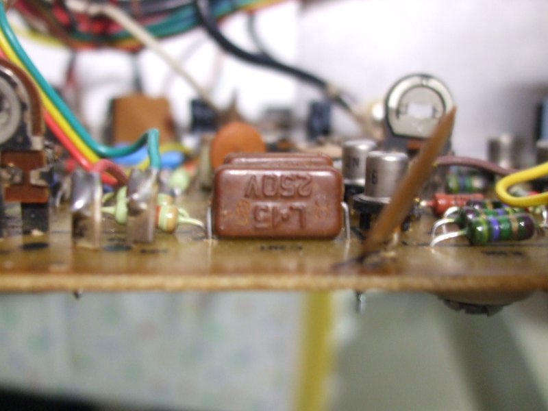

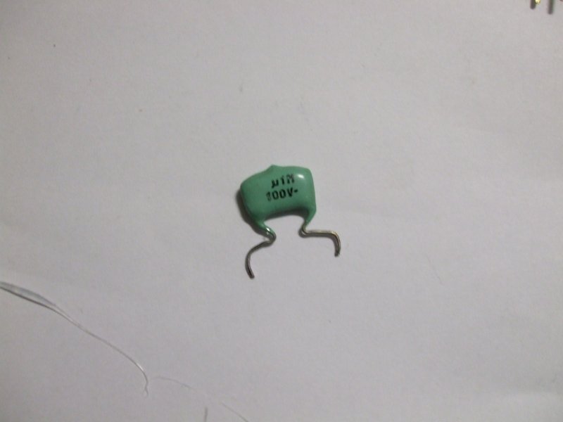

A mellékelt kondikat lehet kerámia kondival helyettesíteni?
Ill.
A 100V tudom, hogy mit jelent, de mi az, hogy 100V- ?
Ugye az nem jelent gondot, ha egy 16V kondi helyett 35V -t teszek be?
(#) peter81 válasza blackdog hozzászólására (») Dec 19, 2010 /
Az hogy nagyobb feszültségű kondit raksz be semmilyen gondot nem jelet.Viszont kevesebb ne legyen

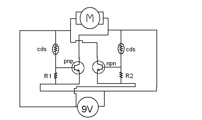

Készítgetek egy fotcellás motorvezérlő áramkört.A síma ki-be kapcsolással nem volt gondom de a forgásirányváltós megoldáshoz nagyon úgy érzem hogy be kell raknom mindkét oldalra 1-1 1N4007-es egyenirányító diódát.Mivel elég kezdő vagyok,a neten számomra logikátlan helyeken találtam bekötve.Például a tranzisztorok kollektora és emittere volt összekötve vagy egyszerűen a motorra téve az áramkörből(szerintem) kizárva.Szóval mellékelem a kapcsolásirajzom,ha valaki tudna segíteni hová tegyem a diódákat akkor kérem jelölje be rajta.

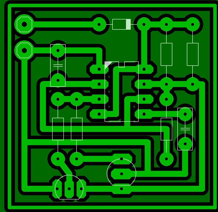

Sziasztok azt szeretném megkérdezni hogy lehet ezt 1 ledesre átalakítan?Kell bele egyáltalán akkor tranyó?Köszi.Sajna nincs scannerem így csak a nyáktervet tudom feltenni de szerintem kijösztök belőle.

Ez a kapcsolás, legfőképpen semmire nem jó! Ha szépen megnézed a kapcsolást, és elindulsz az elem két pólusa felől, akkor láthatod (némi kerülőutakon) hogy a motor megkapja a 9V feszültséget. (Tehát állandóan forogna egy irányban) A tranyó meg csak a vezetéket zárja rövidre, ha a CDS-be érkező fény kinyitja mást nem tesz. Hát baj nem lenne belőle az biztos..
Számodra egy H-híd kapcsolás szükséges, amit a fényelemek kapcsolnak. De azt is differenciális jelleggel. (Tehát a két CDS megvilágítása közötti differencia mozgatná a motort, abban az irányban, ahonnan a fény erősebb.)
Mert úgy gondolom, ez valami napkövető lenne, ha felnő..

(#) proli007 válasza David.zsombor hozzászólására (») Dec 19, 2010 /
Ha csak tényleg egy Ledet szeretnél rákötni, akkor nem kell bele tranyó. A Led-et kötheted a tranyó bázis-emittere helyett is. (helyére)
(De miért nekünk kell kitalálni a nyákrajzról, hogy mi ez? Még az IC száma sincs a rajzon. Ami persze 555-ös. Nem lett volna ésszerűbb a kapcsolási rajzot feltenni, esetleg linkelni?)
