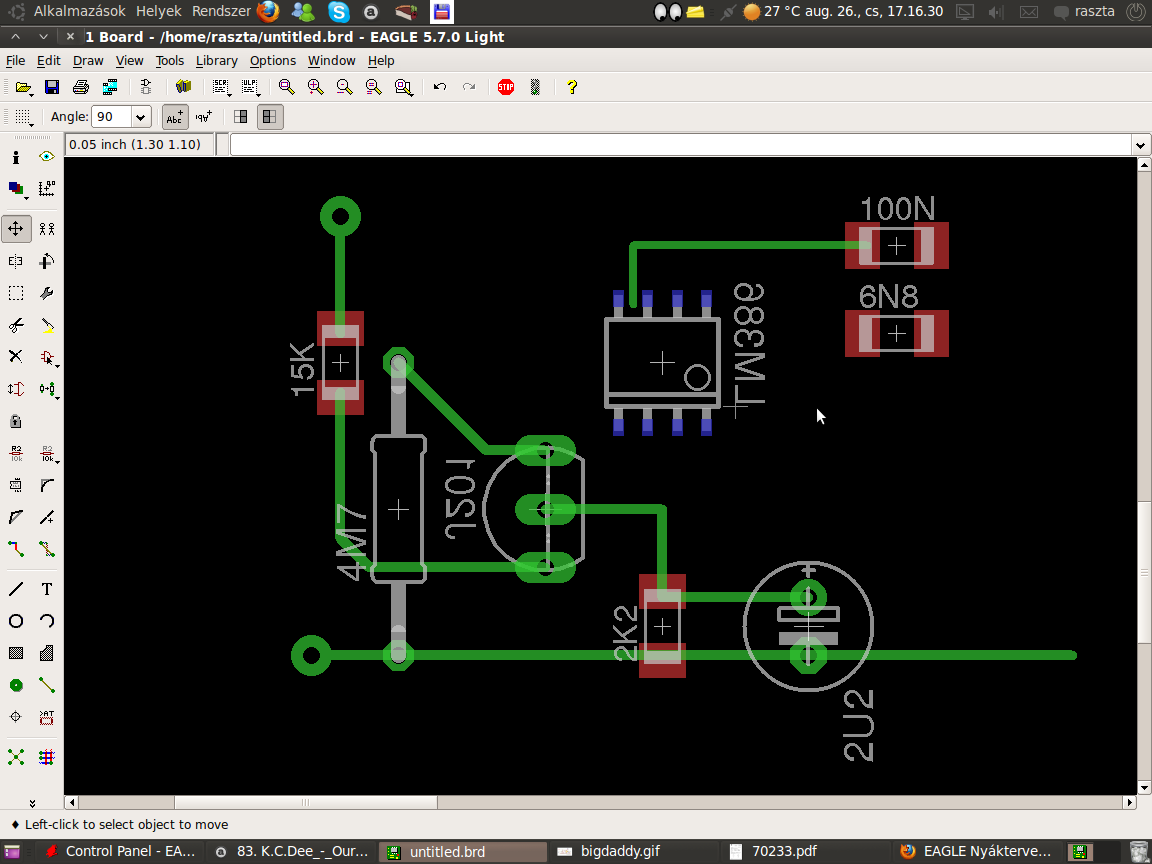

Hali. Azta szeretném kérdezni hogy miért nem lehet ráhúzni az IC lábára a vonalat? Mindig melléteszi. Miért van ez?
Elég érdekesen próbálsz nyákot tervezni... Miért használsz más réteget a huzalozásra, mint az alap bottom és top? A top oldali 100n-os kondit hogyan akarod összekötni a bottom oldali IC-vel rétegváltás nélkül? Sokkal jobban használható a nyáktervező rész ha előtte a kapcsolási rajzot is megrajzolod.
