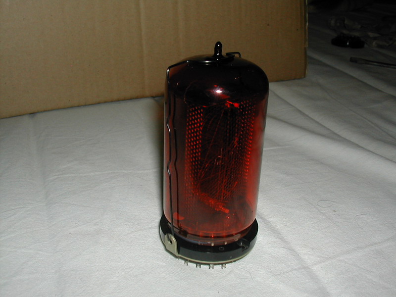

A kék glóriával kapcsolatban: nem gázosak a csövek, semmi bajuk. A kékes-lilás fény kevés mellé adagolt higany miatt van, amit élettartam növelés miatt raktak a későbbi generációs csövekbe. A higany nehéz atomjai miatt sokkal kevésbé porlanak el a katódok, így tovább bírják. Egyetlen mellékhatása ez a fény. A gyári eredeti vörös bevonat ezt nagyszerűen kiszűri, és ezért nem látszik. Viszont lemosott festékkel már nincs ami kiszűrje. Némelyik fajta csőnek egész rózsaszínes színe van a fénykeveredés miatt
(#) CIROKL válasza kisgeri hozzászólására (») Aug 27, 2010 /
Mondjuk ezt a jelenséget én nem észleltem mert nálam minden cső eredeti piros festékkel bevont .
(#) Norberto válasza kisgeri hozzászólására (») Aug 27, 2010 /
2., pótló módszer lehet esetleg: piros plexi elhelyezése a kijelzők elé.

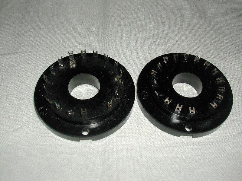

Ehhez a Z568M-hez nekem van 2 gyári foglalatom, szép darabok. Sajna ennyi nekem kevés, ezért Sprint-Layoutban megrajzoltam már hozzá a foglalatot. Ha a rajzra szüksége van valakinek, szívesen megosztom.
Egész komoly foglalat egyébként, az egyikhez még ilyen "kiesésgátló" is van, vagy hogy nevezzem.

Én pl. jobban szeretem a piros bevonatot megtartani, szebb a fénye a csöveknek szerintem. Anélkül meg a cső felépítése látszik jobban
Ilyen piros plexit nem tudjátok hol lehet szerezni egész nagy méretben? Kb. 15x40cm....

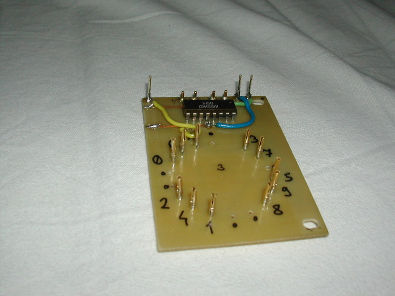

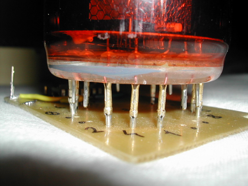

Nekem szétbontott D-SUB csatlakozók egyedi pin-jei vannak beleforrasztva a NYÁK-ba. Nagyon jól érintkeznek, és nagyon masszívan is fogja a csövet. A csövek nekem fölülről egy-egy ízléses vékony rugóval le lesznek még szorítva szerintem a biztonság kedvéért, véletlen kimozdulás ellen. (pl. szállításnál). De egy olyan óránál, ami nincs sokat mozgatva, ez utóbbi szerintem szükségtelen is. Nekem zárt doboza lesz, így eleve könnyebben meg tudom oldani így. A foglalatról készült fénykép még egy régi verzió, nem SL-os, de így néz ki beforrasztott pin-ekkel. Nekem ebben most csak a használt lábaknál van benne, ezért foghíjas
A lay-fileban be van rajzolva a középpont, meg 4 rögzítőpont, ha kell, szét-groupolás után a fölösleget töröd ki.
(#) p_istvan válasza kisgeri hozzászólására (») Aug 27, 2010 /
A foglalatról tudsz közelebbi képet feltenni?
Alulnézetből is érdekelne!
Kösz: István

Köszi szépen holnap gyártok is egyet , pont van is D-Sub csatim amit már ugy sem használok semmire , most igy újra éled legalább az óraban .
(#) kisgeri válasza CIROKL hozzászólására (») Aug 27, 2010 /
Nincs mit, használd egészséggel. A furatátmérőket azért még ellenőrizd le Layoutban. Ja és még egy hasznos tipp: úgy forraszd be a pin-eket a nyákba, hogy össze van dugva a csővel az egész. Így minden pin párhuzamos lesz egymással, valamint merűleges a nyákra, ill a csőhöz képest is pontos lesz, azaz nem kell utólag hajlítgatni egyiket sem. Egyedül arra figyelj, hogy a páka melegével nehogy elrepeszd az üveget. Bár ez szerencsére nekem sem sikerült Lehet, hogy amúgyis hőálló üveg, de biztos-ami biztos, ne melegítsd agyon.
(#) kisgeri válasza p_istvan hozzászólására (») Aug 27, 2010 /
Parancsolj! A foglalat neve hivatalosan SK-137.

A kékes fénynél el kellene különíteni, hogy a katód körüli kékes árnyalatról beszélünk (pl. IN-18-nál jellemző), vagy a katódhoz vezető vékony huzalok között jelentkező kék kisülésről. Nekem a második jelenség akkor jelentkezett, amikor kifogytam a nagy wattszámú ellenállásokból és az előtétellenállást kisebbekkel (5kohm) helyettesítettem változatlan feszültség mellett. Szerintem, ha folyamatosan áthúz a cső, akkor hibás vagy túl nagy az áram. Van egy levegős hibás csövem az ciklámen színben világít teljesen más mint az előzőekben említett hiba. hibás cső
A lemosott csövek ugyanolyan szép narancssárgán világítanak mint a bevonatosak. Kísérleteztem a csövek visszafestésével is conr@d-os lámpalakkal. Nagyon szépen bevonja őket, de az eredeti színt csak a narancs és a piros lakk keverékével lehet megközelíteni.
